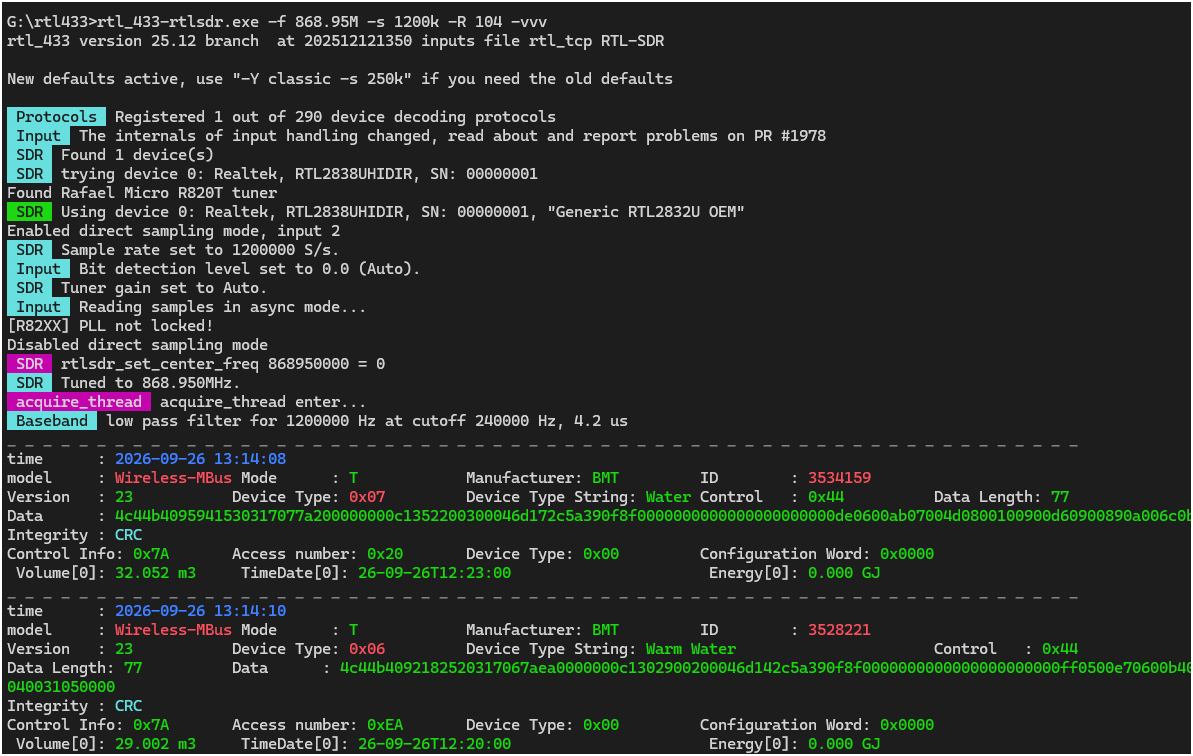

I potem :
rtl_433-rtlsdr.exe -f 868.95M -s 1200k -R 104 -vvv
Efekt:

Na -R 0 zalew, dużo szumu i śmieci.
Na -R 104 tylko T1, tylko mój licznik Otus.
Ale test trwał tylko 3 godziny, ponowię w poniedziałek, może w “porze inkasenckiej” będzie więcej.

Płytkę odsuń - to nie ma być bliżej. Uwierz mi bo Ja czytam pół bloku. Teraz masz przesterowanie a Heltec ma wzmacniacz.
Masz drugie narzędzie czyli dongiel - czekaj cierpliwie :slight_smile:
To rodzi kilka problemów. Trochę mi nie na rękę odsunięcie płytki.
Po pierwsze - to miało być docelowe położenie, planowałem nawet rezygnację z Wi-Fi i komunikację z homelabem po USB.
Po drugie - ciężko o miejsce daleko od odczytywanych urządzeń. Wodomierze mam na obu końcach mieszkania, podzielniki dookoła, grzejników mam 6. Nie mam szans spełnić warunku “co najmniej 3 metry od każdego z urządzeń”. Geometryczny środek mieszkania/najdalszy punkt od urządzeń wypada w próżni - brak ściań, brak zasilenia.
Płytka przestała odczytywać licznik prądu jeszcze leżąc w tymczasowym miejscu, daleko od szachtu enektrycznego. Licznik raportuje co minutę. Nie uznaje weekendów. 2 lata nie sprawiał problemów, dongle widzi go cały czas, z dowolnego miejsca, im bliżej tym mniej ramek gubi. Płytka łapie teraz w porywach 1 ramkę na godzinę.
Co zatem mogło stać się z płytką? W międzyczasie parę razy wgrywałem Twój komponent (gałąź Dev). Nie zmieniałeś tam nic? :wink:
Jutro poniedziałek, od rana będę testować różne warianty, znowu odpalę rtl_433 (chociaż to mi przerywa ciągłość odczytów z licznika, ale czego się nie robi, żeby było lepiej).
Dongle grzeje się dość mocno i sporo prądu ciągnie, CPU też trochę obciąża. Dlatego jestem skłonny nawet kupić drugą płytkę, żeby mieć oddzielne urządzenia do C1 i T1, żeby pozbyć się RTL. Ale to nie będzie mieć sensu, jeśli Heltec nie łapie wcale C1 (to może nie być jego wina, być może Ista ma wyłączone OMS i leci w 100% na własnościowym protokole)
Gałąź dev jest dla mnie. Dla userów main - tylko wyjątkowo wskazuje na czas testów dev co nie raz czyniłem a po testach zmiana trafia do main.
Heltec łapie C1 tylko problemem jest próg słyszalności.
Nie poddawaj się, do -90dBm Heltec czyta potem jest głuchy.
Przypominam - ja słyszę 150 liczników sumarycznie.
I o dziwo najnowszy nabytek T-BEAM Sx1262 słyszy lepiej od Helteca - zbieram dane w związku z tym.
Racja, moja pomyłka. MQTT Bridge jest z Deva…
Będę jednak obstawał przy tym, że moja płytka działa niepoprawnie. Mojego licznika nie widzi wcale, dongle widzi bez problemu.
Poza tym teraz jest poniedziałek, powinny odzywać się wszystkie możliwe urządzenia w okolicy, a moja płytka jest praktycznie głucha. Przez kilkadziesiąt minut jeden licznik i to tylko 1 odczyt…

Druga rzecz - zapuściłem znowu rtl-433 na -R 104 i widzi tylko mój licznik Apatora. Ani śladu po czymkolwiek na C1.
Więc C1 jest martwe prawdopodobnie i Twoja teza o OMS może być prawdziwa - ale ja bym tak łatwo nie odpuszczał bo potrzebujesz 24 h nasłuchu z dowodem.

Przetestowałem fem_pa_pin - z inverted i bez. Bez znaczących różnic.
Antenki też przełączam.
Sam wręcz się zastanawiam, czy gniazda antenki nie uszkodziłem od zbyt częstych zamian. No ale jest wyraźne kliknięcie przy wciskaniu.
Mogę wysłać płytkę do testów, nic nie tracę, bo i tak mi nic nie działa. Realtekiem dalej testuję eter.
Gniazda hirose/ufl itp. mają zwykle gwarantowane 5 podłączeń bez utraty parametrów, ale nawet znaczący wzrost tłumienia nie powinien spowodować braku odbioru. Ja wręcz stawiam na zakłócenia od… samej płytki. Antena odbiorcza RF868 ma być w pionie.

Efekt jest taki, że znalazło mi 19 urządzeń. Same wodomierze Apatora, 3-4 modele. Żaden mój, i wg mojej wiedzy, nie są to wodomierze mieszkaniowe z mojego bloku, ew. zacząłem łapać okoliczne budynki.
Z jednej strony - fajnie, dużo sprzętu widzę. Z drugiej - nie łapie mojego licznika prądu, który jest 5 metrów od płytki.
Przełączę się na C1 teraz, skoro jest taka dobra passa.

Ani dongle z Realtec, ani Heltec przez całą noc aż do teraz nie złapały nic na C1, zatem chyba można się rozejść :slight_smile:
Build był z najnowszej wersji z wczorajszego wieczoru, jak mi sugerowałeś w DM, @Krzyszof_K.
Na T1 ciągle nie widzi mojego licznika prądu, widzi mnóstwo obcych wodomierzy Apator.
