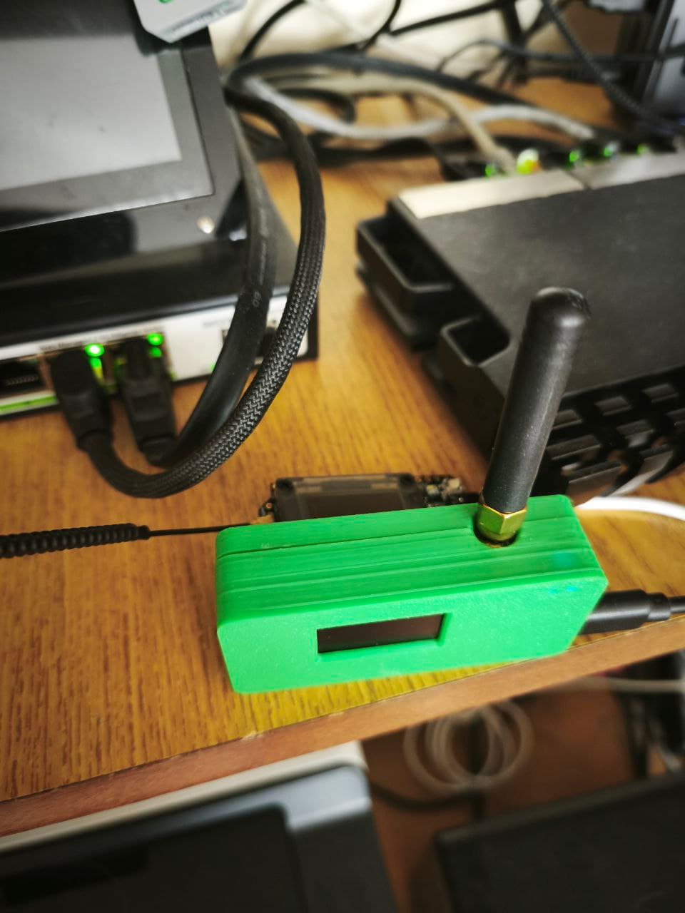

Celowo postawiłem płytkę z SX1262 koło routera, gdzie mam wszystko skomasowane czyli dużo zakłóceń.
Fakt że to goła płytka , bez obudowy z drucikiem-antenką.

Postawiłem obie płytki w ten sposób :
Obie działają na tym samym kodzie.
Efekt poniżej :
