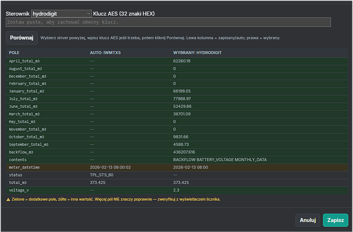

Jak wspomniałem korzystam z postów Forum i wpadł mi wątek n/t porównania driverów do licznika.
Na tamten czas to było karkołomne ( bo tylko strona wmbusmeters ).
Przećwiczyłem to obecnie.

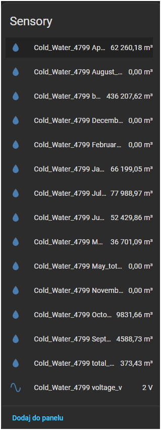

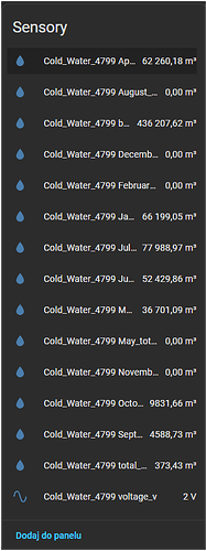

No i wynik końcowy czyli encje :

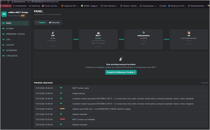

Mały update — dopieściłem tryb Docker standalone (dla tych, co chcą dekoder poza HA: Proxmox / NAS / DietPi). Ten sam obraz co dodatek, tylko jako zwykły kontener; do HA i tak leci przez MQTT.
Co świeżo działa/naprawione (chodzę tak produkcyjnie na QNAP od tego tygodnia):

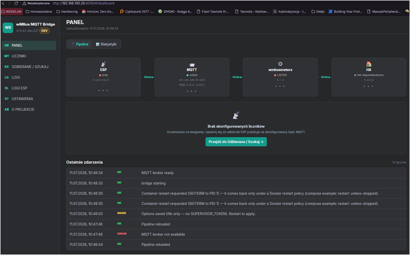

Restart z WebUI działa w Dockerze — wcześniej wymagał Supervisora; teraz kontener wstaje sam pod restart: unless-stopped.
Samodiagnoza startu — entrypoint sonduje broker i pisze w logu dlaczego MQTT offline (verified / złe hasło / nieosiągalny), zamiast cicho ponawiać.
Domyślny raw_topic: wmbus/+/telegram — zgodny z firmware ESP, świeża instalacja odbiera od razu.
:warning: Pułapka: w compose musi być entrypoint: /usr/bin/docker-entrypoint.sh — bez tego startuje ścieżką HA i sypie Could not resolve host: supervisor.

Wersja Docker ma już mutliarch z automatu - zrzut z QNAP
