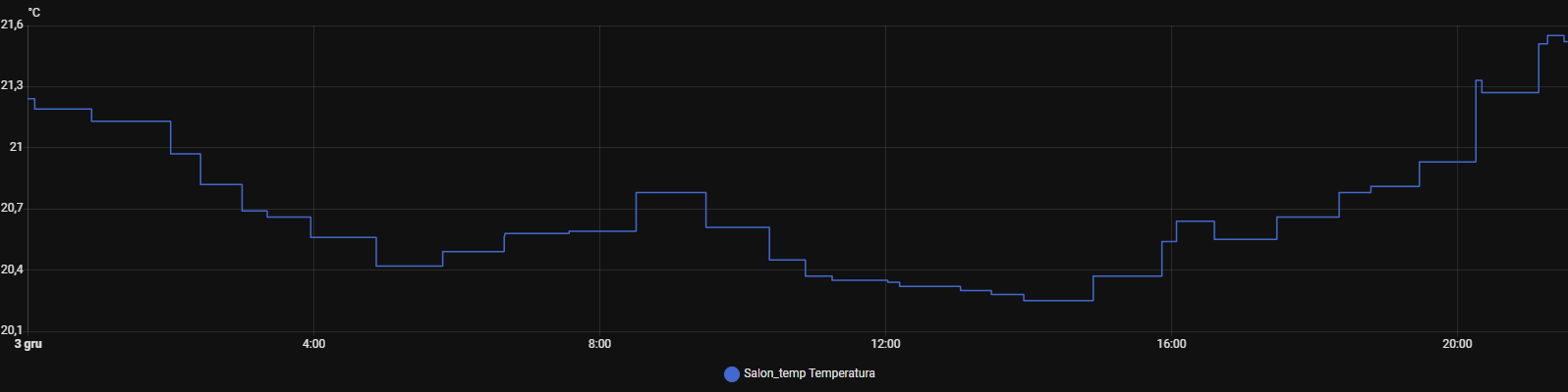

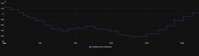

@Sebastian1 pokaż wykres ze swojego.

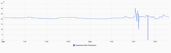

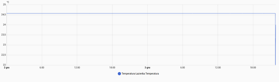

Ponieważ moje ogrzewanie jest zależne od rzeczywistej temperatury w pomieszczeniu, zależy mi na dokładnych i aktualnych danych. Twierdzisz, że raportowanie odbywa się co 0,2°C, jednak jeśli przez godzinę nie są przesyłane wartości temperatury, a następnie pojawia się skok o 4°C, to w rzeczywistości system nie działa w sposób, jaki opisujesz.
może masz problem z zasięgiem? masz ich kilka to sprawdź na pozostałych.

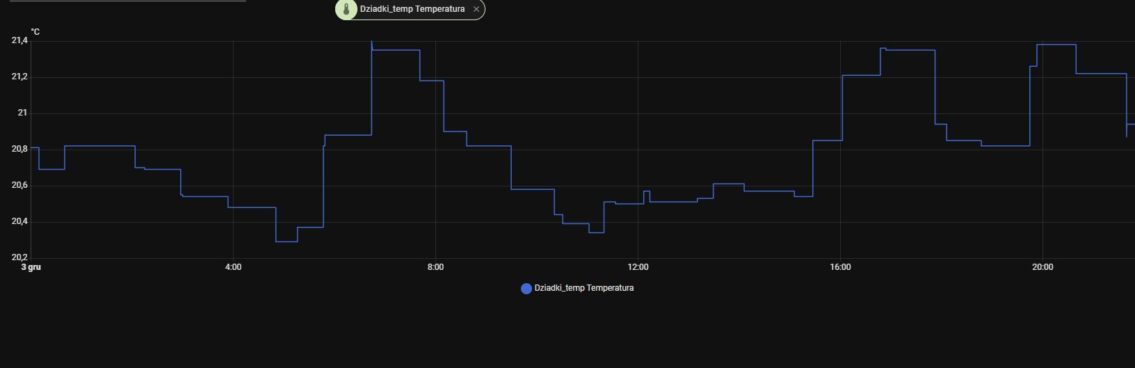

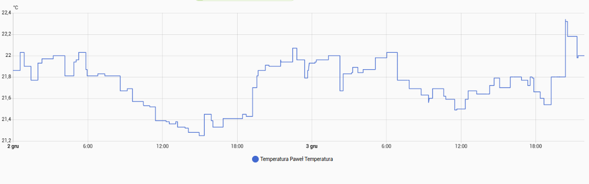

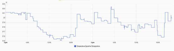

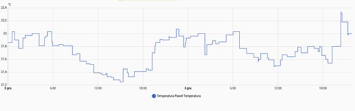

Janie wiem jak działa u Ciebie, pokazałem jak działa u mnie i wskazałem jak mam ustawiony klimatyzator.
Jak robi się zimniej za oknem podnoszę tylko nawiew i tyle.
4 czujniki

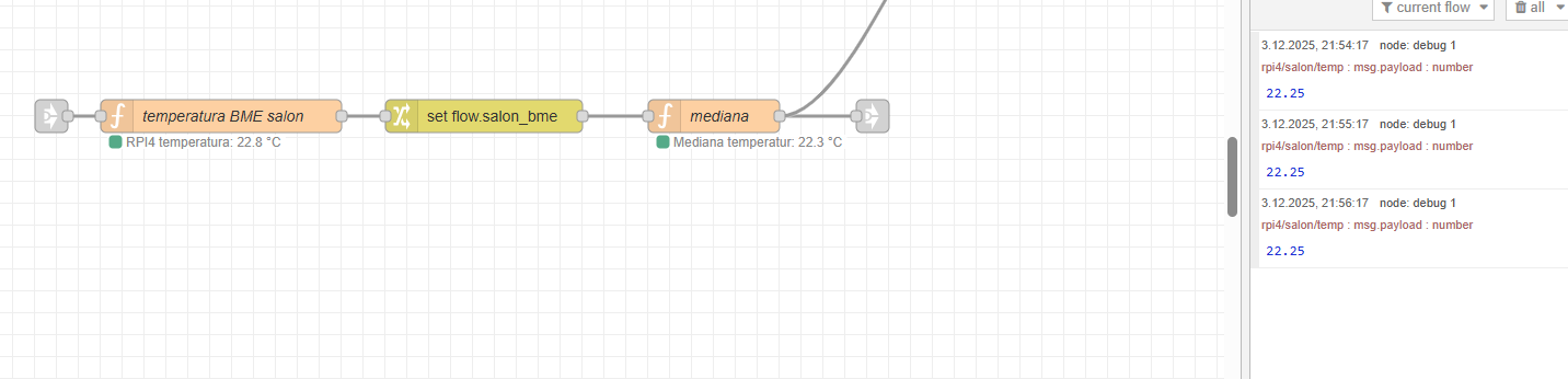

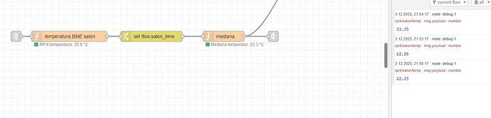

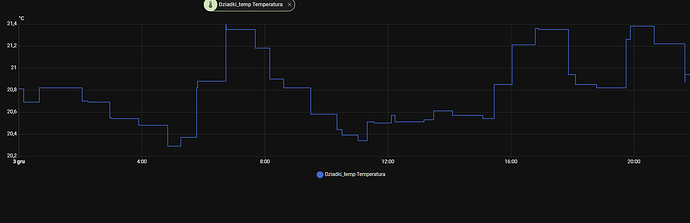

Zastosuj inny co raportuje częściej np. coś z serii BME/BMP, będziesz miał co 60sek. Coś w ten deseń …

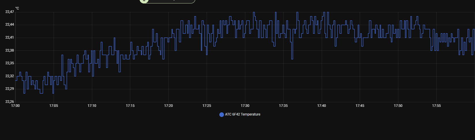

Albo cos z BT np od Xiaomi , ten napier… zmianami … sam zobacz ile potrafi w 5 minut zapodać .

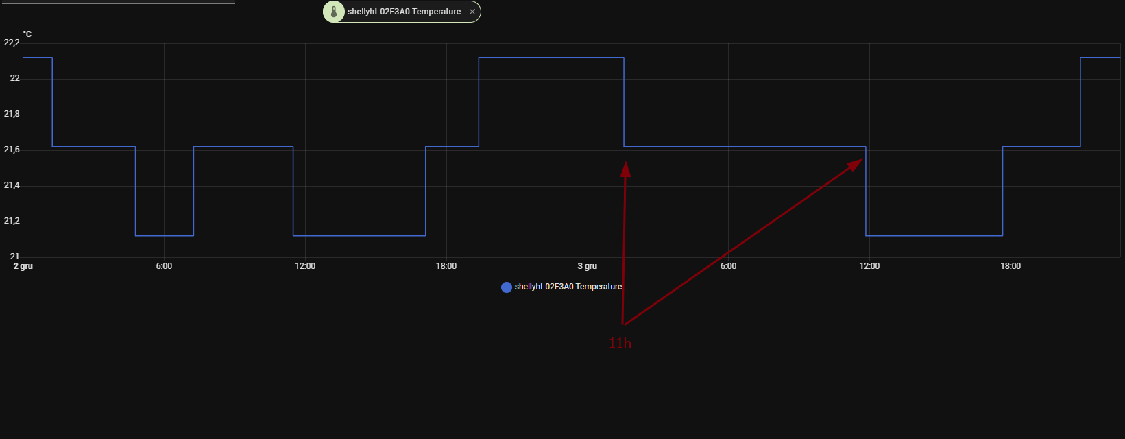

A tu dla przeciwwagi Shelly TH , 11 godzin bez zmiany …
Czyli jakie wnioski? :wink: - czujnik w łazience ma problem z łącznością (bateria?).
Pozostałe OK
Albo w tym oknie jest za niska wartość

Średni czas dla aktualizacji stanu baterii to 24 godzin dla (Aqara WSDCGQ11LM CR2032)
nie wiem jak dla innych czujników, ale z doświadczenia wiem ze z raportowaniem przy niskim już poziomie baterii jest takie że nić już nie raportuje, a stany czujnika zostają zamrożone na ostatnich wskazaniach, czujnik widnieje jako online w Z2M.

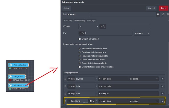

A sprawdzanie fatkycznego statusu klimy , zabezpieczy na wypadek gdyby jakieś polecenie nie dotarło, ktoś włączył klimę z pilota, lub zmiana została pomiinięta przez restart HA itp.
no właśnie chciałem takie coś wstawić do tej funkcji jak sprawdzenie statusu klimy ale ni huhuhu nie umie tego ogarnąć ostatnia próba skończyła się wysypaniem całkowicie. Czyli doradzasz ustawić klime na 22 stopnie ? Swoją drogą te czujniki temp z sonoff wydają się super ustawiłem przesyłanie min 10 sec max 60 sec i bezwzględnie jak skoczy o 0,5 stopnia temperatura ciągle aktualna, poprawiłem też zasięg ale na przyszły miesiąc czeka mnie zakup jakiego wzmacniacza

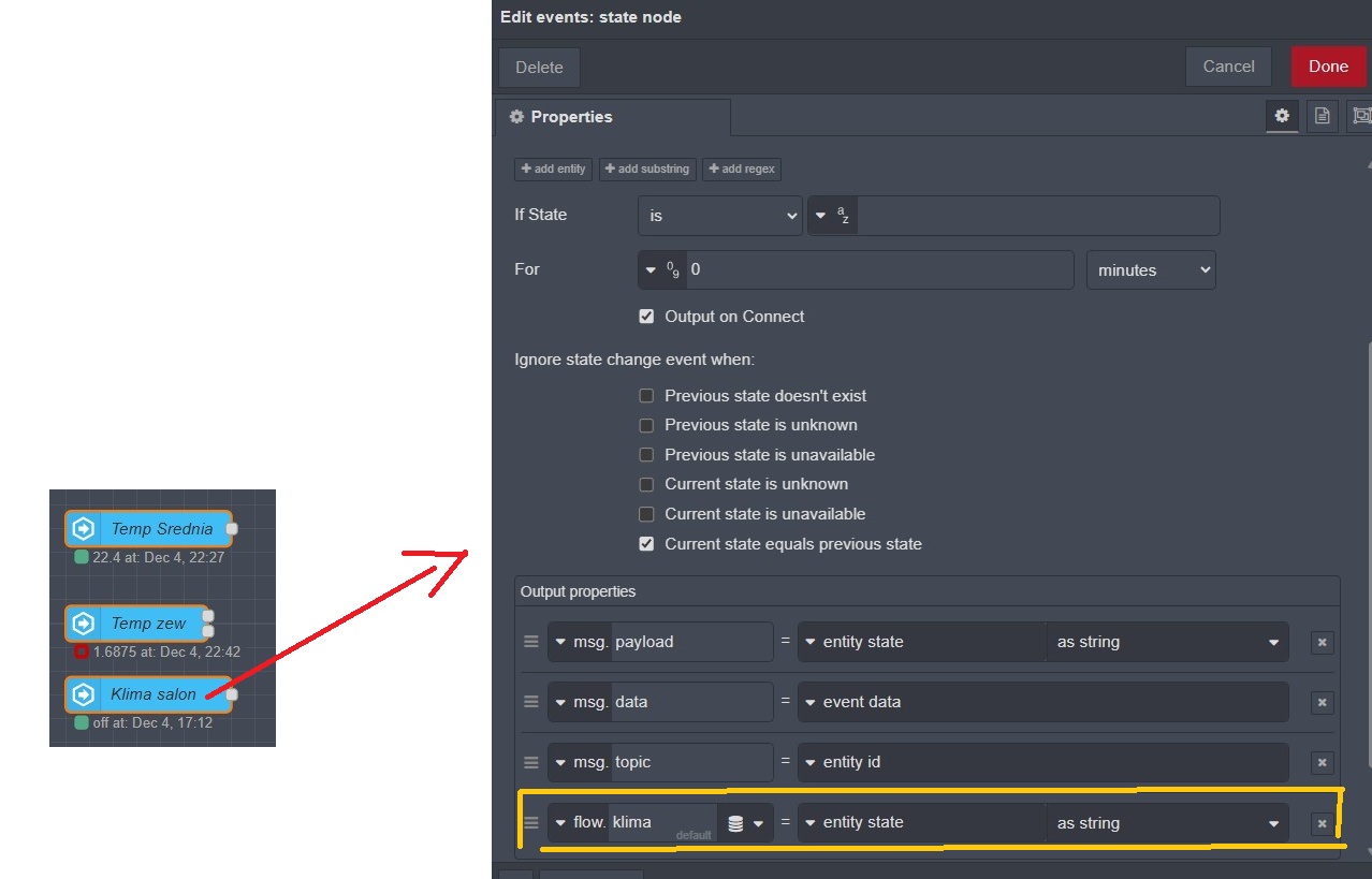

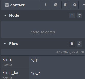

Czytaj status
tak jak na foto
Potem możesz wartość zmiennej użyć w funkcji :slight_smile:
Wszystko znajdziesz w Context po prawej stronie
