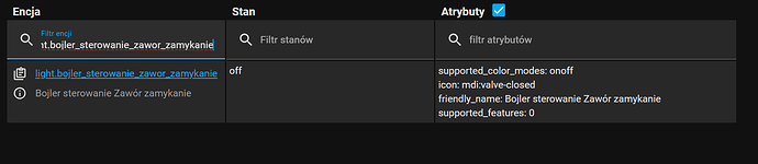

Pokaż jeszcze jakie atrybuty ma twoja encja
light.bojler_sterowanie_zawor_zamykanie
Zacznij więc od naprawienia swojej encji zaworu który nie jest światłością i nie obsługuje zmiany kolorów.
Tu nie ma nic do naprawiania . Ta encja pozostanie światłością bo była tak celowo ustawiona w supli z powodów o których tu wcześniej wspominałem . Najwyżej nie będzie automatyzacji .
Myślę, że się to da “odświetlić” za pomocą pliku customize.yaml
light.bojler_sterowanie_zawor_zamykanie:
device_class: switch
Ale czy to coś pomoże w mojej automatyzacji ? I czy nie będzie to kolidować z tym co jest ustawione w Supli ?
