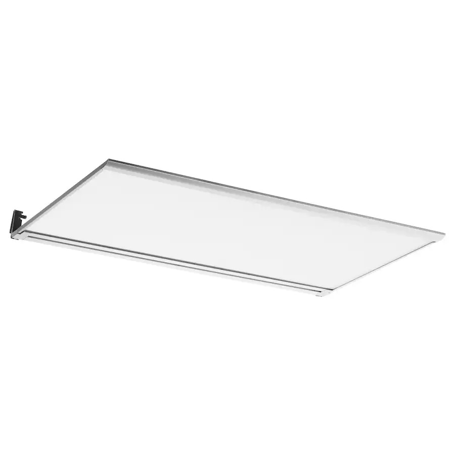

Nie wiem dlaczego tak modne stało się oświetlenie z diod adres owalnych. Przecież ono będzie niepraktyczne w oświetleniu powierzchni roboczych. Szukaj dedykowanych rozwiązań zamiast iść w bajery używane przez chwilę po zainstalowaniu. Ja bym np przyjrzał się produktom z Ikea:

Takie rozwiązanie odpada, ze względu na niestardowe szerokości szafek, rozważałem to jakiejś pół roku temu, ale po przeliczeniu wymiarów niestety odpada.
Te panele z Ikei są za jasne, ale istotnie w odniesieniu do kuchni czy lustra paski adresowalne są zupełnie nieuzasadnione (znacznie tańsze i lepsze będą zwykłe “półanalogowo” sterowane PWM).
W Ikei istotnie mają co nieco gotowych rozwiązań (i nie jest prawdą, że nie można uciąć czegoś gotowego - przy zachowaniu rozsądku nawet to jest możliwe).
