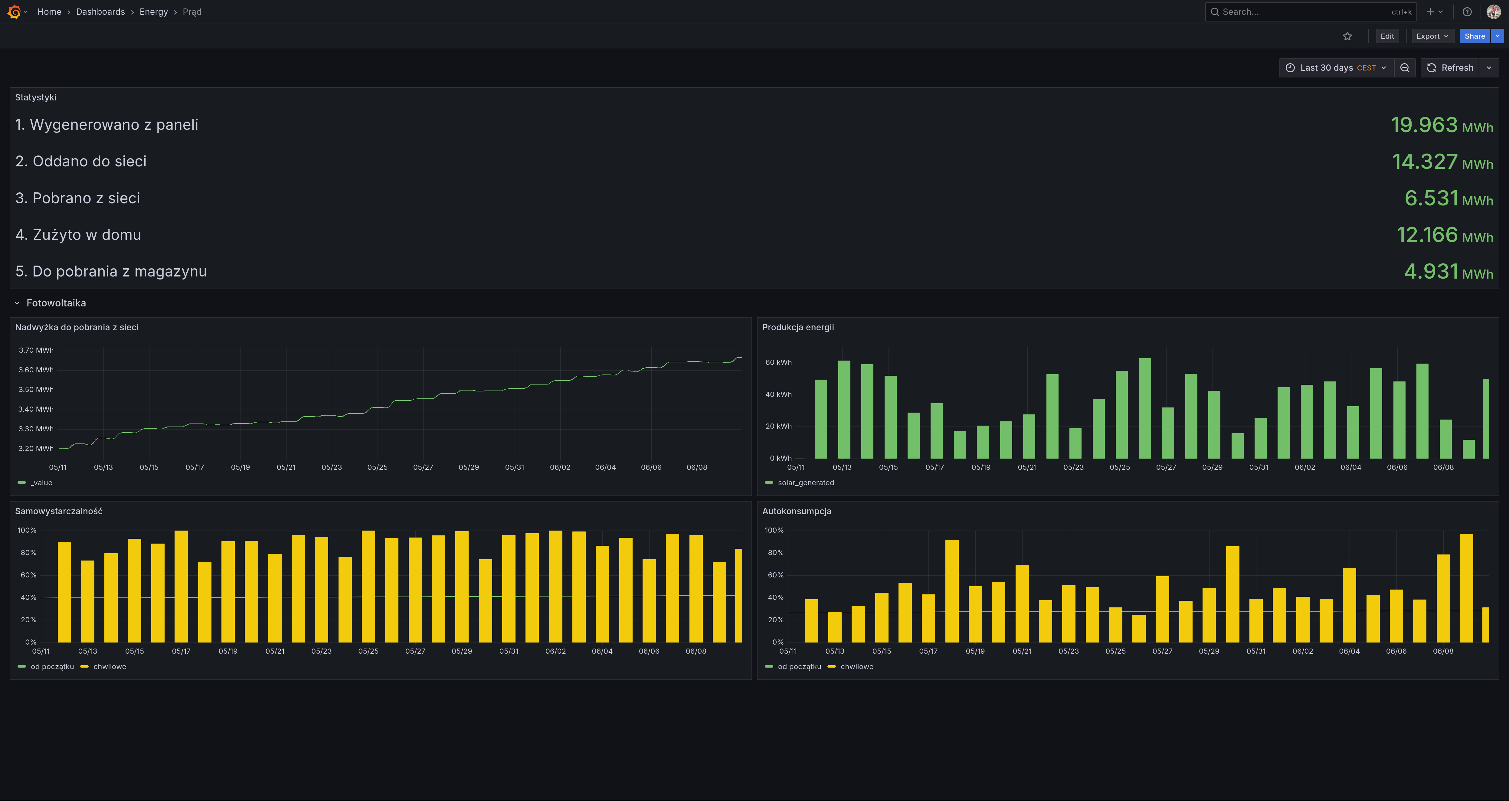

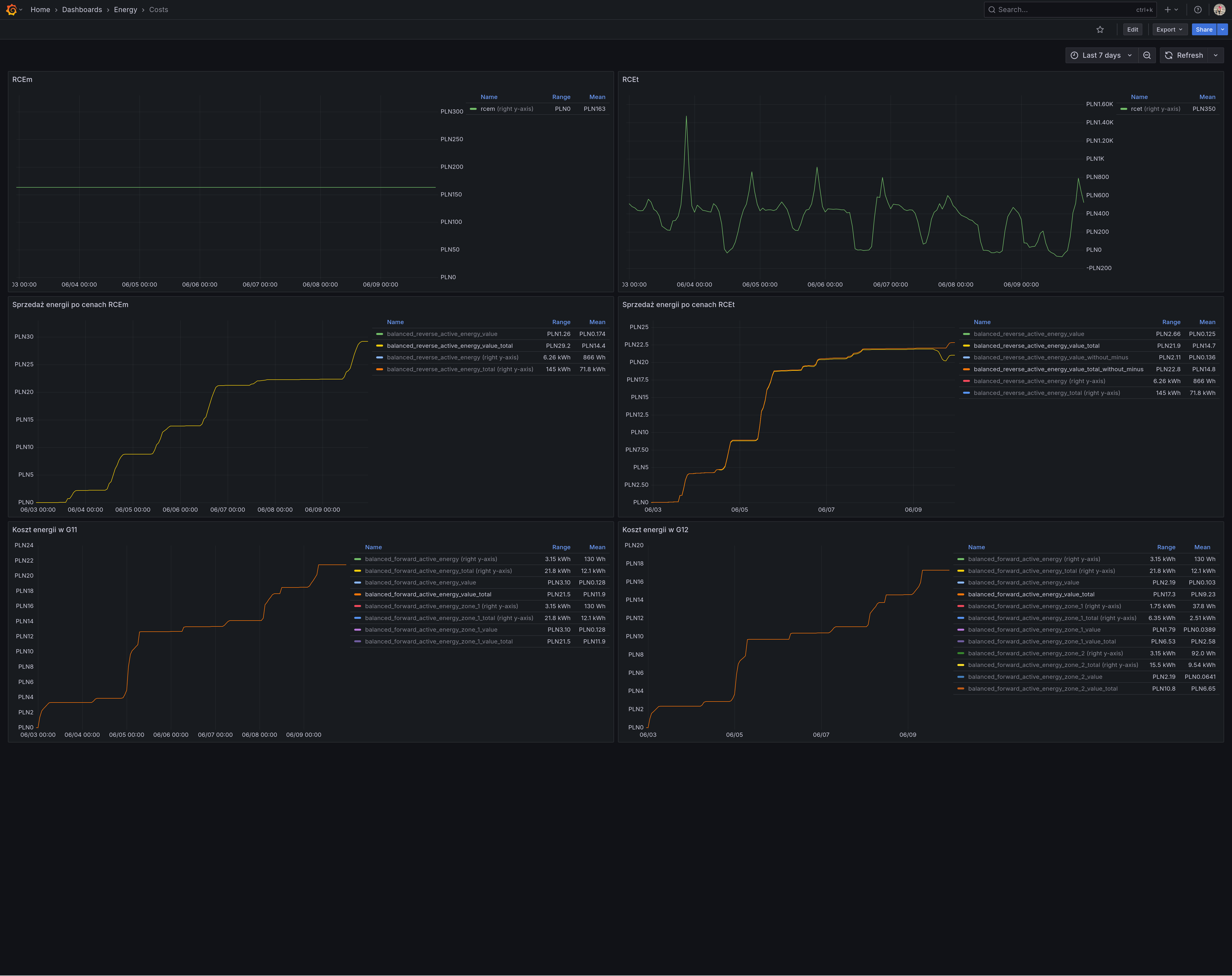

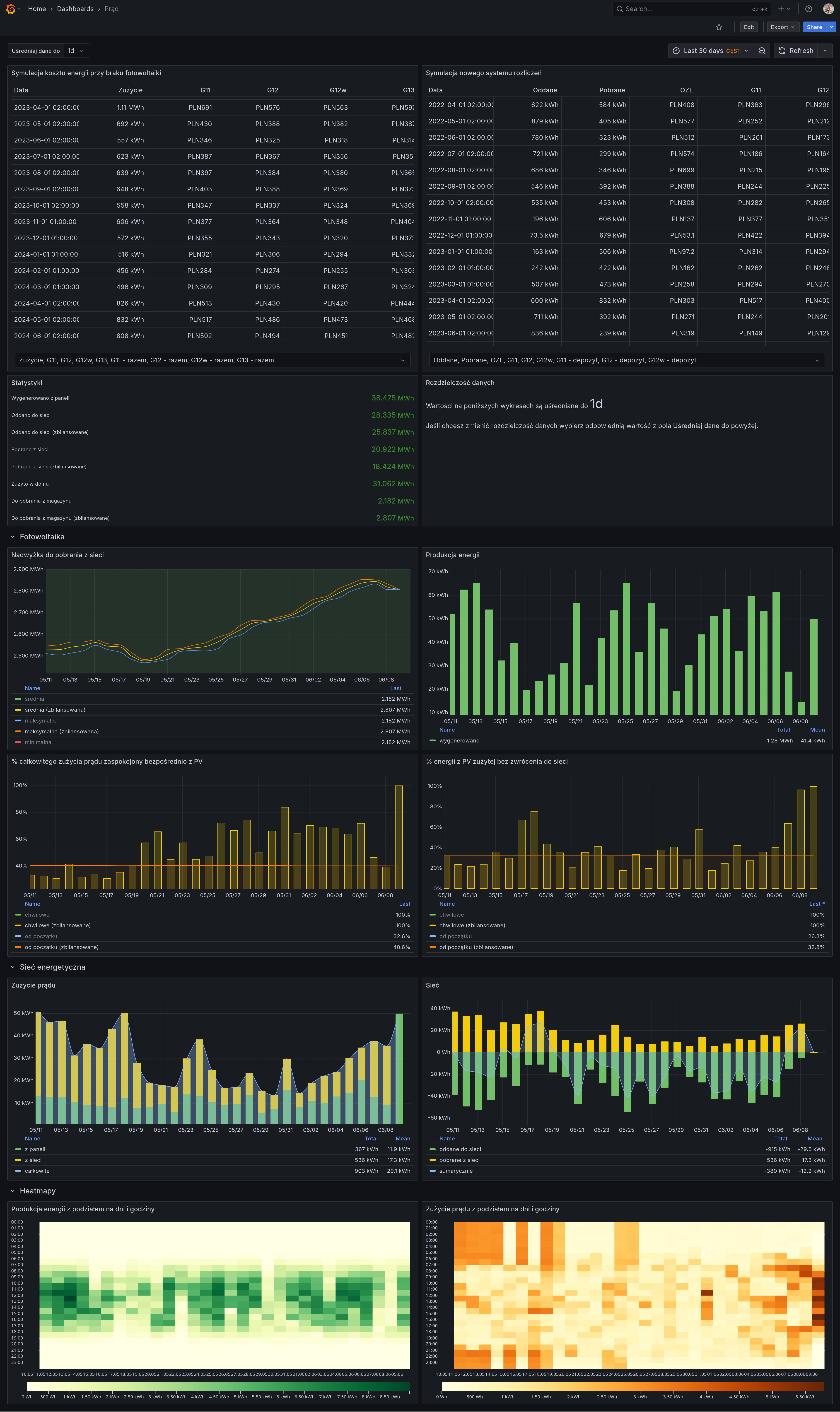

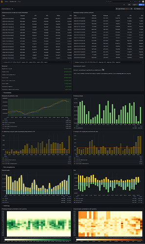

Cześć, przyznam się szczerze, że dashboard w takiej postaci nie został jeszcze u mnie przeniesiony na dane w influxie ale dalej korzysta z mysql. Za to na swoje potrzeby (tamten dashboard był do monitorowania instalacji od teściów) mam przygotowany dashboard na influxdb 2 (mam 2 bo 1 nie wspierała pewnych funkcji które potrzebowałem do analizy danych).
Dashboard (a w zasadzie dashboardy) wyglądają tak:
  1. Ogólny podgląd produkcji z PV
  2. Monitorowanie kosztów prądu
Dane do podanych dashboardów są zbierane z kilku źródeł
  1. Dane odnośnie cen RCEm i RCEt są pobierane addonem GitHub - zbigniewmotyka/ha-addons - zależało mi na pobraniu danych historycznych a z tego co wiem to HA nie umożliwia zapisywania danych przyporządkowanych do daty z przeszłości (jeśli ktoś zna na to sposób to chętnie go poznam). Dane z dodatku są pobierane bezpośrednio do influxdb 2 za pomocą poniższego taska i są wrzucane do osobnego bucketu (energy_prices).
Task RCEt i RCEm

  1. Dane odnośnie produkcji z PV, pobranej energii / zużycia są pobierane z bucketu home_assistant ale po wcześniejszym obrobieniu tych danych. W tym celu w influxdb 2 mam stworzony osobny bucket o nazwie grid_stats który dla każdej godziny zawiera informacje na temat:
    1. Ilości energii pobranej / oddanej do sieci uwzględniając bilansowanie godzinowe i bez uwzględnienia bilansowania.
    2. Ilość wyprodukowanej energii przez PV.
    3. Ilość energii użytej do naładowania i rozładowania magazynu energii.
    4. Zużycie energii w domu.
    5. W ilu procentach energia zużyta w domu została w danej godzinie zaspokojona energią z sieci.
  2. Obrobienie danych z HA odbywa się za pomocą taska w influxdb 2 (wartość START_DATE określa od kiedy chcemy zacząć obrabianie danych - u mnie jest to data montażu PV).

  1. ogolne.json (19,4 KB)
  2. ceny.json (45,3 KB)
Do powyższych dashboardów można jeszcze dodać informację na temat pracy magazynu energii (ilość energii użytej do ładowania magazynu oraz pobranej z magazynu).
Druga kwestia to ceny w taryfach G11, G12, G12w, G13 - nie są pobierane z żadnego bucketu z influxa tylko są jako hardcode’y we fluxie. Jest to wystarczające do porównania która taryfa się najbardziej opłaca ale może rodzić problemy w momencie zmiany cennika.
Na wykresie Sprzedaż energii po cenach RCEt są dwie wartości:
  1. balanced_reverse_active_energy_value_total - Pokazuje faktyczną kwotę związaną z oddawaniem prądu do sieci.
  2. balanced_reverse_active_energy_value_total_without_minus - Symuluje sytuację w której w razie ujemnych cen prądu wyłączamy falownik.
Natomiast jeśli masz ochotę przepisać dasboard z mysql na influxa to tak on wygląda:
dane na temat produkcji / oddanej i pobranej energii są przechowywane w bazie tabeli o takiej strukturze:
Tabela
CREATE TABLE `energy` (
  `id` int(11) NOT NULL,
  `date` datetime NOT NULL,
  `solar_generation` int(11) NOT NULL DEFAULT 0,
  `tauron_usage` decimal(10,4) NOT NULL DEFAULT 0.0000,
  `tauron_oze` decimal(10,4) NOT NULL DEFAULT 0.0000
) ENGINE=InnoDB DEFAULT CHARSET=utf8mb3 COLLATE=utf8mb3_general_ci;
ALTER TABLE `energy`
  ADD PRIMARY KEY (`id`),
  ADD UNIQUE KEY `date` (`date`);
  MODIFY `id` int(11) NOT NULL AUTO_INCREMENT;
W tabeli mam dane zapisywane co 15 minut odnośnie produkcji PV (falownik solaredge poprzez api raportuje dane co taką ilość minut), natomiast odnośnie pobierania / oddawania danych do sieci dane są zapisywane o pełnej godzinie (podczas scrapowania danych z elicznika taurony możliwy jest odczyt co godzinę). Próbka danych poniżej:
Próbka danych
INSERT INTO `energy` (`id`, `date`, `solar_generation`, `tauron_usage`, `tauron_oze`) VALUES
(1375120, '2022-09-02 15:00:00', 693, 0.0000, 4431.0000),
(1375121, '2022-09-02 15:15:00', 1396, 0.0000, 0.0000),
(1375122, '2022-09-02 15:30:00', 1681, 0.0000, 0.0000),
(1375123, '2022-09-02 15:45:00', 1408, 0.0000, 0.0000),
(1375124, '2022-09-02 16:00:00', 547, 427.0000, 1214.0000),
(1375125, '2022-09-02 16:15:00', 583, 0.0000, 0.0000),
(1375126, '2022-09-02 16:30:00', 483, 0.0000, 0.0000),
(1375127, '2022-09-02 16:45:00', 511, 0.0000, 0.0000),
(1375128, '2022-09-02 17:00:00', 524, 625.0000, 611.0000),
(1375129, '2022-09-02 17:15:00', 275, 0.0000, 0.0000),
(1375130, '2022-09-02 17:30:00', 240, 0.0000, 0.0000),
(1375131, '2022-09-02 17:45:00', 302, 0.0000, 0.0000);
Oprócz tego baza danych zawiera też informację o cenach prądu (trzeba uzupełnić bo jest to nieaktualne, ale w zasadzie nikt nie patrzy na te tabelki w dashboardzie :wink: ):
Pozostałe tabele
CREATE TABLE `prices` (
  `id` int(10) UNSIGNED NOT NULL,
  `date` date NOT NULL,
  `g11` decimal(10,6) NOT NULL,
  `g12_day` decimal(10,6) NOT NULL,
  `g12_night` decimal(10,6) NOT NULL,
  `g12w_day` decimal(10,6) NOT NULL,
  `g12w_night` decimal(10,6) NOT NULL,
  `g13_zone1` decimal(10,6) NOT NULL,
  `g13_zone2` decimal(10,6) NOT NULL,
  `g13_zone3` decimal(10,6) NOT NULL
INSERT INTO `prices` (`id`, `date`, `g11`, `g12_day`, `g12_night`, `g12w_day`, `g12w_night`, `g13_zone1`, `g13_zone2`, `g13_zone3`) VALUES
(1, '2021-01-01', 0.373400, 0.461000, 0.238300, 0.492200, 0.238300, 0.411800, 0.639100, 0.277700),
(2, '2022-01-01', 0.430200, 0.532400, 0.273000, 0.569100, 0.273000, 0.473100, 0.738200, 0.318200);
CREATE TABLE `prices_dist` (
INSERT INTO `prices_dist` (`id`, `date`, `g11`, `g12_day`, `g12_night`, `g12w_day`, `g12w_night`, `g13_zone1`, `g13_zone2`, `g13_zone3`) VALUES
(1, '2021-01-01', 0.212400, 0.228300, 0.049400, 0.264500, 0.043300, 0.157800, 0.279100, 0.029300),
(2, '2022-01-01', 0.191500, 0.206700, 0.044600, 0.238600, 0.039200, 0.142900, 0.252800, 0.026600);
CREATE TABLE `prices_net_billing` (
  `price` decimal(10,6) NOT NULL
INSERT INTO `prices_net_billing` (`id`, `date`, `price`) VALUES
(1, '2022-04-01', 0.656040),
(2, '2022-07-01', 0.796270),
(3, '2022-08-01', 1.019060),
(4, '2022-09-01', 0.710030),
(5, '2022-10-01', 0.575480),
(6, '2022-11-01', 0.701670),
(7, '2022-12-01', 0.723490),
(8, '2023-01-01', 0.594590),
(9, '2023-02-01', 0.668510),
(10, '2023-03-01', 0.509720),
(11, '2023-04-01', 0.505440),
(12, '2023-05-01', 0.381440);
ALTER TABLE `prices`
  ADD PRIMARY KEY (`id`);
ALTER TABLE `prices_dist`
ALTER TABLE `prices_net_billing`
  MODIFY `id` int(10) UNSIGNED NOT NULL AUTO_INCREMENT, AUTO_INCREMENT=3;
  MODIFY `id` int(10) UNSIGNED NOT NULL AUTO_INCREMENT, AUTO_INCREMENT=13;
Oraz widok generujący statystyki:
Widok
CREATE ALGORITHM=UNDEFINED DEFINER=`user`@`localhost` SQL SECURITY DEFINER VIEW `energy_stats`  AS SELECT `es`.`date` AS `date`, `es`.`solar_generation` AS `solar_generation`, `es`.`tauron_usage` AS `tauron_usage`, `es`.`tauron_usage_balanced` AS `tauron_usage_balanced`, `es`.`tauron_oze` AS `tauron_oze`, `es`.`tauron_oze_balanced` AS `tauron_oze_balanced`, sum(`es`.`solar_generation`) over ( order by `es`.`date`) AS `sum_solar_generation`, sum(`es`.`tauron_usage`) over ( order by `es`.`date`) AS `sum_tauron_usage`, sum(`es`.`tauron_oze`) over ( order by `es`.`date`) AS `sum_tauron_oze`, sum(`es`.`tauron_usage_balanced`) over ( order by `es`.`date`) AS `sum_tauron_usage_balanced`, sum(`es`.`tauron_oze_balanced`) over ( order by `es`.`date`) AS `sum_tauron_oze_balanced` FROM (select min(`e`.`date`) AS `date`,sum(`e`.`solar_generation`) AS `solar_generation`,sum(`e`.`tauron_usage`) AS `tauron_usage`,if(min(`e`.`date`) >= '2022-04-01',greatest(0,sum(`e`.`tauron_usage`) - sum(`e`.`tauron_oze`)),sum(`e`.`tauron_usage`)) AS `tauron_usage_balanced`,sum(`e`.`tauron_oze`) AS `tauron_oze`,if(min(`e`.`date`) >= '2022-04-01',greatest(0,sum(`e`.`tauron_oze`) - sum(`e`.`tauron_usage`)),sum(`e`.`tauron_oze`)) AS `tauron_oze_balanced` from `energy` `e` group by date_format(`e`.`date`,'%Y-%m-%d %H') order by `e`.`date`) AS `es` ;
Po podpięciu takiej bazy mysql do grafany można przygotować dashboard jak na screenie: Prąd-1749506169424.json (62,4 KB)
