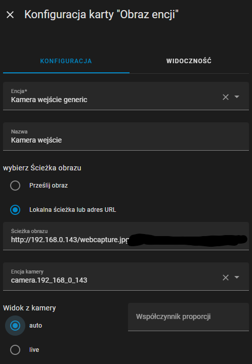

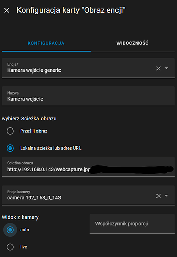

Podepnę się pod temat konfiguracji podglądu z kamery.
Przy wyborze widok z kamery jest do wyboru:
  • auto - wtedy dopóki sie nie kliknie w ten obraz pokazywane są tylko zdjęcie z kamery odświeżane co 10s. Czy może ktoś wie jak zmienić częstotliwość odświeżania tego zdjęcia aby było np co 2 sekundy?
Raczej nie, ustawione 10s na sztywno i nie pamiętam żeby zostało to zmienione.
Wpis wygląda tak refresh_rate: 2 wpisany w trybie YAML karty, ale czy działa musisz sam sprawdzić
Ten parametr już sprawdzałem, oznacza ilość klatek na sekundę w streamie live
Raczej tych 10s nie zmienią, więc musisz szukać jakiś innych rozwiązań.
