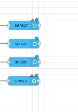

pomóżcie mi rozwiązać problem. Kiedyś działało, a teraz nie nie. Nie wiem kiedy przestało bo dość dawno akurat do tego nie zaglądałem.
Mam w Node-red flow do sprawdzania godzin wschodu, zachodu słońca itp. W debugu są podawane prawidłowe wartości.
Wcześniej te wartości były przekazywane do encji: sunset, sunrise, goldenhour, a teraz nie. Dostaję komunikat: Ta encja nie jest już dostarczana przez nodered. Jeśli encja nie jest już używana, usuń ją w ustawieniach.
Gapię się w to już od dłuższego czasu i nie mogę nic wymyślić. Inna sprawa, że nie jestem bardzo zaawansowanym użyszkodnikiem :slight_smile:
flows (2).json (5,7 KB)
Musisz na nowo utworzyć sensory, jakiś czas temu zmieniła się konfiguracja dla tych sensorów.
Stare te co masz USUŃ i utwórz nowe
