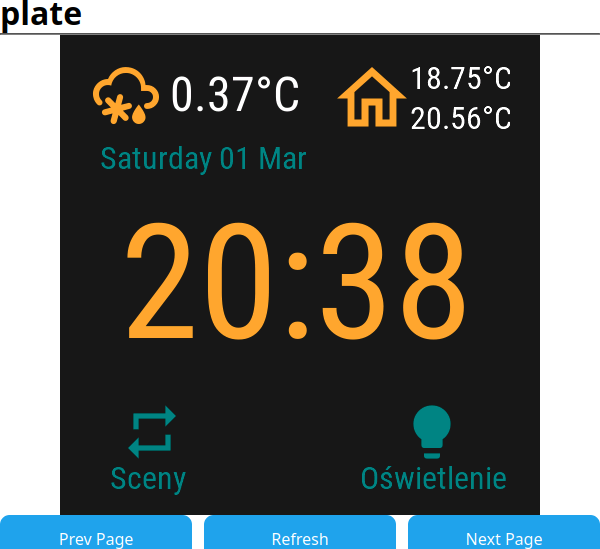

przerobiłem pages.json i na razie będzie z setnymi po przecinku, coć tak szeególowe info nie jest potrzebne
Jeszcze muszę poszukać jak “spolszczyć” datę.
Zakładając, że źródłowa wartość jest stringiem, bo ja nie wiem czym jest, a Ty możesz to sprawdzić…
to najpierw stringa zmieniłbym w liczbę, zaokrąglił i dopiero z powrotem konwersja w string
         "text": '{{ states("sensor.sypialnia_temperature"  | float | round(1) ) }}°C'
edytowano literówkę
Tak to wygląda:

wiem, że wystarczy tu zmienić “%.2f” na “%.1f”, ale wolałbym zrobić to już w HA w openhasp.yaml
Jest stringiem, wypróbuj ostatnią wersję konwersji w template.
Sprawdzałem nie wysyła danych
