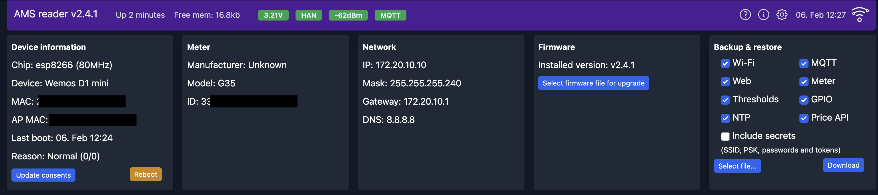

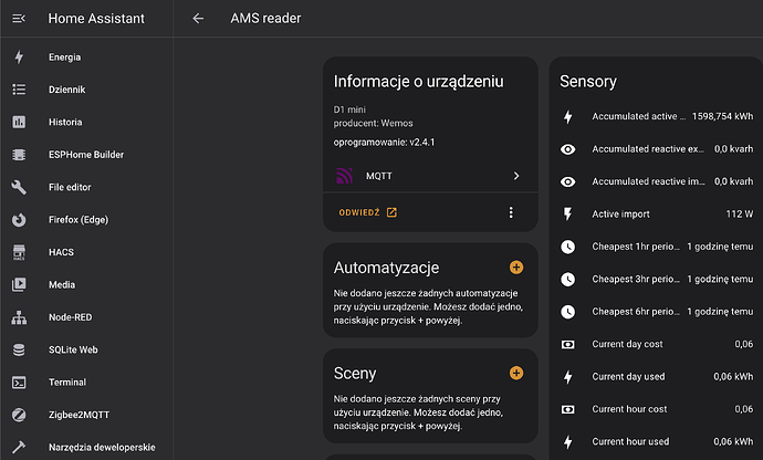

Edit: płytka działa, właśnie podpięta pod licznik, coś odbieram.
AMSREADER - 2.4.0 - u mnie działa na ESP8266. Coś czyta.
Potwierdzam że u mnie płytka od @M_Stu została uruchomiona i działa poprawnie z licznikiem GAMA 350 G35 (3 fazy).

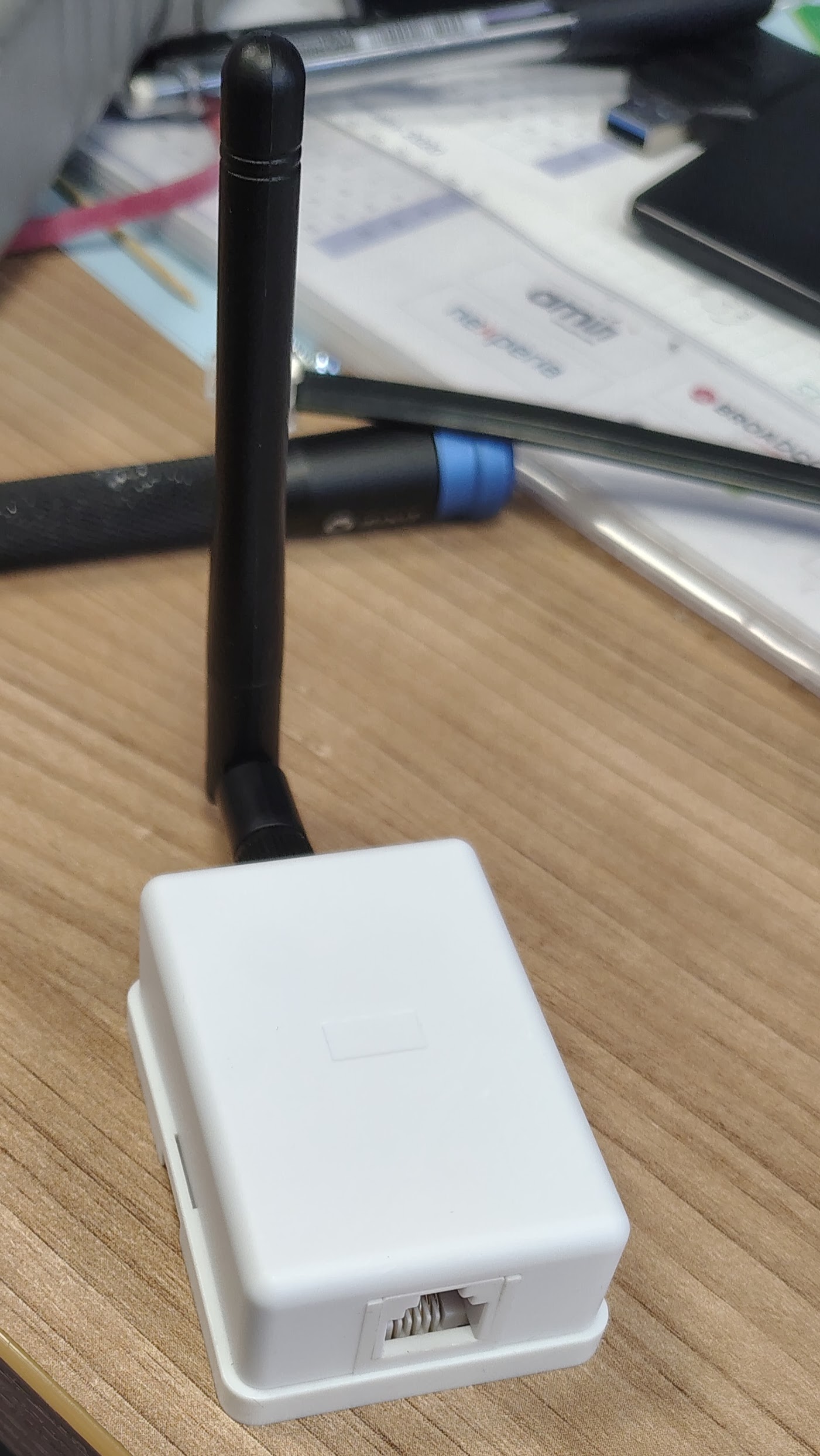

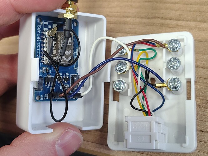

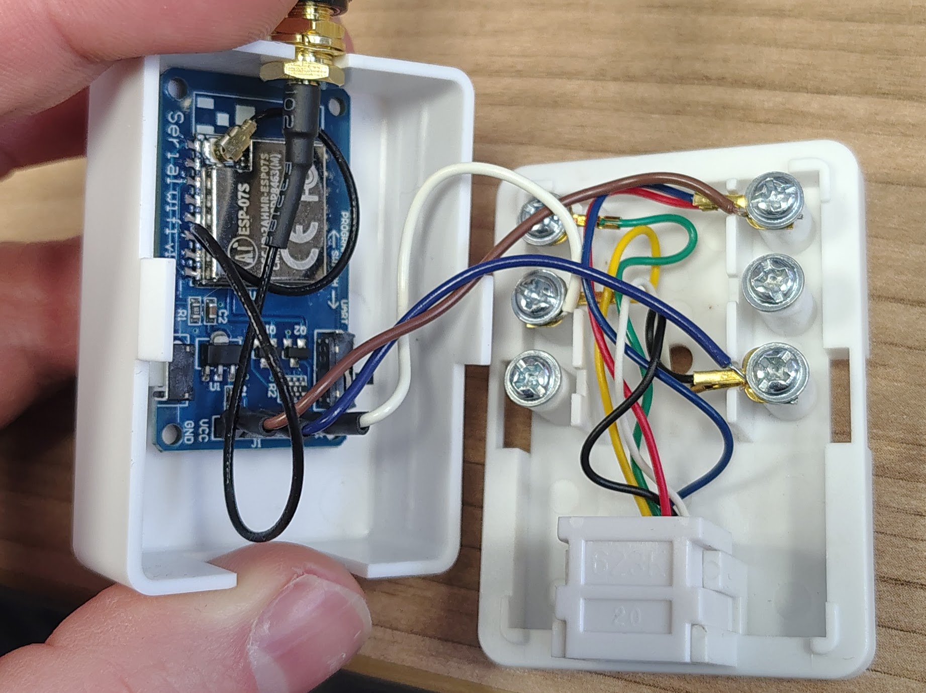

Udało mi się w końcu odpalić AMS reader. Miałem problem, bo używałem ESP07 z 1MB flash a AMS reader wymaga 4MB.
Kupiłem płytkę SerialWIFI v1.0 na aliexpress i postawiłem na niej ESP07s. Do tego gniazdko rj12 natynkowe za całe 6zł jako obudowa i wyszło bardzo ładnie.
Widziałem, że ktoś zaczął rozwijać soft do ESP easy. Może coś będzie z tej wersji 1mb, którą mam.
