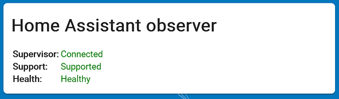

Na dobry początek pokaż raport z twojej instalacji, bo to co napisałeś stanowi szum informacyjny
jakkolwiek wydaje się, że nie działa Supervisor,
więc zajrzyj pod adres http://adres-lub-IP-twojego-HA:4357
i się pochwal (screenshot może być) czy widzisz coś takiego czy coś innego
