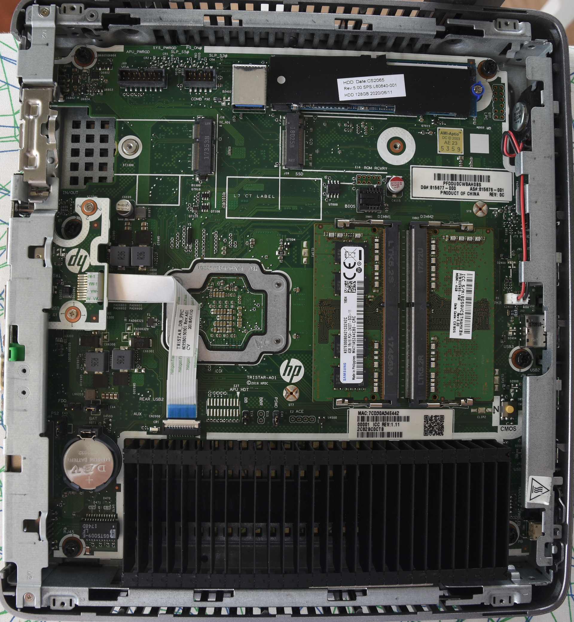

Informacje o moim t630:
BIOS: M40 v01.14 (nie aktualizowałem choć jest już 01.18 Rev.A, Mar 20, 2026)
Procesor: AMD Embedded G-Series GX-420GI Radeon R7E
RAM: 8GB w dwóch kościach
Karta sieciowa: RTL8168h/8111h; Vendor 0x10ec; Device 0x8168
Płyta główna: TRISTAR-A01
Nie znalazłem w BIOS żadnych specyficznych informacji czy ustawień karty sieciowej. W zasadzie można tylko włączyć WakeOnLAN, nic więcej. Tam w ogóle jest niewiele - ale być może przeoczyłem coś kluczowego.
Nie mam w ręce to nie podpowiem czy jest, ani jaki jest skrót do zaawansowanych ustawień BIOS (de facto najbardziej liczyłem na ustawienia samej karty Ethernet, co zwykle jest zupełnie oddzielnym modułem niż BIOS tzw. Option ROM, ale wywoływanym z BIOS, jakkolwiek nie zawsze - czasem zamiast, tj. w momencie kiedy jest szansa na wejście do ustawień BIOS należy wcisnąć inny klawisz/kombinację), często po wejściu do podstawowego setupu BIOSu to jakaś litera + ewentualnie modyfikator (alt/ctrl/shift) np.a, e, r,ctrl+i, ta litera zwykle się z czymś ma kojarzyć, więc r to zwykle raid lub realtek, i to intel, e ethernet, a advanced itd.
Czasem jakiś funkcyjny i ewentualnie modyfikator (alt+F1, ctrl+F1, shift+F1, klawiszy funkcyjnych jest 12… i zazwyczaj niektóre z nich mają jakieś podstawowe funkcje, np. F10 to często zapis ustawień i uruchomienie, w asus EZ- bios to jest F7 ale tu BIOS to jest AMI Aptio, co widać na obrazku), to potencjalnie może być shift+F10
