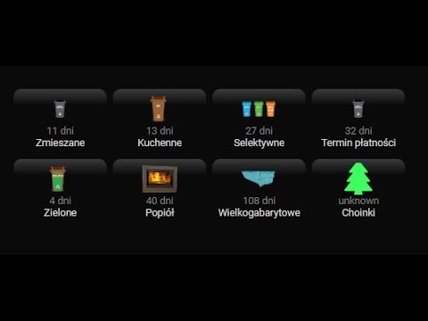

Chciałbym przełamać niepotrzebne emocje i wrzucić rozwiązanie które pomoże wszystkim
@Zbign z dedykacją dla Ciebie :slight_smile: :slight_smile: mam nadzieje, że inni też skorzystają
Dzięki @murcin . Ale dla mnie to zbyt przekombinowane, choć jest kilka ciekawych informacji na filmie od Ciebie. Przegrzebałem jednak poczciwego reddita, trafiłem tam na Reddit - Dive into anything , podążając za linkami stamtąd trafiłem na Move from custom garbage collection to local calendars! - YouTube . W pół godziny dowiedziałem się co i jak zrobić bez odsyłania do błędnej czy nieaktualnej dokumentacji. To informacja dla potomnych, podarujcie sobie komentowanie.
