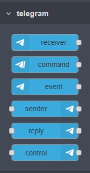

Musisz zainstalować paletę telegrambot
i przykład poniżej
powiadomienie.json (3,6 KB)
Dziękuje za pomoc, cienki jestem w te klocki, ale w node red jeszcze jakoś jestem sobie wstanie to przeanalizować . Po kilku godzinach udało się podstawić dane i zmodyfikować. Kamera onvif zgłasza ruch co 10 sekund, nod delay ogranicza wiadomości do 2/min, kolejny sprawdza czy jestem w domu i wysyła na bota nawet na zegarku amazfit balance wyświetla się zdjęcie.Teraz czas na testy dodanie innych kamer i zmiana na folder media którego aktualnie nie mam a czytałem tutaj ze jest zalecany.
