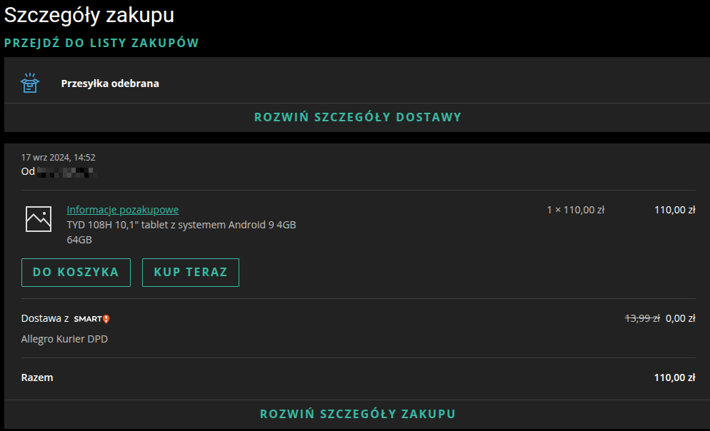

no troche kuleje w tym temacie ale wszelkie tablety to ceny z kosmosu

Nie wiem ile to liczbowo jest cena z kosmosu, ale na wszystko znajdzie się alternatywa:
Nie zawsze trzeba kupować ze sklepowej półki nowe produkty, ja jestem zwolennikiem dawania drugiej szansy sprzętom ze zwrotów konsumenckich.
