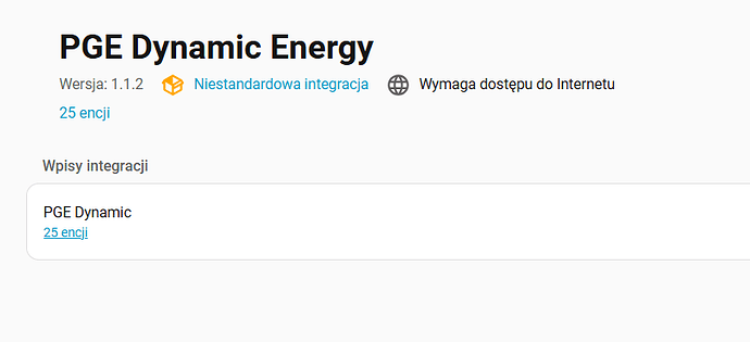

ja próbuje to uruchomić ale nie wychodzi mi uruchomienie 1.2.0 pre-releasu.
W HACS mam ładnie pobraną wersję 1.2.0, mam włączony switch pre-releas ale jak “Dodaje integracje” to wchodzi 1.1.2
A jak daje “Sprawdź aktualizacje” to nie nic do aktualizacji się nie pojawia.

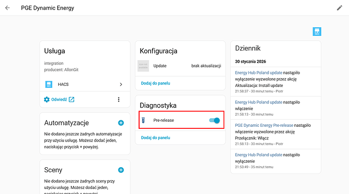

Wiem w czym był problem… otóż ja w HACS odrazu pobierałem wersje 1.2.0 pre-release…
Dopiero gdy w HACS pobrałem wersję 1.1.2, następnie włączyłem switch pre-release, następnie zaaktulizowałem i zrestartowałem HA, to zadzialało!

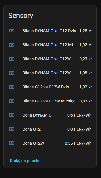

Mam pytanie o:
**System Rekomendacji:** Nowe sensory podpowiadają, która taryfa przy Waszym profilu zużycia jest statystycznie najkorzystniejsza.
Moja integracja ma tylko 9 encji, nie mam nic więcej,
Tak dokładnie to ma działać, na ten moment nie wymyśliłem lepszego rozwiązania ale to dopiero wersja beta. W stabilnej wersji dodam jeden dodatkowy sensor tekstowy (Template Sensor) który będzie tekstowo wyświetlał kominikat np. “Rekomendacja: Pozostań przy G12W (oszczędność 0,83 zł/msc względem G12)”
Jak czytać aktualny system rekomendacji?
  • Bilans DYNAMIC vs G12 Dziś: 1,25 zł – To oznacza, że dzisiaj użytkownik jest “do przodu” o 1,25 zł wybierając ceny dynamiczne zamiast G12.
  • Bilans G12 vs G12W Dziś: -1,02 zł – Ujemna wartość sugeruje, że G12 jest obecnie droższe (gorsze) od G12W o ponad złotówkę.
  • Ceny bazowe: Masz czarno na białym, że Cena G12W (0,55 PLN/kWh) jest obecnie najniższa, nawet niższa niż DYNAMIC (0,6 PLN/kWh).

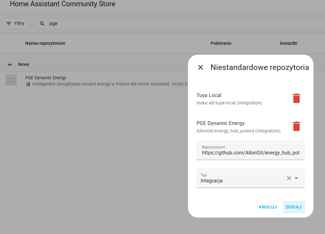

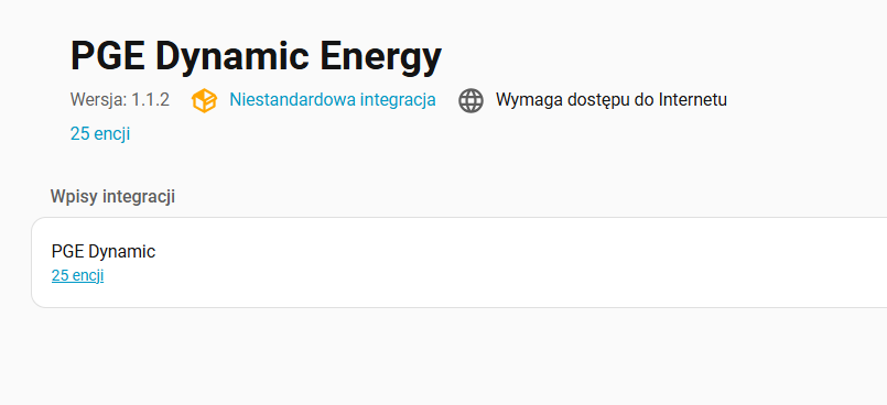

Cześć, nie jestem w stanie zainstalować wersji 1.2 - caly czas zaciąga mi z githuba 1.1. Nie masz opcji dodania tego jako nowe repozytorium? Aby system nie widział poprzednich wersji?
Witam w społeczności.

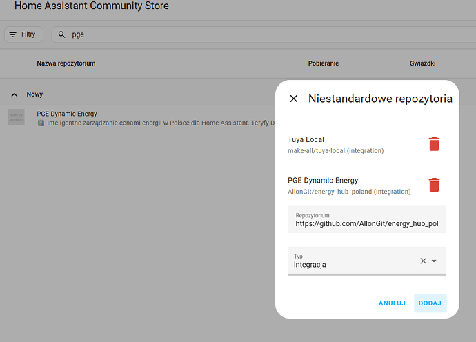

Według mnie najlepiej usunąć i dodać ponownie repozytorium:
  • Usuń integrację całkowicie z HACS.
  • Usuń niestandardowe repozytorium z ustawień HACS.
  • Dodaj repozytorium ponownie (HACS → Integracje → 3 kropki → Niestandardowe repozytoria).
  • Zainstaluj ponownie

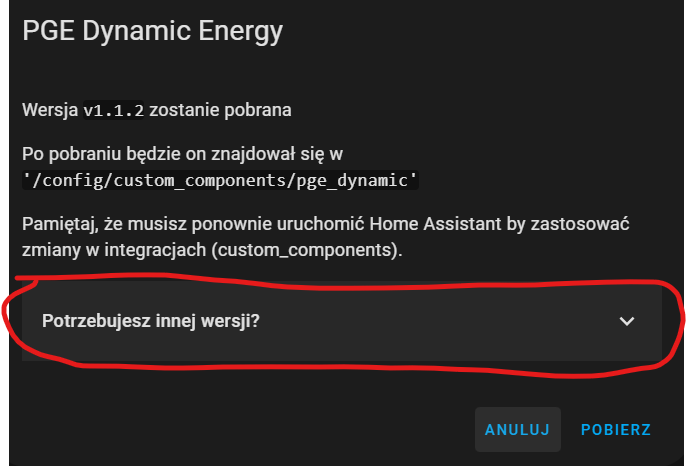

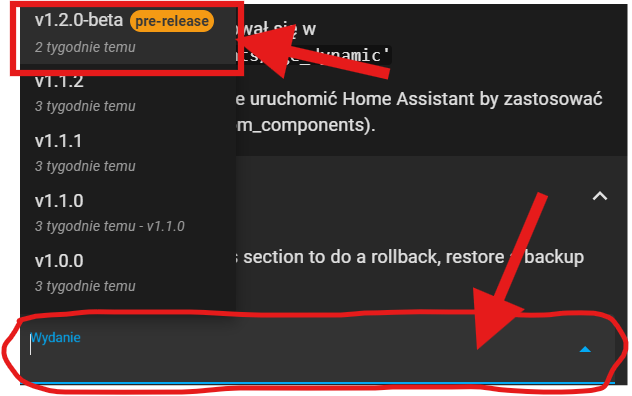

Przy instalacji musisz kliknąć w Potrzebujesz nowej wersji?
Następnie wybierasz wydanie
To jest chyba najlepszy sposób. Jak już uda Ci się zainstalować to chętnie przeczytam twoją opinię.
Dokładnie tak robię i zaciąga mi pomimo wybrania wersji 1.2 wersję 1.1. Następnie jak próbuję zaktualizaowąć wersję to błąd:
Downloading AllonGit/energy_hub_poland with version v1.2.0-beta failed with (No manifest.json file found ‘custom_components/pge_dynamic/manifest.json’)
Robiłem to już z 10 razy - kasuje, resatrtuje - ale nadal nie chce zaciągnąć poprawnej wersji.

  • Upewnij się, że masz dodane repozytorium: https://github.com/AllonGit/energy_hub_poland.
  • Kliknij “Pobierz” (Download), zaznacz “Pokaż wersje beta” i wybierz v1.2.0-beta.

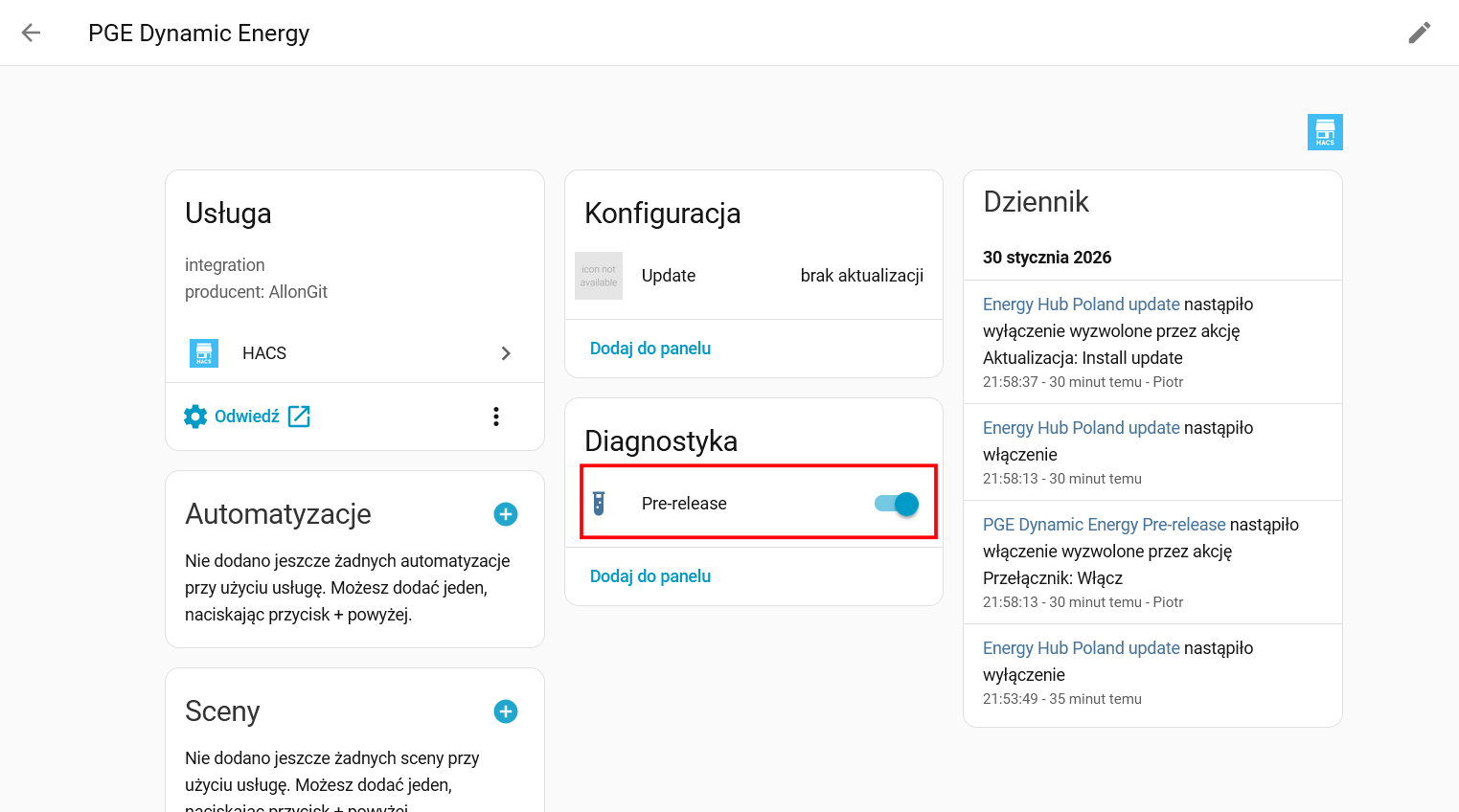

aby się dało zainstalować wersję 1.2.0 która ma status prerelease właściwie wystarczy zrobić to
tylko ze względu na zmienioną nazwę będzie to wyglądać nieco inaczej
(jeśli miałeś stare wersje i je aktualizowałeś regularnie musisz to zrobić jeszcze raz, bo była też zmiana “domeny HACS” = nazwy katalogu)
istotnie nazwa w tym miejscu jest stara, ale to w niczym nie przeszkadza, zmieni się bodajże po instalacji tej bety
HACS czyta te dane z ostatniej wersji stabilnej tak samo zostało README dopiero jak zaktualizujesz zmienia się README ale i tak ta nazwa pozostanie pewnie jutro wypuszczę wersje stabilną z paroma poprawkami, ale nie wiem czy coś z instalacją się poprawi.
Niestety mimo kasowania, resetów, nadal mam wersję 1.1 zamiast 1.2 którą wybieram przy instalacji
Tłumaczę jak krowie na rowie
Ustawienia → Urządzenia i Usługi → Integracja z HACS
(jeśli jej nie masz to zainstaluj)
i tam TO ma być włączone
a jak to włączyć opisywałem wcześniej i linkowałem już do tego

Nie musisz, bo zrobiłem testy na 3 instalacjach i na każdej działa.
Możesz wykazać też trochę cierpliwości, niech autor to opublikuje jako stable, to zainstalujesz już pod nową nazwą…
