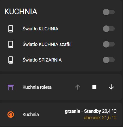

mam pytanie - bo nie mogę sobie z tym poradzić, mam np. w sekcji
wywołania następujących elementów, poprzez kartę encji:

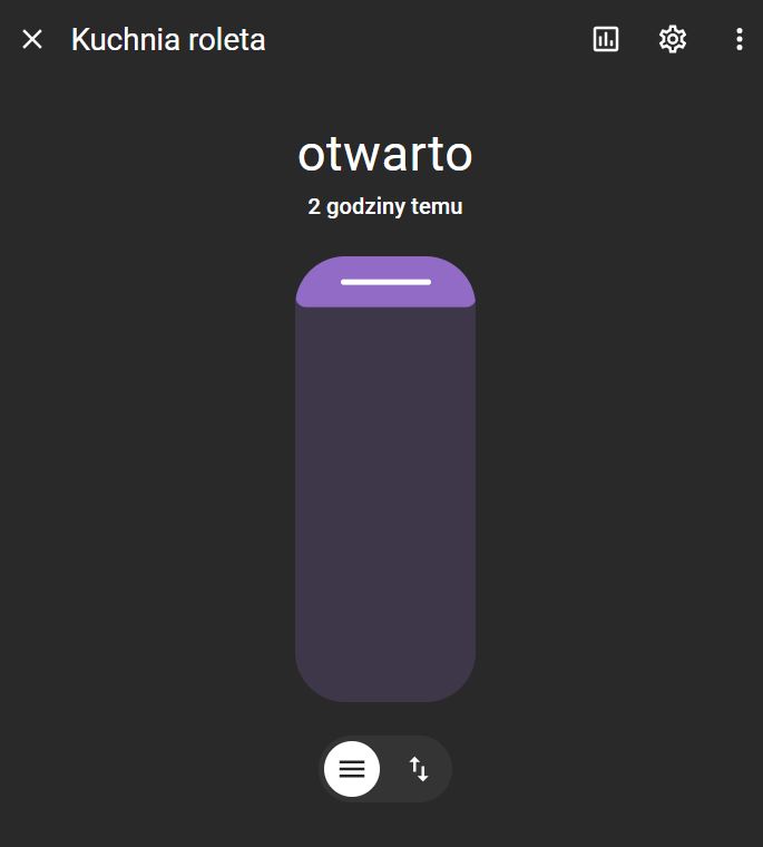

chciałbym aby po kliknięciu rolety zamiast karty:

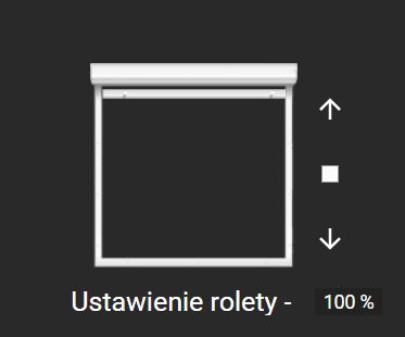

pokazywał się np. karta shutter Card for HA Lovelace UI:
Czy idzie to zrobić, a jeśli tak to jak to wykonac ?
jeszcze dodam, że shutter card mam zainstalowane i to mi działa, tylko chciałbym aby np. po kliknięciu na Kuchnia roleta wywoływała się właśnie tak karta i tak samo np. inna z ustawieniem temeperatury

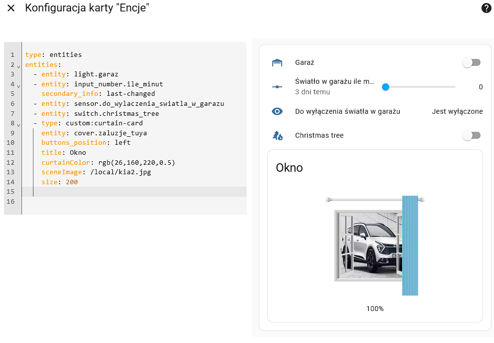

Konfiguracja karty “Encje” - dodanie do niej custom:curtain-card
type: entities
entities:
  - entity: light.garaz
  - entity: input_number.ile_minut
    secondary_info: last-changed
  - entity: sensor.do_wylaczenia_swiatla_w_garazu
  - entity: switch.christmas_tree
  - type: custom:curtain-card
    entity: cover.zaluzje_tuya
    buttons_position: left
    title: Okno
    curtainColor: rgb(26,160,220,0.5)
    sceneImage: /local/kia2.jpg
