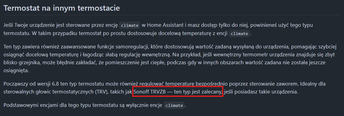

Właśnie tłumaczę dokumentację całej integracji:
Teraz to już chyba wszystko jest jasne, jak powinieneś skonfigurować integrację VTerm ze swoją głowicą…
CBDU :slight_smile:
A tutaj masz całość tego rozdziału… (na razie to wersja robocza). Szczególnie polecam sekcję Dokonywanie właściwych wyborów, bo chyba ewidentnie właśnie z tym masz problem.
No widzisz. To dobrze myślałem, że coś mi nie pasowało z tym schematem i podłączeniem termostatu na przełączniku. Tamta opcja jest bardziej zalecana dla grzejników elektrycznych sterowanych switchem wł/wył.

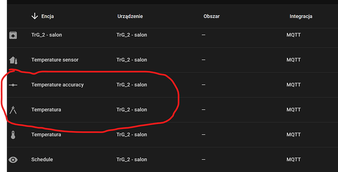

I może jeszcze podpowiesz mi jedno: którą encję kalibracji wybrać w opcji Autoregulacji zaworu. Mam dwie: Temperatura i Temperatura accuracy. Ja wybrałem tą pierwszą ale gdzieś widziałem, że ma być ta druga.

Masz TRZY sensory Temperatura (o ile nie więcej, bo widzę tylko to co pokazujesz), nie wiem czy i czym się różnią. Może jeden z nich to właśnie kalibracja? Wydaje się, że accuracy na pewno NIE, bo ten sensor odpowiada tylko za precyzję pomiaru.
:bulb: Swoją drogą, po co komu taki sensor?? Nie mierzy się przecież temperatury pomieszczenia do piątego miejsca po przecinku… :smiley:
Wg mnie temperatura z ikoną cyrkla to chyba krok pomiarowy temperatury, więc prędzej stawiałbym na tę drugą temperaturę z ikoną termometra. Temperature sensor to prawdopodobnie temperatura przy głowicy, ale ikona (o ile jest oryginalna) wskazywałaby, że to może być np. temperatura docelowa pomieszczenia.
Jak widzisz, za dużo tu gdybania, a to zdecydowanie stoi w fundamentalnej sprzeczności z zasadami maszynowego myślenia. Musisz więc podpytać znawców tematu, czyli użytkowników tej konkretnej głowicy…
