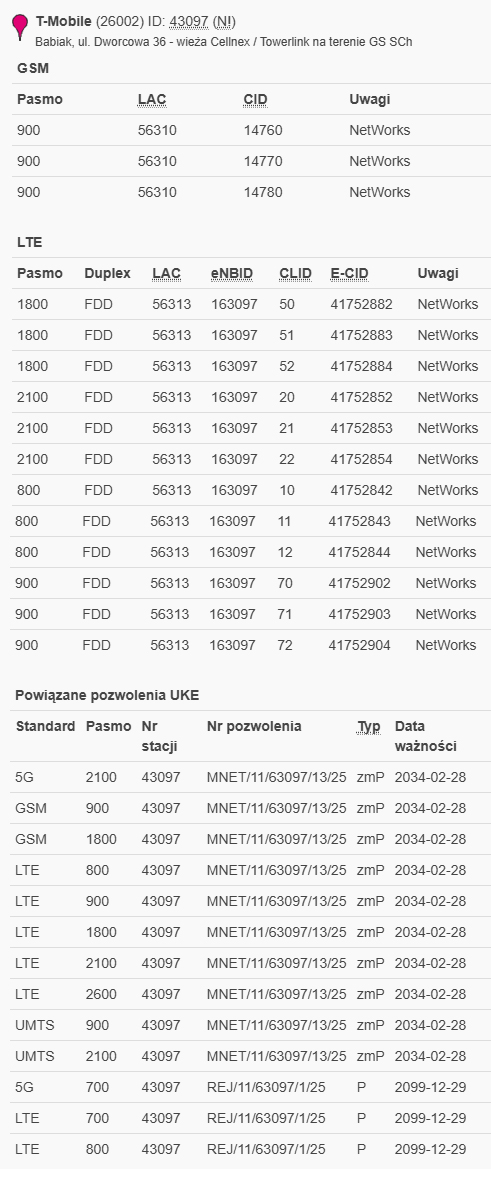

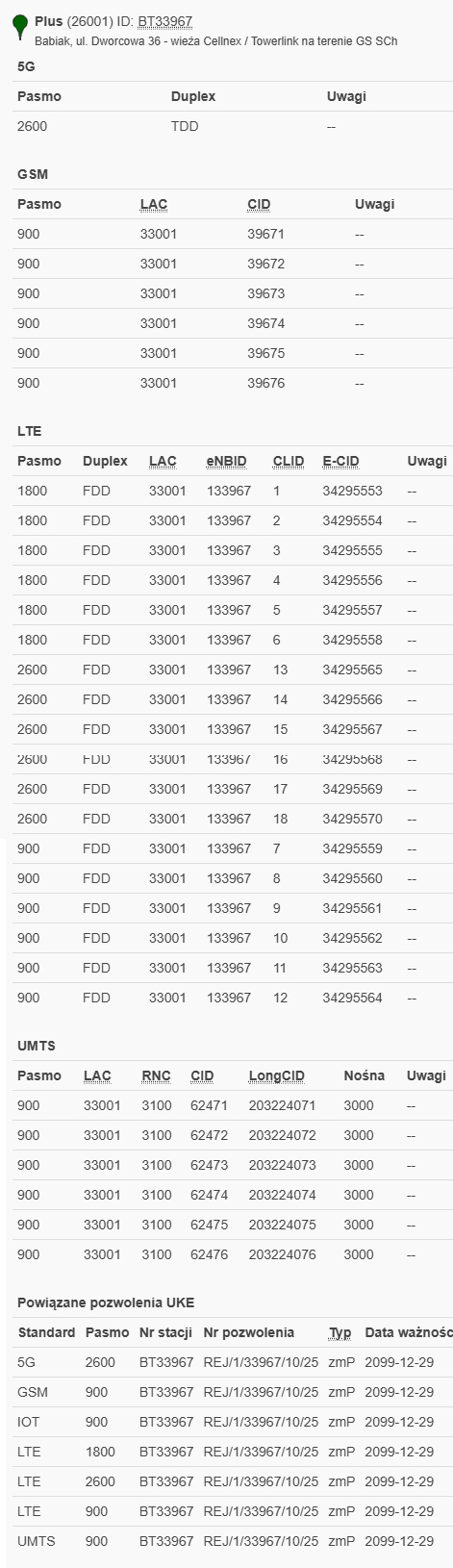

Mam 1000 metrów do tych nadajników:

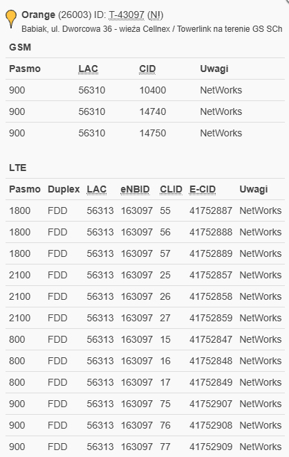

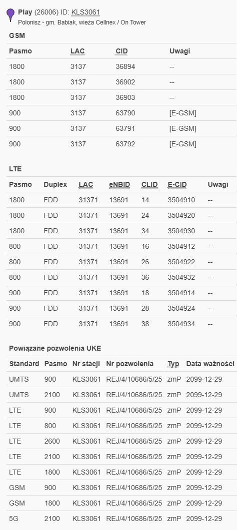

oraz 900 m do tego:
A więc jednak coś zrobiłeś, a się nie chwalisz, analizowałeś te wyniki?
I tu jest ta smutna wiadomość - nie widzę tam ani Plusa w 5G ani żadnej stacji 5G u konkurencji.
Będę się więc tym bardziej upierał żebyś kupił sobie proponowany wcześniej model LTE (bo nie ma szans na zysk w prędkościach w postaci 5G).
Ale to są “papierowe dane”, ktoś tam jakieś pozwolenie nawet ma.
A robiłeś testy praktyczne? tj. konieczny telefon 5G + karta SIM wybranego operatora i wykresy zasięgu z interesującego punktu.

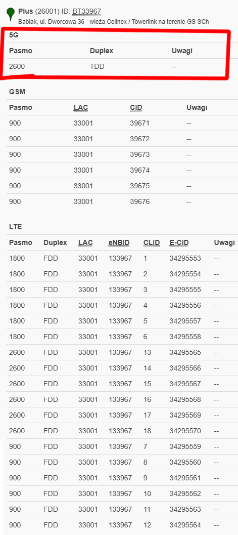

Bo to teraz zrobiłem za waszą namową :stuck_out_tongue:
A to nie będzie to:
Tak zrobię. Sprawdziłem mój Dogee V31GT ma 5G. I kartę sim w nim mam też w Plusie.
Patrz pan, przeoczyłem.
Haha, ale to nie zmienia mojego zdania (stawiam na to że przy takiej dostępności 5G w okolicy będziesz wymuszał LTE w routerze by mieć stabilne połączenie, a wywalisz >10x więcej kasy na sprzęt 5G niż na to co sugerujemy).
