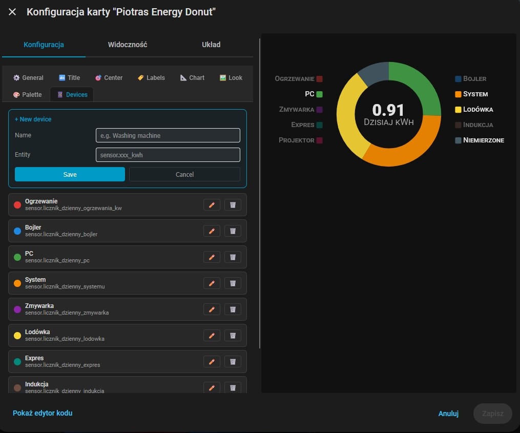

Cześć! Wygląda na to, że pomieszałeś dwa pojęcia w konfiguracji karty. Zamiast wrzucać do listy urządzeń swojego pomocnika zbiorczego, musisz rozdzielić to na dwa poziomy:

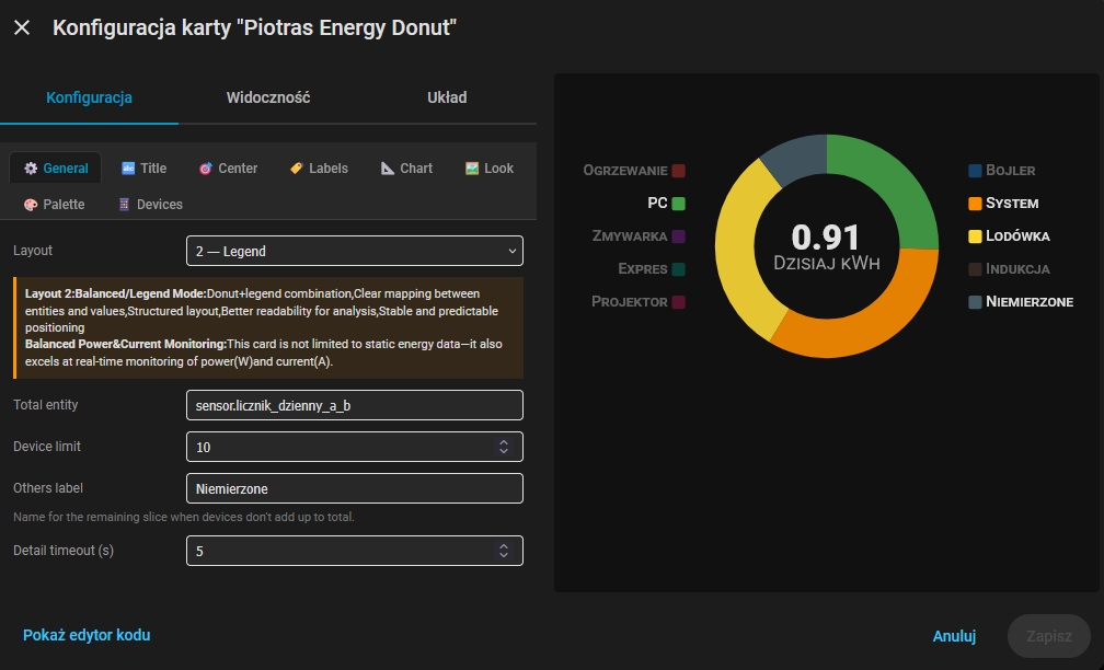

  1. Główna encja (Total entity) – tutaj podajesz swój licznik główny (całkowite zużycie domu/mieszkania, np. z licznika energii).

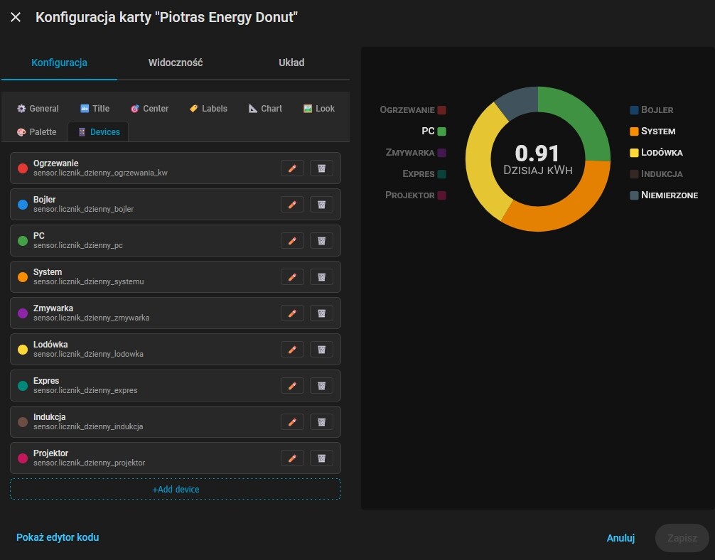

  2. Lista urządzeń / podliczniki (Devices) – tutaj karta nie “rozpakuje” sama jednego wielkiego pomocnika. Musisz w tym miejscu dodać każdy podlicznik osobno (tak jak na załączonych screenach), czyli pojedyncze sensory dla salonu, sypialni, lodówki itp.
Dzięki temu karta weźmie stan z licznika głównego, odejmie od niego sumę urządzeń z listy, a całą resztę (czyli to, czego nie mierzysz bezpośrednio) poprawnie wrzuci do kategorii Others (u mnie nazwanej „Niemierzone”).

  • Screen 1: Ustawienie encji głównej oraz etykiety dla pozostałej energii („Niemierzone”).
  • Screen 2 i 3: Dodawanie konkretnych, osobnych podliczników w sekcji Devices.
Popraw to u siebie w konfiguracji i wszystko zacznie śmigać tak, jak trzeba!
