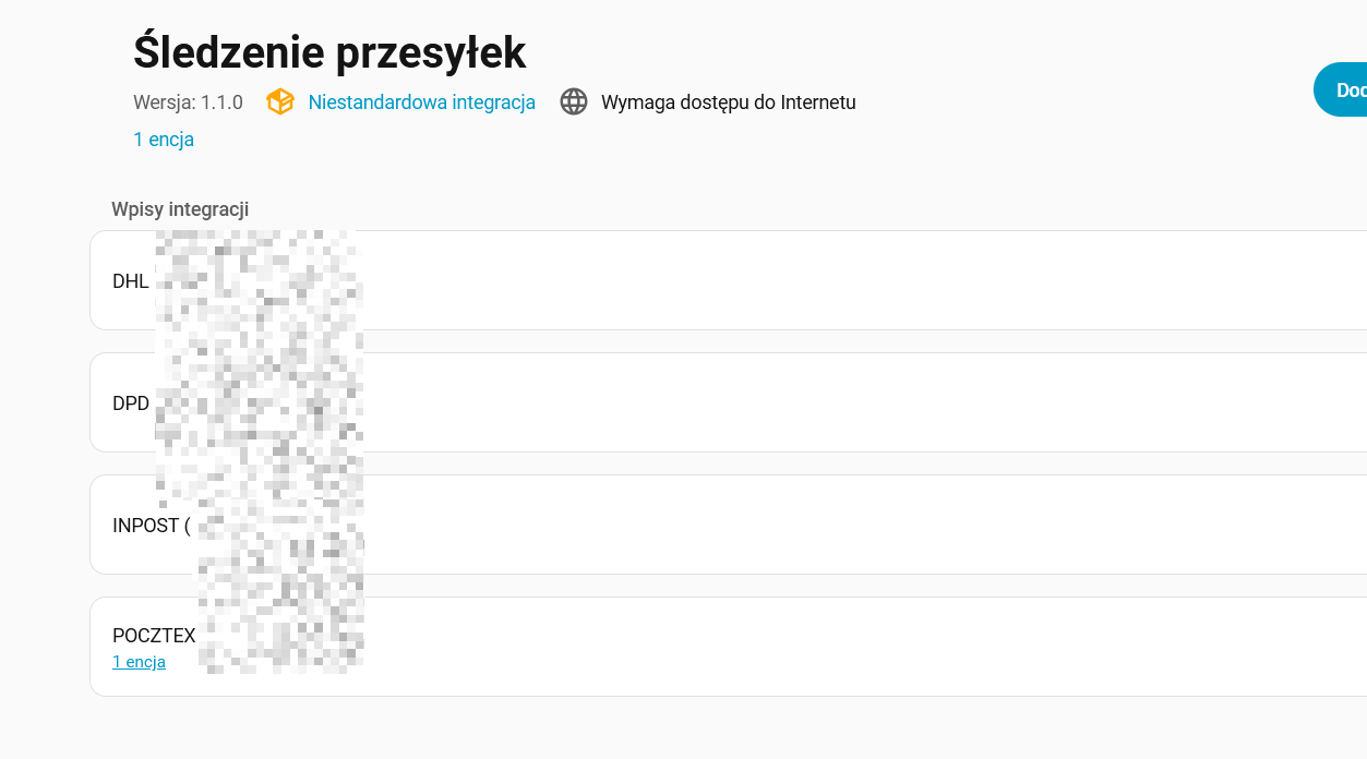

I w związku z tym pytanie - czy Integracja ma tak wyglądać?
Bo to sugeruje, że encja sensor.polish_shipment_tracking_active_shipments jest powiązana tylko z poczetex’em.
Sensor dodawany jest globalnie ale przykleja się do pierwszego lepszego entry i wygląda jakby był częścią pocztex. U mnie jest częścią inpostu. Nie do końca wiem jak to rozwiązać szczerze mówiąc. Aktualnie po prostu działa.

@szopen Na zrzucie Pocztex był prawdopodobnie:
  • Albo pierwszym zainstalowanym kurierem.
  • Albo ostatnim, który przeszedł proces async_setup_entry po restarcie (jeśli encja nie była wcześniej w rejestrze).
@Allon
Nie mam pojęcia jak było, bo wszystkie wpisy w Integracji stworzyłem sobie na jakimś wczesnym etapie (i nie pamiętam w jakiej kolejności ale chyba pocztex był akurat ostatni), więc podczas aktualizacji już wszystkie były utworzone.

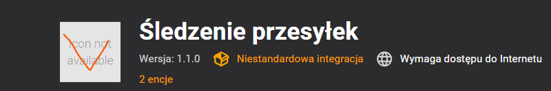

Jeśli chodzi o ikonę integracji to nie jest to prosta sprawa. Sam to przechodziłem i mi się udało kto widział ten widzial. Trzeba mieć ikonę i logo dokładnie 8 muszą mieć przeźeoczyste tlo. Wtedy trzeba wyslać PR do oficjalnego repo homeassistant/brands i się czeka tak z 2 tygodnie, ale w końcu to sam Frenck akceptuje. Nie wiem, ale chyba folder brands na github nie dziala ja go mam ale tylko do dokumentacji. Jest mało takich porad jak tworzyć takie integrację oraz jak przejść tą całą drogę sam widzę jakie to ciężkie.

Ikony nie muszą mieć przeźroczystego tła, loga być też nie musi z tego co pamiętam, można tego samego obrazka użyć jako logo…
  • Icon size must be:
    • 256x256 pixels for normal version.
    • 512x512 pixels for the hDPI version.
