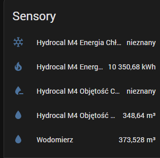

Log zwraca takie dane.
[08:34:13.337][W][wmbus:090]: Selected driver hydrocalm4 doesn't exist, using hydrocalm3
[08:34:13.337][I][wmbus:100]: hydrocalm3 [0x05046730] RSSI: -50dBm T: 8644B409306704051A0D8C00B07A13000000046D03294D320C0B685324370C13898334008C1008207001008C1013030000000F640100000000000F0B0D5659359329317740283675257860238288227422229127211684192926185437165190130B08207001207001207001000000000000000000000000000000000000000000000000000000 (135) T1 A
[08:34:13.352][D][meters.cpp:1985]: (meter) created ESPHome hydrocalm3 05046730 not-encrypted
[08:34:13.427][D][meters.cpp:909]: (meter) ESPHome(0) hydrocalm3  handling telegram from 05046730.M=BMT.V=1a.T=0d
[08:34:13.427][D][Telegram.cpp:563]: (telegram) ELL CI=8c CC=00 (slow_resp) ACC=b0
[08:34:13.617][D][sensor:129]: 'Hydrocal M4 RSSI' >> -50 dBm
[08:34:13.617][W][wmbus:156]: Can't get requested field 'total_cooling_kwh' with unit 'kWh'
[08:34:13.617][W][wmbus:156]: Can't get requested field 'total_cooling_m3' with unit 'm³'
[08:34:13.617][W][wmbus:156]: Can't get requested field 'total_heating_kwh' with unit 'kWh'
[08:34:13.618][W][wmbus:156]: Can't get requested field 'total_heating_m3' with unit 'm³'
[08:34:13.618][W][component:547]: wmbus took a long time for an operation (128 ms)
[08:34:15.114][W][component:550]: Components should block for at most 30 ms
Czytałem wcześniejsze wiadomości ale nie rozumiem co powinienem zmienić / poprawić.
Czy da się w ogóle odczytać dane z tego ciepłomierza co robię źle?

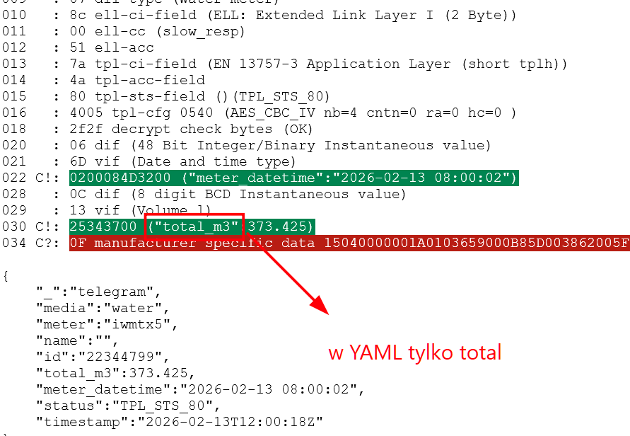

To zamieszczaj bardziej kompletne YAMLe i logi (nikt nie zgadnie istotnej reszty) - przykładowo - jak nie wiemy z jakiej wersji komponentu korzystasz, to nawet nie wiadomo gdzie szukać dokumentacji…
z nazwy pola trzeba uciąć przyrostek total_cooling_m3total_cooling itd.
zaraz zaraz, ale driver hydrocalm3 nie obsługuje takich pól - wywal zbędną cześć kodu

Taki mam natomiast LOG:
INFO ESPHome 2026.1.4
INFO Reading configuration /config/esphome/licznikwody.yaml...
WARNING GPIO15 is a strapping PIN and should only be used for I/O with care.
INFO Starting log output from licznikwody.local using esphome API
INFO Successfully resolved licznikwody.local in 0.172s
INFO Successfully connected to licznikwody @ 192.168.0.113 in 0.556s

hmm. Przepraszam ale nie rozumiem która część jest zbędna?
więc dokumentację masz tam
https://github.com/SzczepanLeon/esphome-components/tree/version_4
ale jak pisałem wyżej - musisz wywalić (lub zakomentować) pola które nie są dekodowane przez hydrocalm3 (jak w przyszłości przejdziesz na v5 i driver hydrocalm4 to pewnie będą, nie mam takich liczników, to nie wiem jak to wygląda obecnie)
ta w której definiujesz te sensory
i jeszcze jedno zgodnie z dokumentacją v4
z nazwy pola (tych które są dekodowane w hydrocalm3) trzeba uciąć przyrostek total_heating_kwhtotal_heating itd.
jakbyś zamieścił telegram z licznika wody (tam też wypadałoby dodać poprawkę, bo widzę, że jest używany inny driver licznika wody niż deklarujesz), to bym pokazał jak tam to jest rozegrane, ale masz to na rysunku w dokumentacji
Czyli rozumiem, że na ta chwilę nie jestem w stanie odczytać tych danych nawet jak przeszedłbym na wersję v5 ?
wmbusmeters
o grzaniu możesz czytać, o chłodzeniu nie
Nie mam bladego pojęcia jak wygląda kwesta drivera hydrocalm4 w v5 (a nie chce mi się ryć po repozytorium, obsługa pewnie będzie, ale czy jest już dzisiaj nie wiem, nie jestem autorem, tylko zwykłym użytkownikiem takim samym jak Ty).
Zauważ że v5 ma inną konfigurację, więc polecam żebyś najpierw dopracował sobie v4 i zachował w pełni działający YAML oraz wsad do MCU zanim przejdziesz na v5.
PS wszystko to wyczytałem z twoich logów i konfiguracji oraz “dorozumiałem” dekodując twoje telegramy na stronie, którą linkował @angler i tam ręcznie zmieniając sterownik/dekoder

a że w logach widać, że masz użyty inny driver niż deklarujesz
to sugeruję też zmianę tutaj
  - platform: wmbus
    meter_id: 0x22344709
    type: iwmtx5
    sensors:
      - name: "ZimnaWoda"
        field: "total"
        accuracy_decimals: 3
        unit_of_measurement: "m³"
        device_class: "water"
        icon: "mdi:water"
być może lepszy byłby driver hydrodigit od iwmtx5 - musisz samodzielnie poeksperymentować, jakkolwiek dane wychodzą bzdurne

Zmieniłem i już dane ładnie są zbierane. Usunę tylko nie działający kod dotyczący chłodzenia i będzie ok. Muszę jeszcze zrobić przeliczenie kWh na GJ bo w takiej jednostce mam rozliczenia i tak też wyświetla licznik.
Dziękuje !
