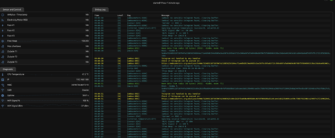

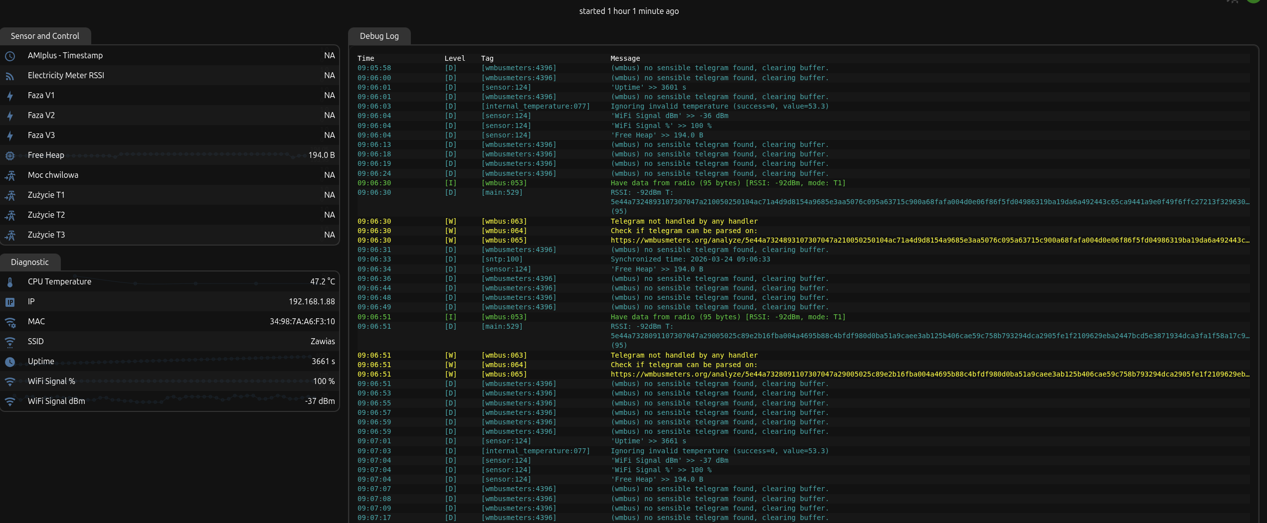

U mnie na 1276 po aktualizacji do 2026.3.1 zmiana na source: github://SzczepanLeon/esphome-components@5.0.5 nie pomaga. Brak odczytów. W logach widzę:
Ktoś coś podpowie ?
Ewentualnie może ktoś wie dlaczego wali takim komunikatem:
09:09:03 [D] [internal_temperature:077] Ignoring invalid temperature (success=0, value=53.3)
a niby temperaturę CPU wyświetla normalnie?
Tak wygląda sensor:
