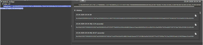

Ty finalnie chcesz zobaczyć to :
Na screenie masz poprawnie zwalidowane telegramy opublikowane przez ESP do MQTT. Dopiero te telegramy trafiają dalej do wmbusmeters i są dekodowane.
W moim przykładzie komponentu cały tor jest taki:
radio → walidacja w komponencie → MQTT topic → wmbusmeters → encje/JSON
natomiast to repo ma tak:
radio → kandydat → RAW w logu → dopiero potem walidacja
Ty cały czas przeskakujesz z pierwszego etapu na ostatni.
