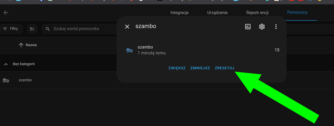

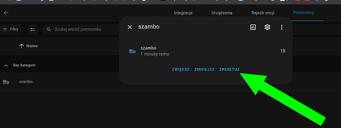

Nie ma takij potrzeby, pomocnika można zresetować z UI lub za pomocą dedykowanej akcji:
Nie mogę znaleźć licznika szambo 5, główny licznik wody jest i tylko on,
Ok znalazłem, w pozycji 3 musi być Licznik mediów , calibrate
