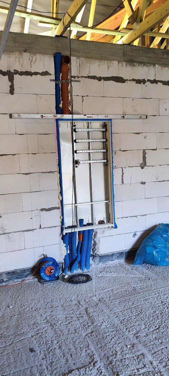

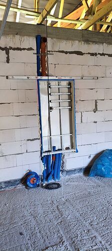

stawiam sobie dom. Część elektryczną i smart będę budował osobiście. Generalnie większość rzeczy sobie ogarnę, ale przydadzą mi się podpowiedzi fachowców. Na dniach ruszam z rozkładaniem instalacji. Wkułem sobie rozdzielnię. Chcę w niej zmieścić PV + Instalcje elektryczną + smart + lan + alarm. Wyliczyłem, że się powonieniem zmieścić.

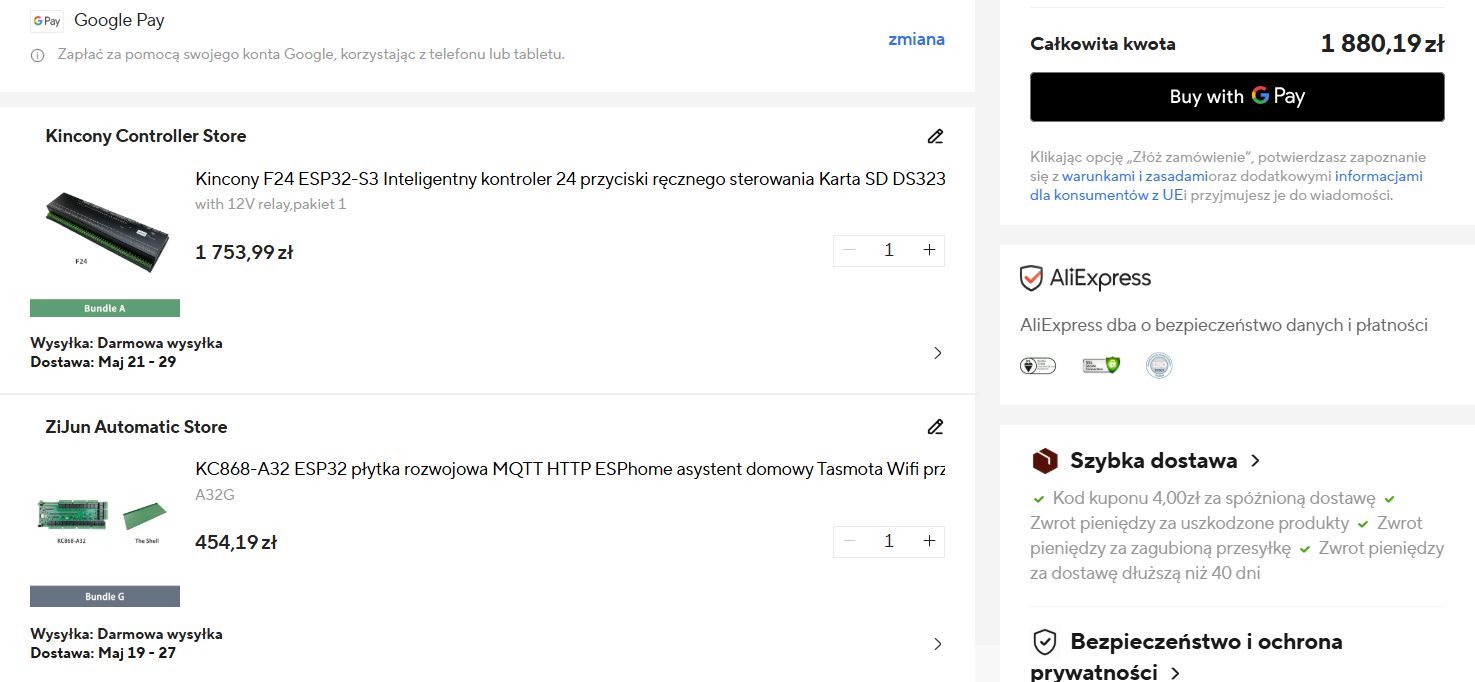

Skłaniam się ku Kincony. Po pierwsze mamy jeden duży blok i obsługę za pomocą jednego portu ethernet całości. W przypadku Shelly z portami LAN prz np. 32 urządzeniach musiałbym zrobić szafę krosowniczą gdzie trzeba byłoby zamontować dwa swtiche po 24 porty. Przy rozszatkowaniu na moduły zajmie też dużo więcej miejsca w szafie. Kolejna sprawa to cena 470zł na Koncony z przesyłką to naprawdę dobra cena. Widziałem też KinCony 24 Channel ESP32-S3 gdzie mamy 24 wyjścia z wymienialnymi przekaźnikami 16A za 1750zł. Więc za zestaw wyjdzie 2200zł i opierdzielę tym cały dom.

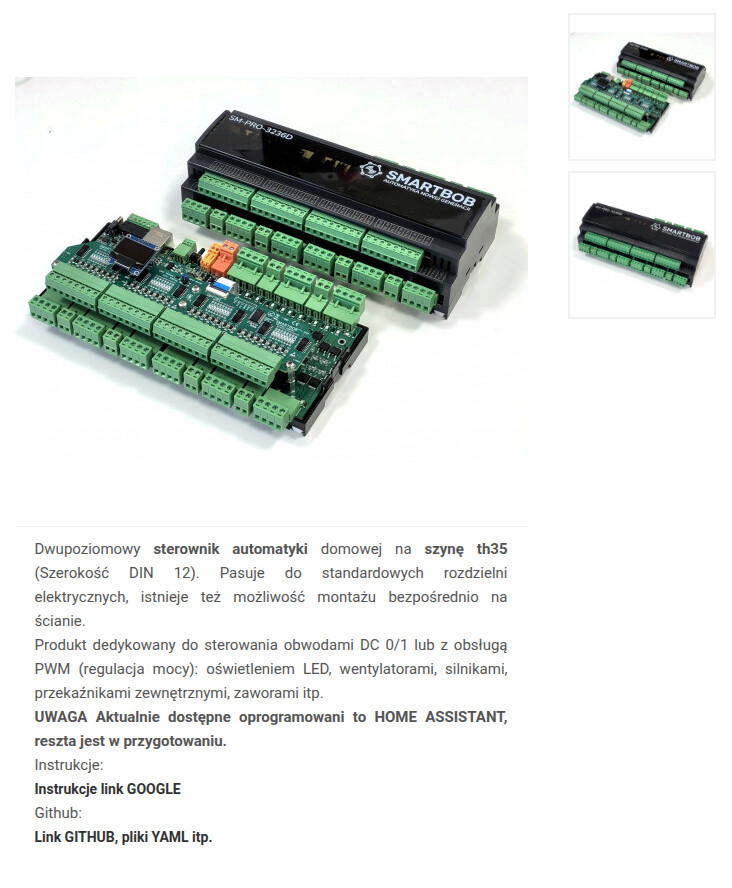

Jest jeszcze rodzimy SmartBOB, wspierasz rodaka i sam masz wsparcie.
Wczoraj właśnie też na to wpadłem. Tylko tutaj tak max na przekaźnik to 10A. Jest jeszcze wersja z mofsetami, ale tutaj dodatkowo trzeba byłoby przekaźniki. 16 kanałów to mamy 8 rolet. Gdybym chciał obsłużyć wszystko, co planuje musiałbym kupić minimum dwa oraz coś z przekaźnikiami 16A dodatkowo.

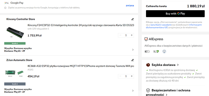

Dobra zamawiam Kincony. Zakombinowałem jeszcze trochę na ali i wychodzi 1880zł za taki zestaw. Jak przyjdzie i zacznę montować na pewno daw Wam znać jak to hula.
