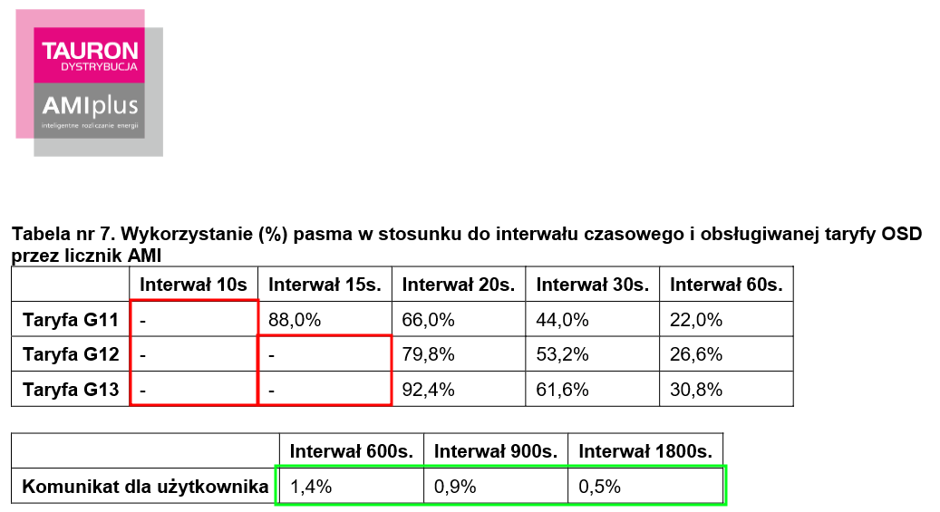

Jeśli chodzi o rozwiązania bezprzewodowe, to jest określona długookresowa średnia gęstość energii dopuszczalna do wypromieniowania przez urządzenia określonego rodzaju i w określonym pasmie.
Częstotliwości radiowe są tzw. dobrem rzadkim, tj. czymś co występuje w bardzo ograniczonej dostępności, dlatego są koncesjonowane.
To jest powód dla którego nie dopuszcza się zwiększania mocy wypromieniowanej przez nadajniki i/lub jest limitowany czas ich emisji.
Tak rozumiem ale woda nadaje co 8 s :slight_smile:
Gęstość energii jest proporcjonalna do iloczynu mocy i długookresowego czasu trwania transmisji (czyli takiego współczynnika wypełnienia).
Swoją drogą nadawanie z taką częstością stanu licznika wody jest głupie (bo zmusi dostawcę do wymiany nakładki w stosunkowo krótkim czasie), ale zauważ, że ilość danych transmitowanych przez licznik wody jest znacznie mniejsza - to się niemal liniowo przekłada na gęstość energii (mniej danych = odpowiednio mniej energii, przy idealnym wyborze metody kodowania jest to zależność liniowa).
Taki wniosek wyciągnięty naprędce - twój licznik energii elektrycznej wysyła ~4x więcej danych od licznika wody w jednym telegramie.
(założyłem radośnie, że zarówno 8s jak i 30s są minimalnymi dopuszczalnymi odstępami dla telegramów dla obu urządzeń oraz założyłem, że moc ich nadajników jest identyczna, czyli zapewne maksymalna dopuszczalna, a producenci poszli po bandzie dając możliwość wysyłania z maksymalną częstością, bo szczerze mówiąc nie chce mi się kopać po przepisach, których nie muszę znać na pamięć, ale jeśli ktoś ma dość cierpliwości to takie informacje są do znalezienia).

Otherwise Tauron has a good document where they are explaining what is transmitted and how often, as @szopen explained.
https://www.tauron-dystrybucja.pl/-/media/offer-documents/dystrybucja/uslugi-dystrybucyjne/liczniki-zdalnego-odczytu/modul-wireless-m-bus.ashx
But, that is Tauron and not PGE.
Edit: Fixed typos…
@GSzabados
Dzięki za link, ta tabelka świetnie prezentuje to o czym wspomniałem - tu akurat jest to procent dopuszczalnej zajętości pasma na transmisje
i kilka słów komentarza
  1. w taryfach G11 jest wysyłanych w telegramie 11 pól danych, G12 jest ich 13 a w G13 - 15 (to i wiele więcej jest w załączonym post wyżej pliku) - jak widać każde 2 dodatkowe pola (o dość dużej długości) to koło 20% większe telegramy (w sensie transmisyjnym)
  2. skoro w tabelce jest interwał 10s, to zapewne liczniki mają teoretyczną możliwość ustawienia tak gęstego raportowania, ale przy takiej ilości informacji, jaką zawierają telegramy, nikomu nie wolno tego włączyć, bo generowałby to zajętość dopuszczalnego wyrywka pasma powyżej dozwolonej (zagrożenie jest bardzo wysoką karą nakładaną przez UKE, więc gwarantuję, że tego nikt nie włączy), obrysowałem te zakazane pola czerwonymi ramkami (tam by było odpowiednio 132.0% w pierwszej linijce, 159.6% i 106.4% w drugiej oraz 184.8% 123.2% w trzeciej - jak widać każda z tych wartości jest powyżej dopuszczalnej, w tym niektóre naprawdę grubo)
  3. kwestia dodatkowa - licznik może wysyłać dodatkowe telegramy - te obrysowałem zieloną ramką, ta możliwość powoduje, że na telegramy z danymi pomiarowymi jest nałożone jeszcze jedno ograniczenie - zajętość przez nie generowana nie może przekroczyć wartości = (100% - wartość z ramki zielonej dla danych ustawień), bo wszystkie telegramy łącznie nie mogą przekraczać tych umownych 100% (czyli przykładowo licznik w taryfie G13 z interwałem 20s + dodatkowym telegramem informacyjnym co 10 minut osiąga łącznie 92.4%+1.4%= 93.8% dopuszczalnej zajętości pasma swoją transmisją, czyli to taka sytuacja “pod sam korek”).
