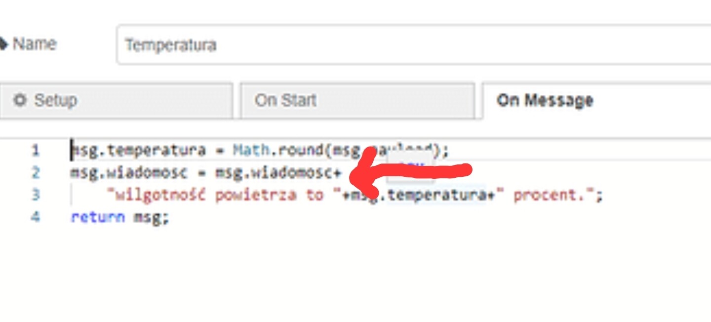

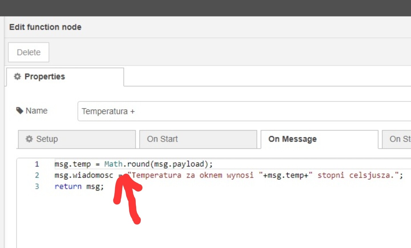

Czyli nadpisał msg.wiadomosc ![]()

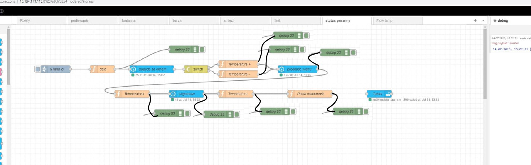

po włączeniu procesu wiesz gdzie dokładnie coś jest nie tak, do każdego noda dajesz debug.
Rób tak za każdym razem, a bardzo szybko znajdziesz rozwiązanie i lepiej zrozumiesz przepływy.
A w tym konkretnym przypadku, gdybyś obejrzał film Artura o porannym statusie raz, drugi, trzeci to byś wiedział gdzie jest błąd.
