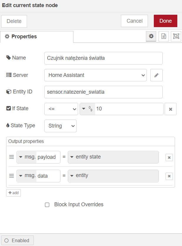

Już pokazuje jak to wyglądało z Current state.
oraz konfiguracja - tutaj jeśli wartość natężenia światłą będzie równa lub mniejsza 10 lux to warunek jest spełniony.
Jak dam Deploy to Current State czujnika nie pobiera odczytów z czujnika, przynajmniej ja tego nie widzę.
W tym przypadku na początku musisz dać timestamp i ustawić częstotliwość taktowania.
Będzie on okresowo uruchamiał proces.
