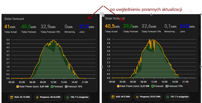

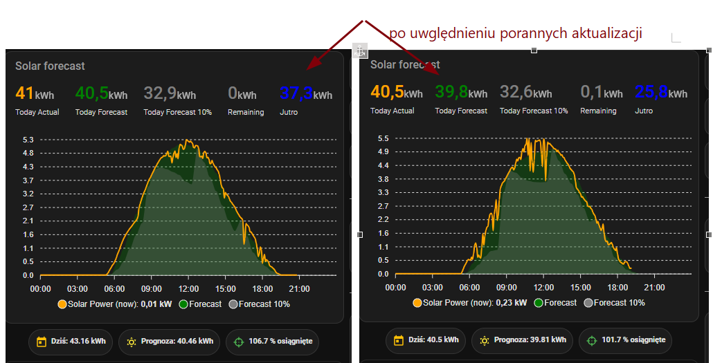

Jakby jeszcze potrafiła “przewidzieć” nawet z 10% niepewnością to by był sukces. A tu raz przewiduje owiele zamało, raz za dużo, itd.
Jeśli komuś nie potrzebna jest w miarę dokładna prognoza(żeby sobie popatrzeć) to polecam, ale jeśli chcesz tym coś automatyzować to lepiej szukać czegoś lepszego… Jeszcze takiej nie znalazłem.

Testuje polskie rozwiązanie Volcast i tam mamy wpływ na prognozę w sensie, że powinna się poprawiać bo ma dostęp do naszych “osiągnięć”

u mnie jakoś daje radę … ale używam Solcast PV Forecast

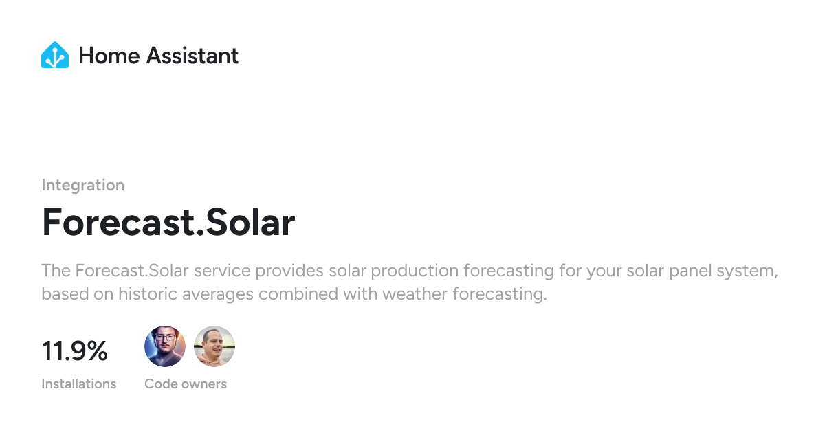

Po skonfigurawaniu Forecast.Solar, czyli ustawieniu 4 plaszczyzn paneli (katy, kierunek, lokalizacja i moc) najpier oszacowalo dzisiejsza produkcje na 66 kWh, po poludniu zmienilo na 53 kWh, a wieczorem na 68 kWh. Rzeczywista moc wyprodukowana to 85 kWh. Tak ze troche slabe szacunki.
Na jutro pokazuje 68 kWh ale zobacze jak sie sprawdzi.
Zerkne tez na ten Solcast.
z dokumentacji
If you have more than one plane of solar modules with different properties (e.g. several sides of the roof on different strings or on different buildings, with different directions or declinations) you can add the integration multiple times setting parameters accordingly. You can then use template sensors to combine the data, e.g. adding up production on different planes into one value to base your planning on.
Konfigurowałem to kiedyś znajomemu z panelami na 2 strony świata i były sensowne wyniki.
