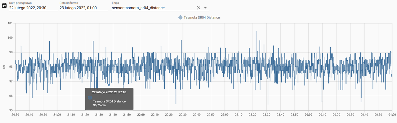

Tasmota działa zdecydowanie lepiej - są małe odchyły w pomiarach ale nie ma tych skoków w pomiarze co kilka pomiarów. Tak to wygląda na wykresie.
W Tasmocie nie ustawia się żadnych parametrów - po prostu po zaprogramowaniu i ustawieniu czujnik działa. Ciekawe jakie parametry przyjęte są wewnątrz kodu - jakby je przenieść do ESPHome to może i ESPHome zadziałałby poprawnie?
Oczywiście przy Tasmocie również maksymalna odległość pomiarowa jaką udało mi się osiągnąć to max 2.4 metra.
