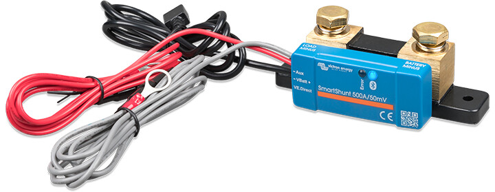

Dziś dowiedziałem się o istnieniu takiego urządzenia jak SmartShunt od Victron Energy. Cena nie jest wydaje mi się niewygórowana, zważywszy na możliwości.
Ale co najlepsze jest integracja dla odczytów w HA dzięki komponentom ESPHome:
Z wykorzystaniem UART
Lub BLE
