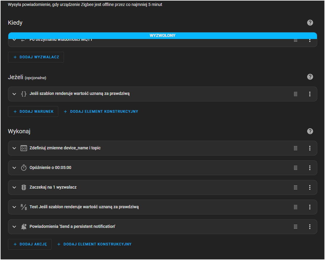

Sorry za zamieszanie. Oczywiscie uzylem tych dwoch pierwszych przykladow. Dziala wszystko tylko ja myslalem ze to odrazu telegram zaraportuje po odlaczeniu urzadzenia. U mnie trwa to dluzsza chwile zanim dostane info.
Tam jest wstawione 5 minut opóźnienia aby nie pluł jak z karabinu jeżeli urządzenie na chwile wyleci z sieci ( czyli np restart dodatku Z2M czy Koordynatora )
W pierwszej wesji nie widze delay
Teraz spojrzałem i zgadza się - nie ma opóźnienia bo to testowałem czy działa.
Potem zostało dorobione 5 minut.
Finalnie jak wiesz zrezygnowałem z tego i zrobiłem to w NR.
Czy w tym ostatnim przykladzie jest powiadomienie na Telegrama? Bo chyba nie ma.
5 postów wyżej masz z 5 minutowym Delayem - wystarczy wkleić jako kod YAML i zmodyfikować gdzie ma powiadomienie wysłać.
Czy to tutaj mam zmienic na telegram? A masz moze druga autmatyzacje dla powrotu w online?

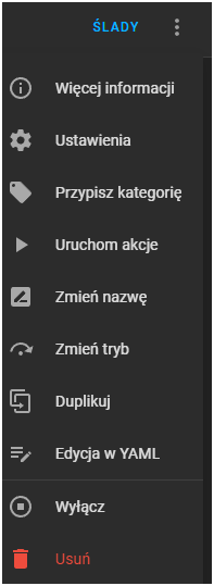

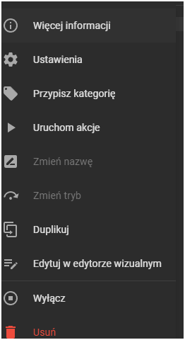

Tak - tutaj , tylko zrób bo trybie wizualnym
Nie wiem o co chodzi z tym trybem wizualnym. Mozesz udostepic kod dla online?
Tryb wizualny :
Tryby zmieniasz prawym górnym rogu =>3 kropeczki

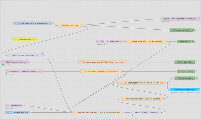

Pozmieniałem to trochę we współpracy z GPT.
:white_check_mark: Node-RED: hybrydowy system monitoringu Tasmota + Zigbee2MQTT bez fałszywych alarmów
Co to robi?
  • łączy LWT (tele/+/LWT) i STATUS6 (stat/+/STATUS6) dla Tasmoty
  • po starcie Node-RED automatycznie odpytuje wszystkie Tasmoty o status (cmnd/tasmotas/status 6)
  • trzyma stany online/offline z mechanizmem anty-flap:
    • Tasmota offline dopiero po X sekundach bez powrotu
    • Zigbee offline dopiero po Y sekundach braku odpowiedzi
  • rozpoznaje aliasy po MqttClientMask
  • koalescencja zdarzeń (łączenie wielu offline→online w jeden raport)
  • RBE (report-by-exception — tylko gdy faktycznie nastąpi zmiana)
  • powroty online są raportowane natychmiast
  • brak fałszywych alarmów po starcie/hałasie w sieci Wi-Fi/Zigbee
  • wysyłka raportów np. na Telegram
Kiedy raportuje?
  • po starcie Node-RED (po akwizycji STATUS6 — nie spamuje od razu)
  • gdy urządzenie faktycznie padnie
  • gdy wróci online
  • gdy całe Zigbee wystartuje / bridge stanie na nogi
  • gdy offline → online w krótkim czasie (ale łączone w jeden log)
Brak głupich „offline na sekundę i już dzwoni telefon”.
Dlaczego hybryda LWT + STATUS6?
Bo samo LWT bywa zawodne (MQTT restart, reconnection, chwilowy zanik).
STATUS6 jest źródłem prawdy o stanie Tasmoty → ale nie przychodzi samo.
Połączenie obu = spójny, odporny na jitter system.
Co monitoruje?
  • Tasmota: Online / Offline + alias z MqttClientMask
  • Zigbee: Online / Offline + timestamp ostatniej utraty
  • liczy ile urządzeń jest widocznych przez LWT / STATUS6 (diagnostyka sieci)
Parametry (konfigurowalne w NR)
  • opóźnienie LWT offline (np. 8–10s)
  • opóźnienie Zigbee offline (np. 30–45s)
  • okno akwizycji STATUS6 po starcie (np. 12–15s)
  • globalny cooldown raportów (np. 20–60s)
  • okno koalescencji zmian (np. 10s)
Po wklejeniu wystarczy wstawić swój MQTT serwer oraz numer Telegrama.
Gdy któraś Tasmota wyleci reakcja jest prawie natychmiastowa. natomiast w przypadku Zigbee trzeba troche poczekać aż on to wyłapie.
Zaraz po uruchomieniu generuje jeden raport.
