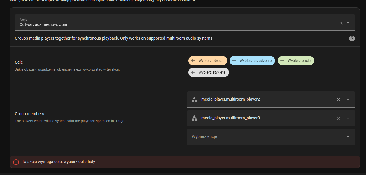

ACTION MEDIA_PLAYER.JOIN Pozwala grupować odtwarzacze multimedialne razem w celu synchronicznego odtwarzania. Działa tylko w obsługiwanych systemach audio multiroom. Czyli nie da się zrobić na jakiś tam głośnikach.
Możesz to sobie sprawdzić w Narzędzia Deweloperskie → Akcje
Jeżeli w Cele nie możesz wybrać żadnej encji to twoje głośniki nie posiadają takiej funkcjonalności.
Dziękuję, jestem w tej części użytkowników którym głośniki tego nie obsługują.
