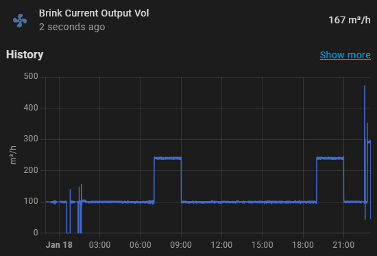

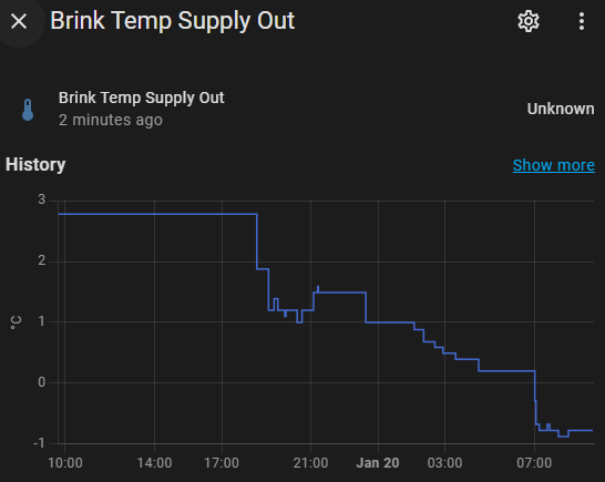

I jeszcze ciekawostka - oba parametry Out zaczęły działać. Tak po prostu. Nic nie robiłem, a nagle zaczęło się to samo z siebie czytać

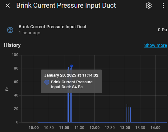

Z ciekawości podpiąłem teraz parametr CPOD i CPID - ciekawe czy to też ten przypadek.
…i po jakimś czasie zabawy jest:

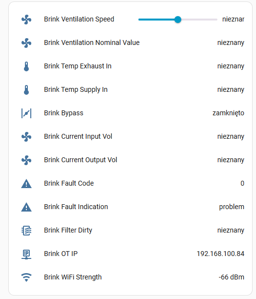

Hej,
Postawnowiłem podłączyć i swojego Excellent 400.
Użyłem pobranych plików, ale coś w HA brak wartości.
Sam Opentherm wygląda, że działa - przynajmniej jak zmieniam suwakiem to brink zmienia ustawienia, ale cała reszta wygląda na brak danych.
Może @Wawrion podzielić się ostateczna wersją? Masz też Excellenta 400? Albo może jakieś wskazówki gdzie szukać przyczyny?
Pozdrawiam i z góry dzięki za wskazówki

Hmm, ok. to też jakiś trop. Moje lutowanie to nie pierwsza klasa więc może jednak nie do końca jest ok.
Podłączony od 3 dni i nadal nic. :frowning:
W każdym razie dzięki za wskazówkę, zacznę od potestowania innych ładowarek lub kabli.

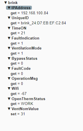

BTW podglądałeś co jest na samym serwerze MQTT?
Tak, mam “o”, zauważyłem że “o” się załącza dopiero jeśli wykonam jakąś zmianę prędkości.
Racja podejrzałem MQTT i tam nie widzę wartości.
To chyba na tą chwilę brak pomysłów.
Wygląda, że set działa ale get nic nie zwraca.
Mogę przestawiać Ventilation, U1… przez mqtt i trybi
Przeskanowałem po wszystkich wartościach o nic nie znalazł(ale skoro set działa to są prawidłowe)

Tak jestem podłączony Arduino IDE.
Próbowałem obu wersji, twój fronteri i Wawriona, na obu brak odczytów.
Próbowałem timeout’ami przestawiać, ale też nie pomogło.
To odpowiem :wink:
Problem rozwiązany. Albo uwaliłem Wemosa podczas lutowania, albo był uwalony od początku i nie podaje 3v3. Podpiąłem 5v do master schielda i działa.
Przy braku napięcia o dziwo komunikaty set działały, tylko get niedziałał
Jedynie zielona dioda na płytce od Opetherma miga, nie wiem czy tak powinno być
