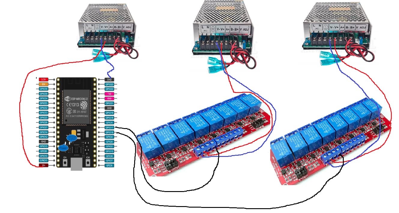

Wtedy jak to składałem to przeliczyłem się z ilością pinów i dlatego podłączyłem po te piny podwyższonego ryzyka, ale działało wtedy i uznałem że jest dobrze. Finalnie i tak będę chciał dołożyć ekspander lub coś żeby to rozdzielić.
Czyli podsumowując na tą chwilę to
- konfiguracja yaml jest raczej ok?
- gdy esp wstanie sprawdzić logi, wywołać restart urządzenia i sprawdzić czy jest coś podane i nakierowujące na przyczynę?
- dołożyć jeszcze dwa zasilacze, jeden na mt i router huawei, drugi na przekaźniki ? Tylko wtedy esp i przekaźniki będą na osobnej instalacji, który pin powinien być ich wspólnym ?
I o to chodzi
- jeśli chcesz zrobić wg. tego odręcznego szkicu to do pinów “com” podłączasz +5V z ESP i GPIO do sterowania. Sterujesz stanem niskim, co jest “zdrowsze”.
Czyli to nie jest dobre rozwiązanie?
Jak powinno być to zrobione tak jak powinno być? Zgodnie ze sztuką.
Chciałbym żeby to było dobrze zrobione ![]()
Dobrze to osobne zasilania i sterowanie niskim stanem. Do tego się właśnie sprowadzają te bazgroły na schemacie ![]()
A ze stanem niskim to nie jest czasem tak że jak np. esp się wyłączy czy wypnie czy braknie prądu to się przekaźnik wtedy przełączy ?
Nie, bo musi popłynąć prąd przez “zwarte” do GND GPIO.

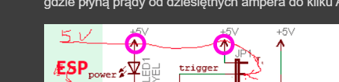

Nie wiem czy zauważyłeś, ale żaden pin, tzn. w sensie zasilania w ten sposób w jaki zaproponował @RobinI30 uzyskasz izolację galwaniczną między obwodem przekaźników i obwodem MCU - nie jest wtedy połączona ani masa, ani zasilanie, więc zakłócenia z toru zasilania już nie mają prawa się przedostać z jednego obwodu do drugiego.
Oczywiście GPIO pozostają połączone, ale tylko z częścią sterującą (konkretnie tylko z obwodami pierwotnymi transoptorów), gdzie masz prądy liczone pojedynczymi mA, a nie z częścią wykonawczą, gdzie płyną prądy od dziesiętnych ampera do kilku A.
Zauważ, że punkty w różowych kółkach są bez połączeń z dorysowaną czerwoną linią, jeśli się upierasz by sterować stanem wysokim, wciąż jest to możliwe - wtedy przy zachowaniu izolacji między obwodami zamiast dorysowanych na czerwono 5V z płytki MCU podajesz tam masę płytki MCU.
ALE sterowanie stanem niskim jest “zdrowsze“, powody masz podane wyżej (w ogóle jestem zaskoczony tym, że teraz sterujesz stanem wysokim i przekaźniki działają niezawodnie, bo przez diodę transoptora płynie prąd mniejszy niż 1mA nawet przy założeniu, że na GPIO masz idealne 3,3V w stanie wysokim).

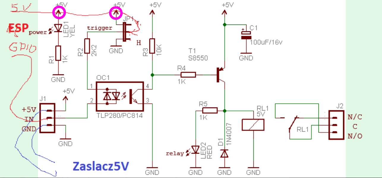

Kurde teraz żebym dobrze zrzumiał,
Czyli najlepiej by było to podłączyć w taki sposób ?
w rysunku chyba złe esp dalem
A to w jaki sposób?
Z z esp z pinu 5V do zworek(środkowa zworka) na module przekaźników ?

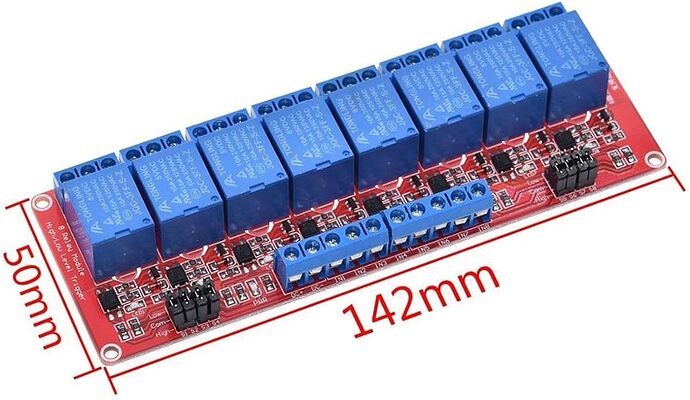

Na górnym rysunku są 2 zasilacze dla płytek przekaźników, ale zero informacji o parametrach zasilaczy (podejrzewam, że wystarczy jeden zamiast tych 2 po prawej), ale nie mam zdrowia kopać po starych postach i szukać dokąd tam podawałeś linki, a potem szukać ich parametrów…
Ułatw nam życie podając w miarę kompletne informacje.

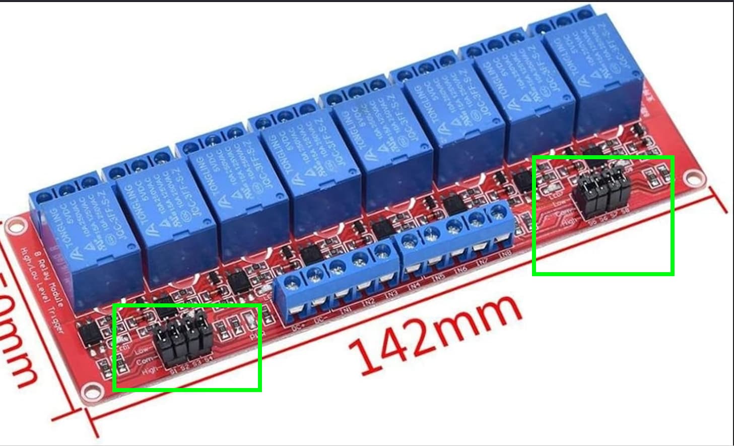

Na tym rysunku i tak g… widać, więc nie mając takiego modułu przekaźników w ręce nie odpowiem czy połączenia są OK, to musisz sam zweryfikować (konkretnie nie widać opisów złącz, więc albo je dorysujesz albo sprawdź sam).

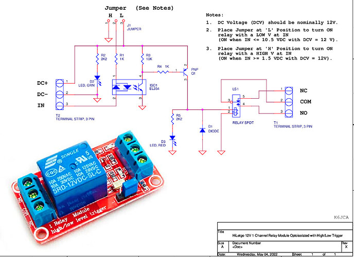

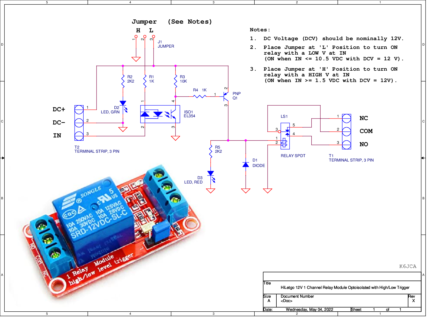

Powinieneś korzystać ze schematów użytych płytek, tylko w ten sposób będziesz wiedział co faktycznie z czym łączysz. MAM TEŻ NA MYŚLI PŁYTKI MCU!
Najlepsze zdjęcie jakie znalazłem używając do tego linka do AMZ wrzuconego przez @RobinI30
zworki zawarte w zielonych ramkach wywalasz
i zamiast nich się wpinasz (dla każdego kanału, więc możliwe, że będzie łatwiej to np. zlutować pod spodem płytki jednym długim mostkiem) w rzędzie opisanym COM jakieś napięcie odniesienia z płytki MCU
Jeśli tego nie zrobisz to nie popłynie żaden prąd w układzie sterującym (podstawowe prawa fizyki - nie wystarczy sam INx)
To jest oficjalny schemat.
Pozostałe kanały są powtrzalne.
J1 (2) > +5v esp
IN > GPIO
DC+, DC- > dodatkowy zasilasz przekaźników.
Mam nadzieję, że w tym miesiącu to ostatni temat na ten temat ![]()
Ponieważ wejścia transoptorów są dwukierunkowe, to jest też alternatywa = opiąć wejścia sterujące odwrotnie - być może wykonawczo to będzie łatwiejsze - GPIOy do COMx, a wszystkie INx zmostkować do napięcia odniesienia z płytki MCU…

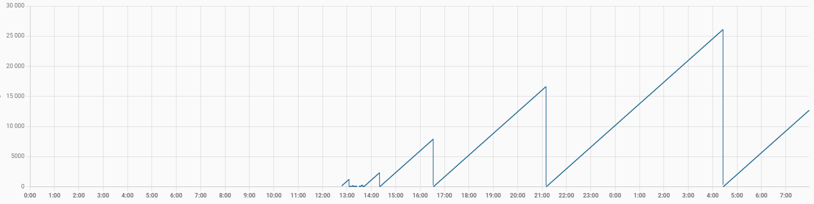

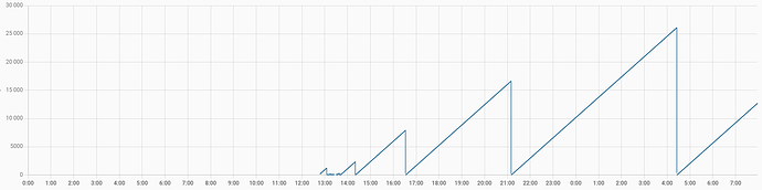

Cześć
Dziś udało się dostać do tego esp.
Podczas odczytywania logów urządzeni się kilka razy zrestartowało.
Log wygląda tak:

[13:03:45][D][switch:016]: 'Przekaznik_bojler' Turning OFF.
[13:04:06][D][switch:012]: 'Przekaznik_swiatlo_garaz' Turning ON.
[13:04:06][D][switch:055]: 'Przekaznik_swiatlo_garaz': Sending state ON
[13:04:15][D][switch:016]: 'Przekaznik_bojler' Turning OFF.
[13:04:34][D][text_sensor:064]: 'uptime esp32-rozdzielnia-bedzinko': Sending state '20m 35s'
[13:04:34][D][sensor:094]: 'Uptime Sensor': Sending state 1234.73706 s with 0 decimals of accuracy
[13:04:40][D][switch:016]: 'Przekaznik_swiatlo_garaz' Turning OFF.
[13:04:40][D][switch:055]: 'Przekaznik_swiatlo_garaz': Sending state OFF
[13:04:44][D][switch:016]: 'Przekaznik_podlogowka_sypialnia' Turning OFF.
[13:04:44][D][switch:055]: 'Przekaznik_podlogowka_sypialnia': Sending state OFF
WARNING esp32-rozdzielnia-bedzinko: Connection error occurred: [Errno 104] Connection reset by peer
INFO Processing unexpected disconnect from ESPHome API for esp32-rozdzielnia-bedzinko
WARNING Disconnected from API
INFO Successfully connected to esp32-rozdzielnia-bedzinko in 0.006s
INFO Successful handshake with esp32-rozdzielnia-bedzinko in 0.097s
[13:05:15][D][switch:016]: 'Przekaznik_bojler' Turning OFF.
[13:05:15][D][switch:012]: 'Przekaznik_swiatlo_drzwi_wejsciowe' Turning ON.
[13:05:15][D][switch:055]: 'Przekaznik_swiatlo_drzwi_wejsciowe': Sending state ON
[13:05:16][D][switch:012]: 'Przekaznik_swiatlo_ganek' Turning ON.
[13:05:16][D][switch:055]: 'Przekaznik_swiatlo_ganek': Sending state ON
[13:05:17][D][switch:012]: 'Przekaznik_swiatlo_taras' Turning ON.
[13:05:17][D][switch:055]: 'Przekaznik_swiatlo_taras': Sending state ON
[13:05:18][D][switch:012]: 'Przekaznik_swiatlo_zewnatrz_sciana' Turning ON.
[13:05:18][D][switch:055]: 'Przekaznik_swiatlo_zewnatrz_sciana': Sending state ON
[13:05:18][D][switch:012]: 'Przekaznik_swiatlo_garaz' Turning ON.
[13:05:18][D][switch:055]: 'Przekaznik_swiatlo_garaz': Sending state ON
[13:05:36][D][text_sensor:064]: 'uptime esp32-rozdzielnia-bedzinko': Sending state '50s'
[13:05:36][D][sensor:094]: 'Uptime Sensor': Sending state 50.05900 s with 0 decimals of accuracy
[13:05:41][D][switch:016]: 'Przekaznik_swiatlo_zewnatrz_sciana' Turning OFF.
[13:05:41][D][switch:055]: 'Przekaznik_swiatlo_zewnatrz_sciana': Sending state OFF
[13:05:42][D][switch:016]: 'Przekaznik_swiatlo_taras' Turning OFF.
[13:05:42][D][switch:055]: 'Przekaznik_swiatlo_taras': Sending state OFF
[13:05:43][D][switch:016]: 'Przekaznik_swiatlo_garaz' Turning OFF.
[13:05:43][D][switch:055]: 'Przekaznik_swiatlo_garaz': Sending state OFF
[13:05:44][D][switch:016]: 'Przekaznik_swiatlo_ganek' Turning OFF.
[13:05:44][D][switch:055]: 'Przekaznik_swiatlo_ganek': Sending state OFF
[13:05:44][D][switch:016]: 'Przekaznik_swiatlo_drzwi_wejsciowe' Turning OFF.
[13:05:44][D][switch:055]: 'Przekaznik_swiatlo_drzwi_wejsciowe': Sending state OFF
[13:05:45][D][switch:016]: 'Przekaznik_bojler' Turning OFF.
[13:05:45][D][switch:016]: 'Przekaznik_podlogowkaa_lazienka_dol' Turning OFF.
[13:05:45][D][switch:055]: 'Przekaznik_podlogowkaa_lazienka_dol': Sending state OFF
[13:06:15][D][switch:016]: 'Przekaznik_podlogowka_sypialnia' Turning OFF.
[13:06:15][D][switch:055]: 'Przekaznik_podlogowka_sypialnia': Sending state OFF
INFO Successful handshake with esp32-rozdzielnia-bedzinko in 0.104s
[13:06:59][D][switch:012]: 'Przekaznik_podlogowka_sypialnia' Turning ON.
[13:06:59][D][switch:055]: 'Przekaznik_podlogowka_sypialnia': Sending state ON
[13:07:03][D][text_sensor:064]: 'uptime esp32-rozdzielnia-bedzinko': Sending state '47s'
[13:07:03][D][sensor:094]: 'Uptime Sensor': Sending state 47.11600 s with 0 decimals of accuracy
[13:07:15][D][switch:016]: 'Przekaznik_bojler' Turning OFF.
[13:07:45][D][switch:016]: 'Przekaznik_bojler' Turning OFF.
[13:08:03][D][text_sensor:064]: 'uptime esp32-rozdzielnia-bedzinko': Sending state '1m 47s'
[13:08:03][D][sensor:094]: 'Uptime Sensor': Sending state 107.12000 s with 0 decimals of accuracy
[13:08:14][D][switch:016]: 'Przekaznik_podlogowka_sypialnia' Turning OFF.
[13:08:14][D][switch:055]: 'Przekaznik_podlogowka_sypialnia': Sending state OFF
INFO Successfully connected to esp32-rozdzielnia-bedzinko in 0.005s
[13:08:59][D][switch:012]: 'Przekaznik_podlogowka_sypialnia' Turning ON.
[13:08:59][D][switch:055]: 'Przekaznik_podlogowka_sypialnia': Sending state ON
[13:09:15][D][switch:016]: 'Przekaznik_bojler' Turning OFF.
[13:09:45][D][switch:016]: 'Przekaznik_bojler' Turning OFF.
[13:09:51][D][text_sensor:064]: 'uptime esp32-rozdzielnia-bedzinko': Sending state '1m 35s'
[13:09:51][D][sensor:094]: 'Uptime Sensor': Sending state 95.12100 s with 0 decimals of accuracy
INFO Successfully connected to esp32-rozdzielnia-bedzinko in 0.007s
INFO Successful handshake with esp32-rozdzielnia-bedzinko in 0.100s
[13:10:15][D][api:102]: Accepted 192.168.89.224
[13:10:15][W][component:214]: Component api took a long time for an operation (0.05 s).
[13:10:15][W][component:215]: Components should block for at most 20-30ms.
[13:10:15][D][api.connection:1089]: Home Assistant 2023.11.3 (192.168.89.224): Connected successfully
[13:10:17][D][switch:016]: 'Przekaznik_podlogowka_salon' Turning OFF.
[13:10:19][D][switch:016]: 'Przekaznik_podlogowkaa_lazienka_dol' Turning OFF.
[13:10:21][D][switch:016]: 'Przekaznik_podlogowka_duzy_maly_pokoj' Turning OFF.
[13:10:21][D][switch:055]: 'Przekaznik_podlogowka_duzy_maly_pokoj': Sending state OFF
INFO Successful handshake with esp32-rozdzielnia-bedzinko in 0.096s
[13:10:55][D][text_sensor:064]: 'uptime esp32-rozdzielnia-bedzinko': Sending state '34s'
[13:10:55][D][sensor:094]: 'Uptime Sensor': Sending state 33.89300 s with 0 decimals of accuracy
[13:11:00][D][switch:012]: 'Przekaznik_podlogowka_duzy_maly_pokoj' Turning ON.
[13:11:00][D][switch:055]: 'Przekaznik_podlogowka_duzy_maly_pokoj': Sending state ON
[13:11:04][D][switch:012]: 'Przekaznik_podlogowka_salon' Turning ON.
[13:11:04][D][switch:055]: 'Przekaznik_podlogowka_salon': Sending state ON
[13:11:04][D][switch:012]: 'Przekaznik_podlogowka_sypialnia' Turning ON.
[13:11:04][D][switch:055]: 'Przekaznik_podlogowka_sypialnia': Sending state ON
[13:11:05][D][switch:012]: 'Przekaznik_podlogowkaa_lazienka_dol' Turning ON.
[13:11:05][D][switch:055]: 'Przekaznik_podlogowkaa_lazienka_dol': Sending state ON
[13:11:15][D][switch:016]: 'Przekaznik_bojler' Turning OFF.
[13:12:02][D][api:102]: Accepted 192.168.89.224
[13:12:02][D][api.connection:1089]: Home Assistant 2023.11.3 (192.168.89.224): Connected successfully
[13:12:45][D][switch:016]: 'Przekaznik_bojler' Turning OFF.

Wykresy uptime by się przydały z tego okresu co masz logi, nie wiem czy sensor nie jest przekombinowany jak na tworzenie wykresu, więc najwyżej stwórz drugi i z jego wykorzystaniem logi + wykres, bo trzeba znaleźć powiązanie zrywania połączenia z jakąś przyczyną, której nie znamy.
Wydaje się że masz też restarty ESP
redukcja mocy w samym ESP może nie wystarczyć - jeśli sygnał RF jest przesterowany to powinieneś zredukować też moc wyjściową AP
Rozłączenie sektora może wywołać skerch z node Reda. Jak się ESP wl to uruchamia podłogówke. Potem się restartuje to zakładam że coś w tym kierunku.
Jak jest wyższy uptime i ogrzewanie jest off to nie widać falowania przekaźników podłogowki.
Pod ESP jest podlaczony przekaźnik który uruchamia przekaźnik do maty od ogrzewania.
Wykres uptime wygląda tak od czasu włączenia

Dalej się restartuje. Wydaje mi się że to jest już kwestia tego zasilania.
Postanowiłem to przerobić tylko potrzebuję informacji czy idę w dobrym kierunku.
Chciałbym to zrobić tak, że moduł przekaźników zasilany na 12v, i jeden moduł esp32. Do tego jakiś zasilacz 12v 5-6A.
Jeden zasilacz na jeden moduł 8 przekaźników i jedno esp32.
Pod ESP powinno się dać podłączyć 8 przekaźników i 8 klawiszy?
Dobrze myślę? W dobrym kierunku bym szedł ?
