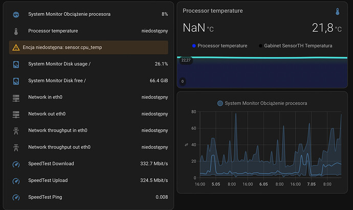

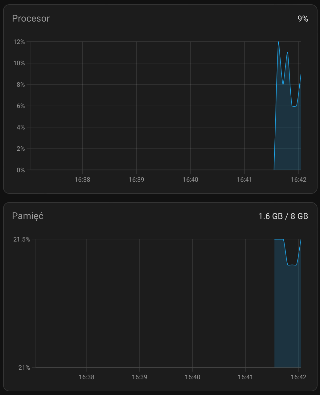

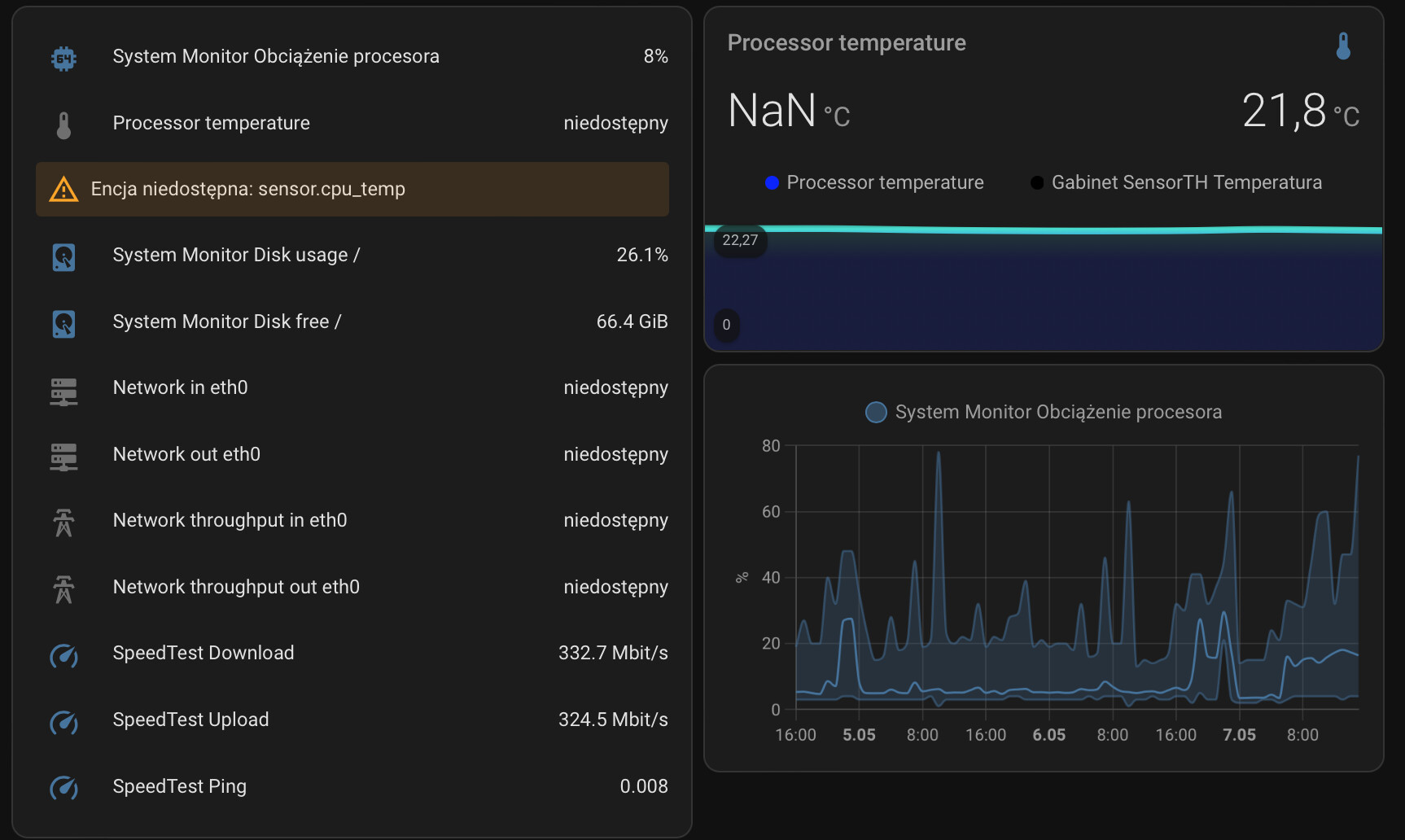

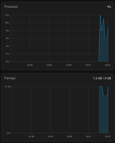

Co do CPU i RAM, to Dell Wyse, nie widzę pełnej historii, ale raczej nie przemęcza się. W dobrym miejscu to monitoruje?
Mam jeszcze taką starą kartę zakładaną z czasów RPi4, więc część rzeczy niedostępna
No w tym miejscu to można co najwyżej na żywo pooglądać.
Jeśli nadal masz konfigurację YAML, to warto się jej pozbyć (wydaje mi się, że migracja YAML → GUI była automatyczna przy jakiejś dawnej aktualizacji HA, ale pewien nie jestem), nieczynne sensory pochodzące jeszcze z maliny wywalić, a w zamian w GUI uruchomić aktualne sensory.
Integracja System Monitor to jest właśnie to co trzeba, tylko sensory musisz sobie włączyć na RAM i swap (tu takich nie widać).

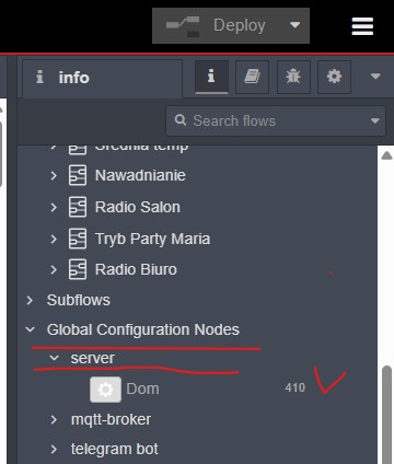

W tych logach widać że masz błędy , a są one konsekwencją importowania flow z Internetu i nie robienie porządków po takim imporcie.
Ile masz serwerów HA w NR ?
Jest jeden serwer, porządki porobione. Mam jakieś przykłady wrzuconych innych Flow, których nie wykorzystuje to fakt, ale są od dawna i nie miały wpływu.
