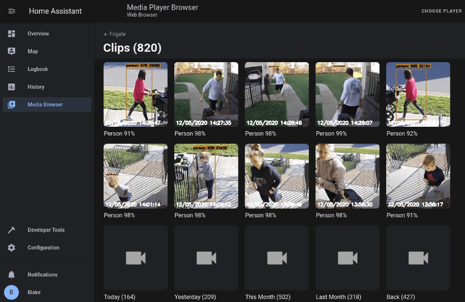

Wyręczyć może ciebie w tym frigate
Integruje się w pełni z HA.

Spróbuję ogarnąć, chociaż nie wiem czy mój T630 da radę.

Z Frigate na T630 może być ciężko, są użytkownicy, którzy próbowali, ale nie podzielili się informacją z jakim skutkiem:
