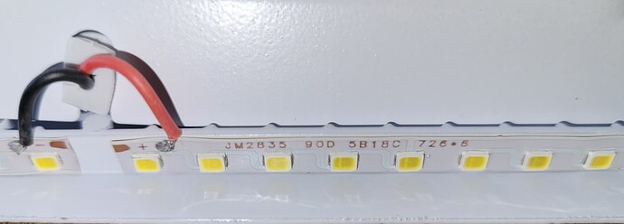

Rozebrałem swój panel z ciekawości
DC-24-96V brak innych elementów na pasku.
