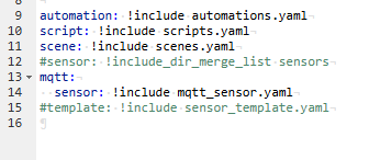

A może mam błąd w configuration.yaml
Masz , nie możesz mieć dwóch deklaracji sensor w confiq.yaml
Musisz wszystkie deklaracje sensor przenieść do tego nowego /config/sensor.yaml a te z confiq usunąć np w ten sposób ma to wyglądać w katalogu

/config/configuration.yaml
www
i tylko jedno sensor linia np. 30 i nigdzie więcej
Ok, to.musze to pozmieniać.
A powiedz mi jeszcze czy dla kazdego sensora w katalogu sensors mam zrobic osobno yaml
Tak dla każdego nowego tworzysz nowy : nowysensor.yaml i tam wklejasz, jak go nie potrzebujesz to usuwasz a reszta dalej działa. Nie zauważyłem, że używasz sensor: !include_dir_merge_list sensors , ja używam sensor: !include sensor.yaml i tu jest różnica bo ja wkładam tam wszystko w jeden plik , a Ty w listę plików.

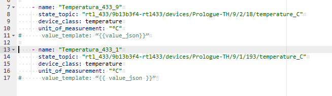

Ja niestety nie wiem jak wpisać, co wpisać …
obecnie działa prawidłowo ale jak chce dopisać dodać 2 encje to błędy:
mój obecny config
    - name: "Temperatura_433_9"
      state_topic: "rtl_433/9b13b3f4-rtl433/devices/Prologue-TH/9/2/18/temperature_C"
      device_class: temperature
      unit_of_measurement: "°C"
#      value_template: “{{value_json}}”
    - name: "Temperatura_433_1"
      state_topic: "rtl_433/9b13b3f4-rtl433/devices/Prologue-TH/9/1/193/temperature_C"
#      value_template: “{{ value_json }}”

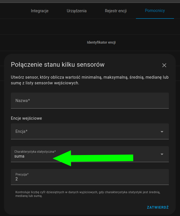

Wystarczy użyć pomocnika “Połączenie stanu kilku sensorów”
Dzięki, działa ale odejmowania nie widzę
Nie jesteś jedynym komu brak tak podstawowego działania wydaje się nielogiczny. Dlatego zachęcam do głosowania w tej sprawie.
