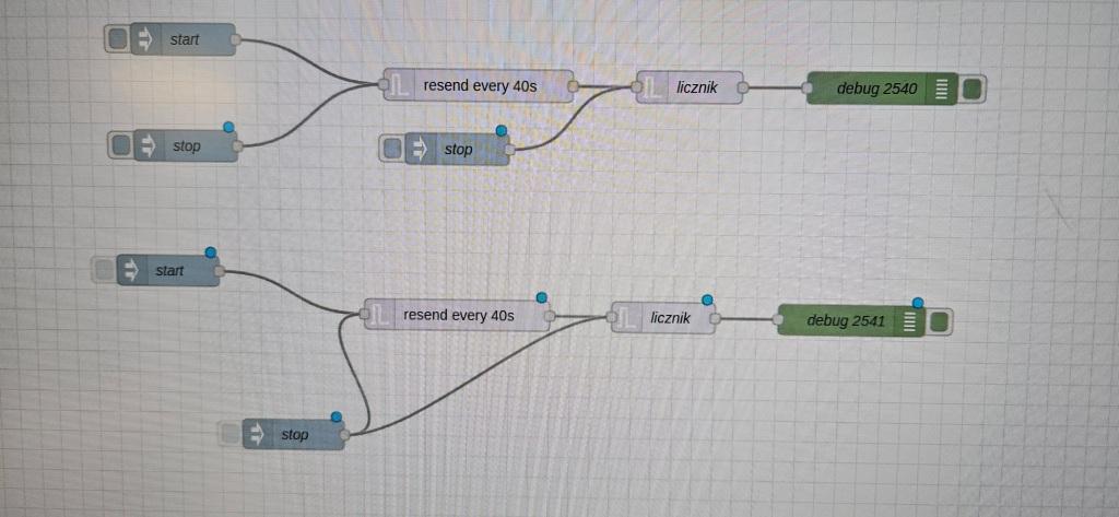

na dwóch triggerach uruchamiam odliczanie czasu - przerwa 40 sek , licznik 10 sek . zatrzymuję proces poprzez msg reset . pierwszy trigger 40sek zatrzymuje się od razu zaś drugi “licznik” zatrzymuje się dopiero po upływie 10 sek. czy można zatrzymać go równocześnie z pierwszym ?

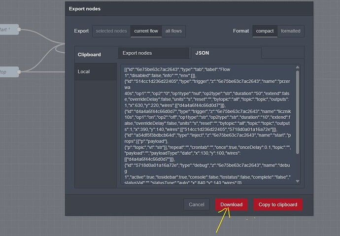

Zamieś flow po ludzku aby był możliwy do poprawnego skopiowania.
Reset wysyłasz do obu trigger ? Naucz się robić exporty flow
mam nadzieję , że dobrze wkleiłem flow
reset wysyłam do obu triggerów , jednak ten drugi zawsze ma opóźnienie .jak uruchomię “start” i za chwilę dam “stop czyli reset” to pierwszy od razu się zatrzymuje a drugi czeka .i dopiero po chwili (ustawionej do odliczania) zatrzymuje się . próbowałem dać dwa niezależne resety za pomocą dwóch injection , ale bez skutku .

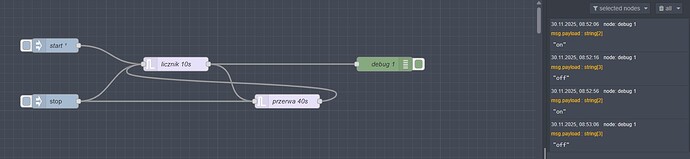

Zrób import i sprawdź
flows.json (1,5 KB)
bardzo dziękuję isom1266 , działa idealnie . przeanalizuję to sobie na przyszłość . wielkie dzięki .
