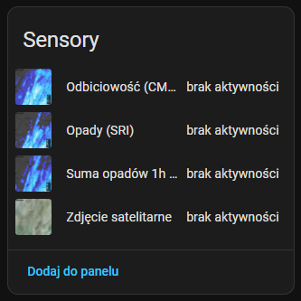

Dorzuciłem jeszcze jedną rzecz, mianowicie: zdjęcia. Jeżeli wybieracie lokalizację (manual/auto-discovery) w config flow macie teraz opcje właczenia map radarowych + zdjęcie satelitarne:
Można to też włączyć później w ustawieniach. Po włączeniu tworzy się:

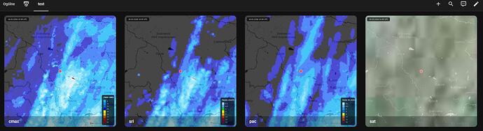

I możecie w dashboardzie ustawić podgląd obrazu:
Krótka legenda:
CMAX- radarowy obraz maksymalnej odbiciowości w słupie powietrza
SRI- rozkład natężenia opadu
PAC- akumulacja opadów (1h)
A zdjęcie satelitarne to po prostu natural_color.
Na zdjęciu widzicie obszar +/- 75km od Waszej lokalizacji.
Zdjęcia odświeżają się mniej więcej równo z odświeżeniami danych przez IMGW. Żeby nie obciążać HA, zdjęcia dla lokalizacji generowane są na zewnętrznym serwerze i integracja pobiera gotowy plik. Wynika to też z tego, że HACS nie lubi dodatkowych zależności w integracjach. Macie teraz też dokładniejsze położenie stacji synoptycznych - w razie kiedy api nie bedzię działać, odległość do stacji się zmieni, ponieważ jest fallback który w razie niedostępności API ustawi odległość wg. stałej z pliku- domyślnie pobiera rzeczywistą lokalizację stacji przez API. Kiedyś zaktualizuj const, żeby odległości były takie same, jak są w api :stuck_out_tongue:

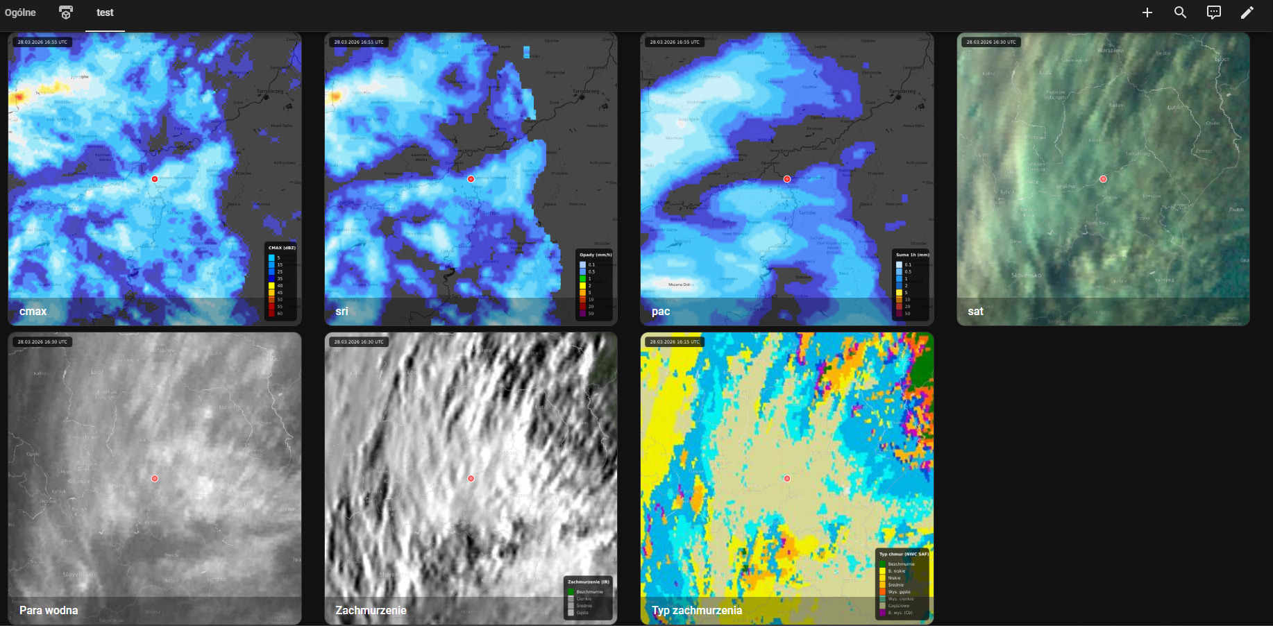

Rozszerzyłem trochę funkcjonalność map- dodałem trzy kolejne mapy:
  • para wodna - można obserwować przemieszczanie się mas powietrza
  • zachmurzenie - wiadomo
  • typ zachmurzenia - rozróżnienie zachmurzenia na podstawie NWC SAF
Zwiększyłem też radius dla zdjęć satelitarnych do 250km, żeby zdjęcia były bardziej czytelne.

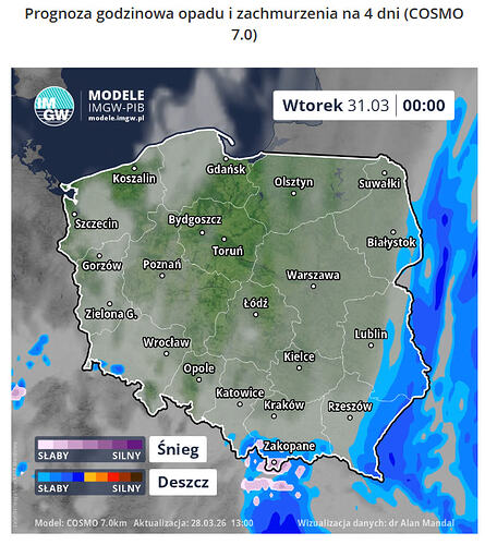

Mi to się najbardziej marzy jakaś czytelna mapa w stylu prognoz wideo
Taką mapę też się uda zrobić w którejś wersji :stuck_out_tongue:

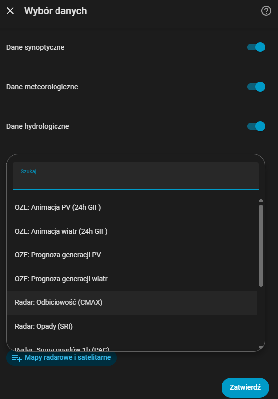

Tak jak pisałem - mamy poniedziałek i jest wersja 2.2.2.
  • dodałem statyczne/dynamiczne mapy OZE z IMGW
Więc, teraz w integracji jest 11 różnych map. Przy tej okazji zmieniłem tez config flow, żeby można było wybrać kilka różnych map do wyświetlania - a nie tak jak było wcześniej, czyli, że było to predefiniowane.

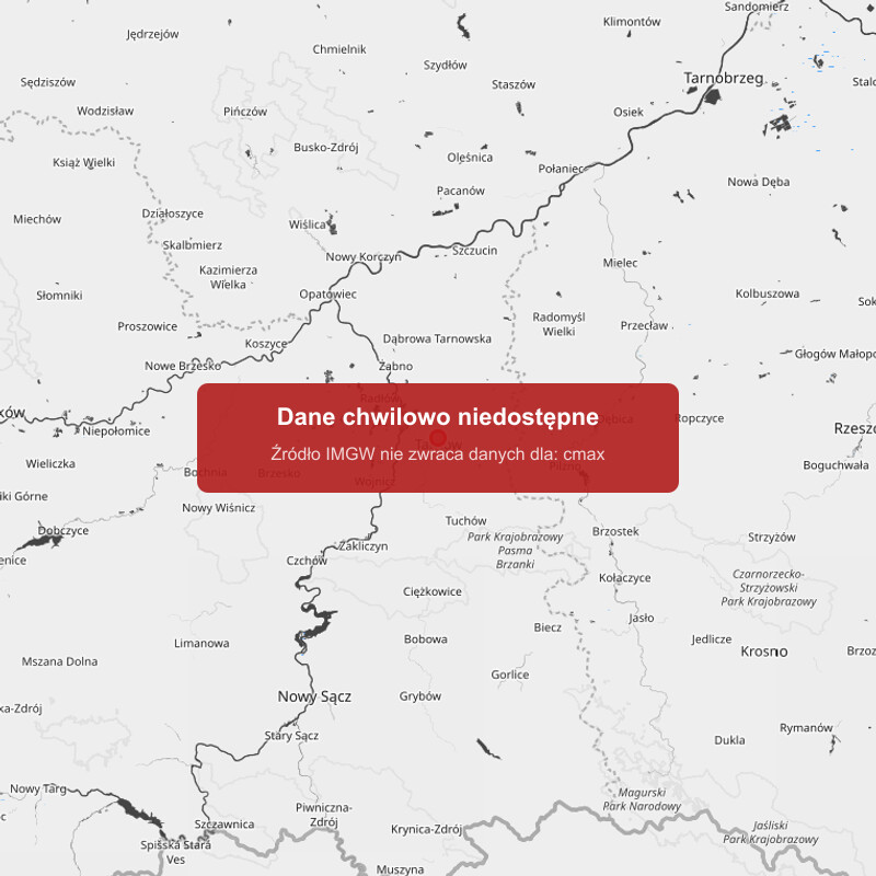

Zrobiłem małą aktualizację po stronie API, które obsługuje integracje od backendu. Teraz, jeżeli jakakolwiek mapa nie będzie zwracana przez IMGW, zobaczycie w integracji taki obrazek:
Czyli mapa wycentrowana na Waszą lokalizację + info z błędem.
Dla lokalizacji które już istnieją po stronie aplikacji zdjęcia też będą generować się szybciej, ponieważ aplikacja teraz przygotowuje nowe zdjęcie wcześniej - przed wygaśnięciem aktualnego klucza, nowe zdjęcie zostaje wygenerowane i zapisane, więc integracja pobiera już gotowy plik.
PS.
Żeby się komuś nie pomyliło - nie trzeba aktualizować integracji. To są zmiany po stronie API. Integracja na szczęście jest tak skonstruowana, że większość rzeczy można poprawić/naprawić nie zmieniając nic w aktualnej wersji. Integracja pobiera przeliczone i poukładane dane z API, więc na dobrą sprawę, żadna operacja nie obciąża Waszej instancji HA.
