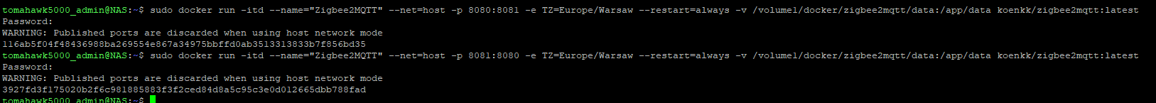

albo zamień te porty i powinn obyć dobrze o tak: 8081:8080
ponizej komunikat z PuTTY:

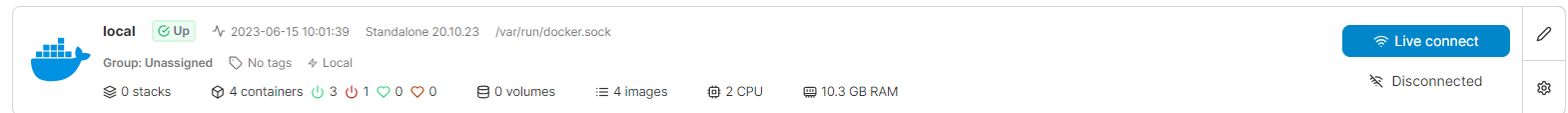

ps mam tez portainer zainstalowany zgodnie z ta instrukcja:
jedyne co mnie rozni to wg autora tutoriala powinno byc zielone connected jak tu:
natomiast ja mam tak:

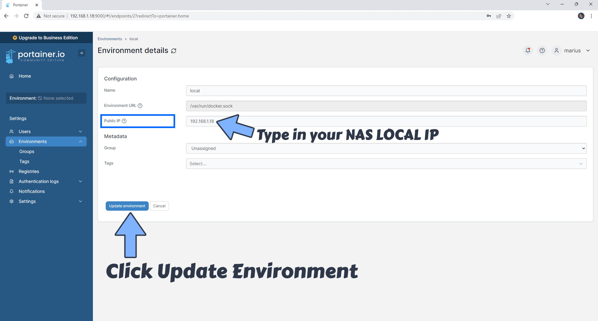

wpisz tam ip synology:

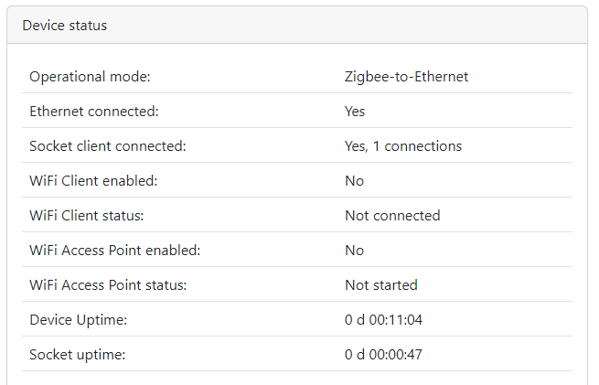

jeszcze jeden printscreen z ustawien dongla gdzie widac ze jest jedno polaczenie:
