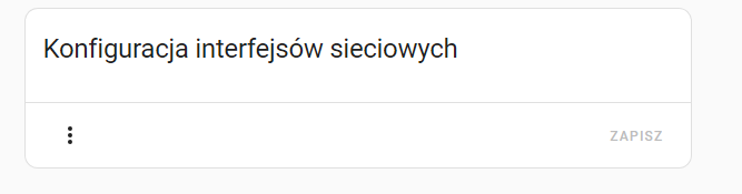

Ad. 1 Tak, stąd też nie widzę tu IP malinki. W dokumentacji dodatku jest, by ustawić (Settings → System → Network → Configure network interfaces → Your Interface → IPv4 → Static ) ale tu pusto
W związku z tym próbowałem
nmcli> set ipv4.addresses 192.168.100.4/24
Do you also want to set ‘ipv4.method’ to ‘manual’? [yes]: yes
ale nic to nie zmieniło.

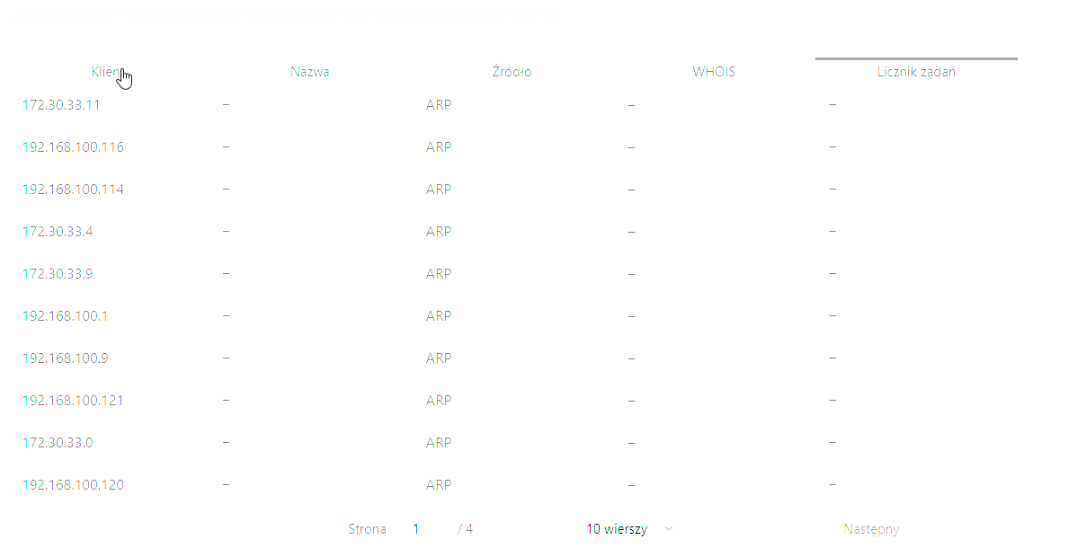

Masz podać IP HA jako serwer DNS a jest to ten sam adres ale nie w Adguard tylko w serwerze DHCP.
Zainstalowałem teraz Adguarda i go uruchomiłem:
To są moje urządzenie w sieci które Adguard widzi ( tylko zakres Ip 192.168.xxx.xxx).
Tyle, że tu problem jest głębszy - brak routingu z kontenera…
