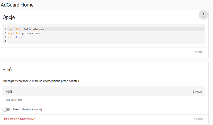

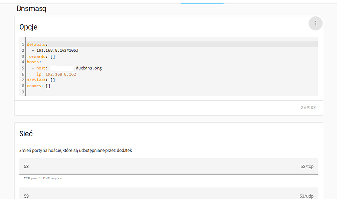

Dzięki, ale chyba coś nie tak robie.
Czyli tak:
serwery dns na routerze mam ustawione 192.168.8.162 czyli adres adguarda.
w dnsmasq dopisuje #1053 po adresie
defaults:
- 192.168.8.162#1053
forwards: []
hosts: - host: xxxxxxxxxxx.duckdns.org
ip: 192.168.8.162
services: []

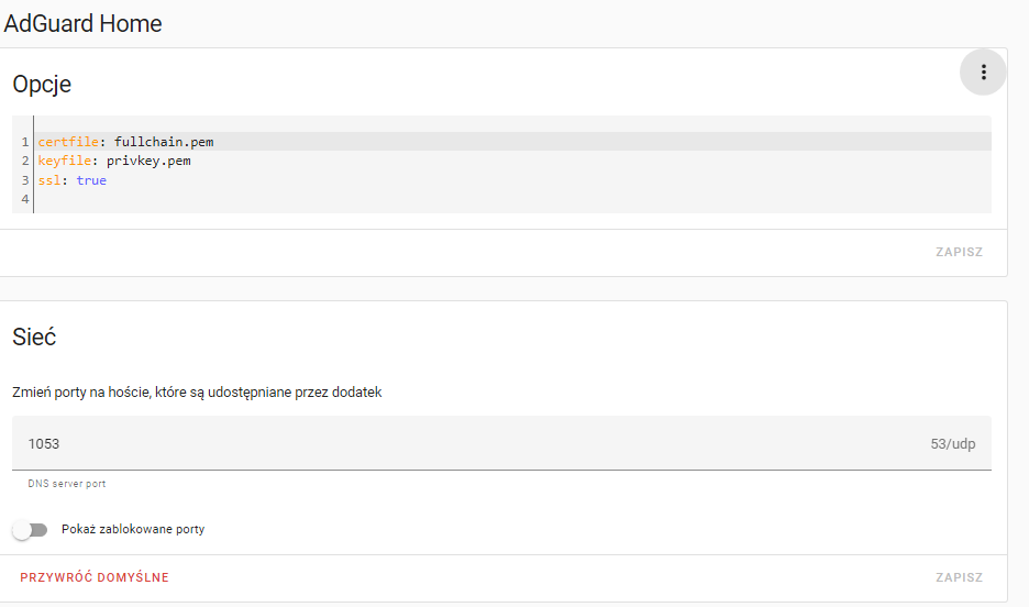

W adguardzie rozmumiem, że zmieniam port na 1053 w ustawieniu: 53/udp 1053
I nie mogę znaleźć - "zmienić zgodnie z jego dokumentacją z 53 na 1053 w opcjachlisten interface" czy to jest "Główne serwery DNS, czy Serwery DNS Bootstrap, bo jak ustawie w obu 192.168.8.162:1053 to działa aplikacja w sieci przez wifi, ale nie ładują sie strony np na laptopie? Coś jeszce muszę zmienić, czy coś tam źle wpisałem?
Edit:
Ok działa niby, ale połowicznie, tzn na laptopie reklam nie ma ale na telefonach są?

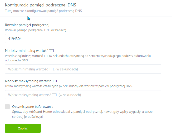

W ustawieniach DNS Adguarda jest wszystko uastwione standardowo. Aplikacja działa w sieci, ale jak napisałem nie blokuje reklam na telefonach.
Umówmy się w jednej kwestii 192.168.8.162 to jak rozumiem IP maszyny z HA na której masz oba serwery DNS zainstalowane jako dodatki (jeśli dobrze rozumiem) więc po tym adresem jest też i Adguard i Dnsmasq
więc muszą pracować na różnych portach, bo zapytania DNS (w/g konfiguracji, którą zaproponowałem) idą taką drogą:
klient 53 → 53 Dnsmasq 1053 → 1053 Adguard 53 → 53 serwer DNS twojego providera, google czy jakiś inny (który pyta już sam serwery wyższego rzędu, gdy potrzebuje, no ale to nie miejsce by pisać jak działa DNS bo każdy z nich tak działa)
Kwestia smartfonów - sugeruję poczytać instrukcję Adguard’a jak je skonfigurować
niestety czasem smartfony mają mechanizm który “olewa” inne niż systemowe DNSy i mimo wszystko korzysta z serwerów dostawcy systemu (np. z serwerów google)
Możesz wtedy też np. spróbować wyłączyć IPv6 na routerze oraz ustawić tam “wymuszenie” kierowania ruchu DNS do wskazanego serwera, w ostateczności pozostaje wyłączanie dostępu do sieci GSM jeśli jesteś w domu.

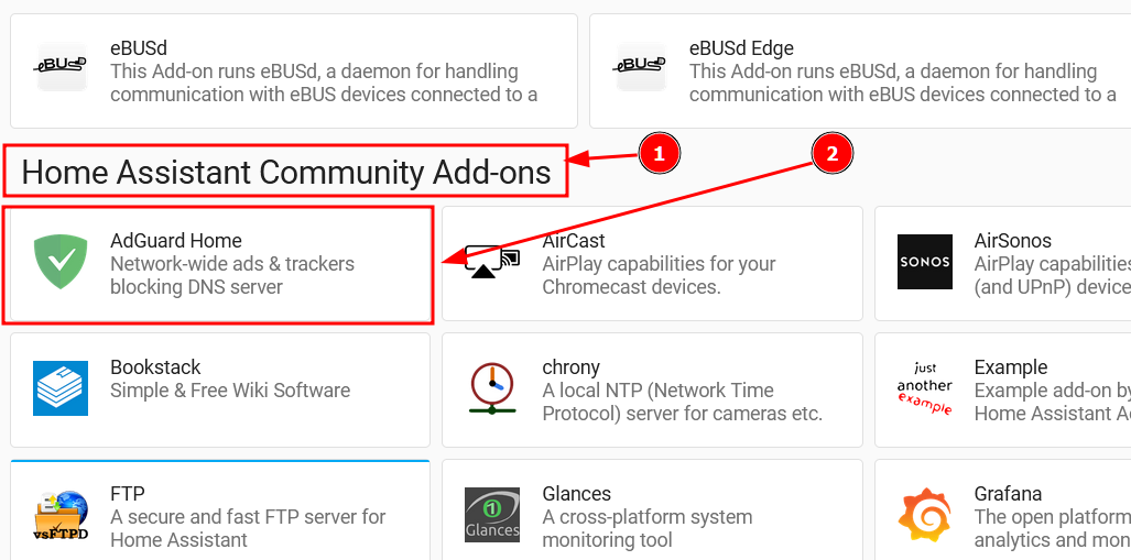

Witajcie.
Próbowałem dziś zainstalować serwer Adguard’a na instancji HA jako dodatek zgodnie z tematem tego postu i co okazuje się, już chyba nie jest dostepna aplikacja . Dostepny jest tylko Addons w którym podaje się dane do logowania do istniejącego serwera AdHuiard home.

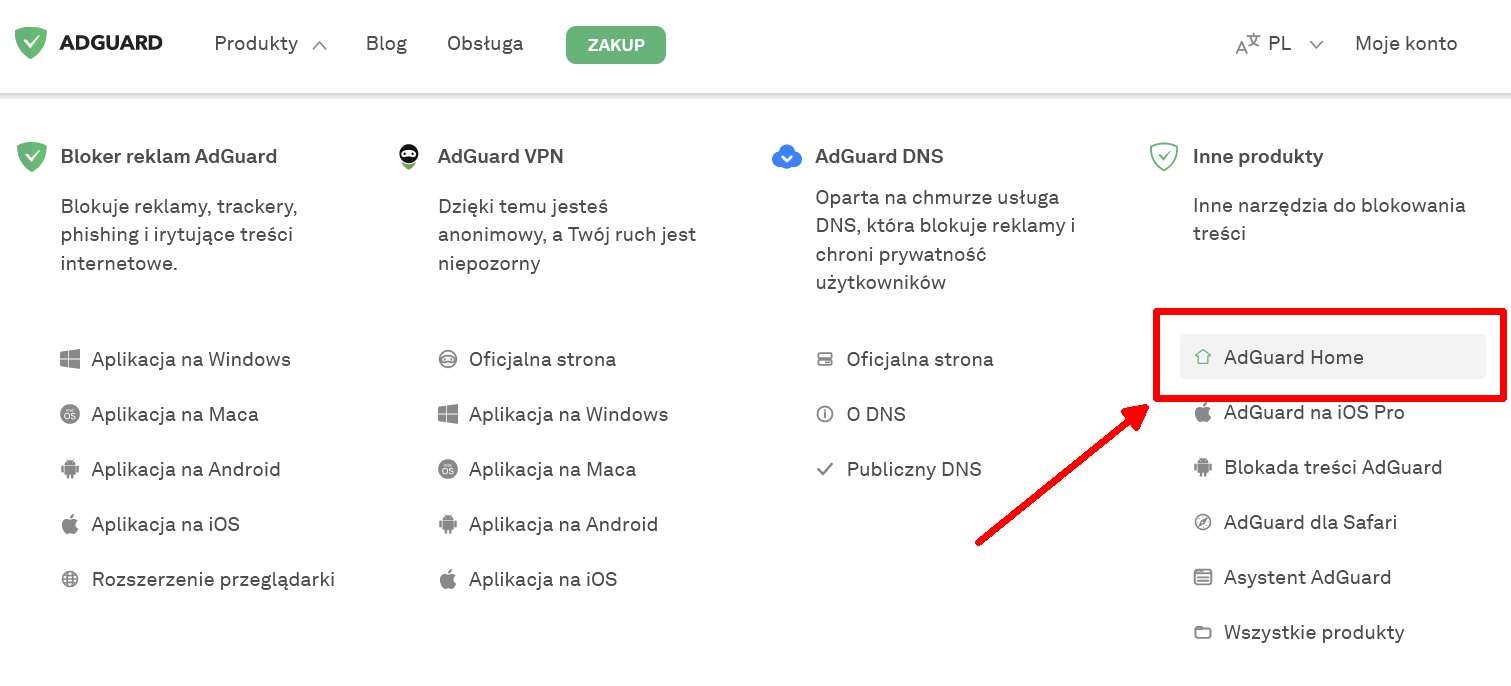

Na stronie AdGuarda widzę że mają nowy sposób licencjonowania. Czy to ma znaczyz że AdGuard Home nie jest już dostepny bezpłatnie jako dodatek do HA?
Jak najbardziej jest dostępny (w grupie Dodatków Community).
Addon to Dodatek (kiedyś interfejs HA był po angielsku, stąd przetrwały w świadomości nazwy angielskie, swoją drogą, jeśli pisujesz na anglojęzycznych forach, czy choćby na githubie, to nie będziesz przecież pisał “dodatek”, bo nikt nie zrozumie).
Ten addon (dodatek) to serwer (jak każdy inny “prawdziwy” Dodatek - tu jest druga kwestia - mnóstwo użytkowników HA sądzi, że Komponenty Niestandardowe to dodatki, ale NIE - komponenty NIE są dodatkami!), a konkretniej serwer AdGuard Home (zawsze był taki i nigdy nie było innego).
“Nowy” (cudzysłowy, bo zmienił się rok albo i 2 lata temu?) sposób licencjonowania dotyczy aplikacji użytkownika, a nie serwera AdGuard Home (który w/g autorów jest i ma zawsze pozostać darmowy, swoją drogą podtytuł w dokumentacji na githubie jest taki: “Free and open source, powerful network-wide ads & trackers blocking DNS server”), sugeruję kliknąć i dowiedzieć się czym to jest (de facto jest to lokalny serwer DNS, więc wymaga choć minimalnego pojęcia jak skonfigurować sieć, bo w przeciwnym razie może się to skończyć źle, więc się zastanów zanim zaczniesz zadawać z telefonu pytania jak przywrócić dostęp do internetu w LAN czy jak się dostać do HA)

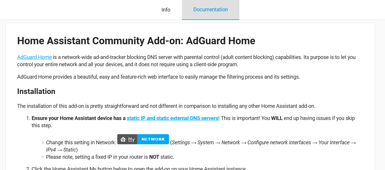

w Sklepie przed instalacją masz dostępną dokumentację dla instalacji w formie dodatku i sugeruję ją najpierw przeczytać do końca i z pełnym zrozumieniem (bez podstawowej wiedzy jak to działa i dlaczego nie polecam dalszych działań)
Do ewentualnego rozważenia - to jest produkt rosyjski i wpływający na twój ruch sieciowy, o ile właściciele firmy odcinają się od wojny, to nie jesteśmy w stanie ocenić potencjalnego wpływu rosyjskiego rządu na działania firmy. Prawdziwe intencje też zawsze pozostają nieznane (więc potencjalnie odcinanie się od wojny może być tylko ruchem PR-owym). To była niezbędna porcja straszenia (oby nie spełnił się czarny scenariusz), każdy swój rozum ma, open-source jest przynajmniej teoretycznie beznarodowe, ale bywa różnie.

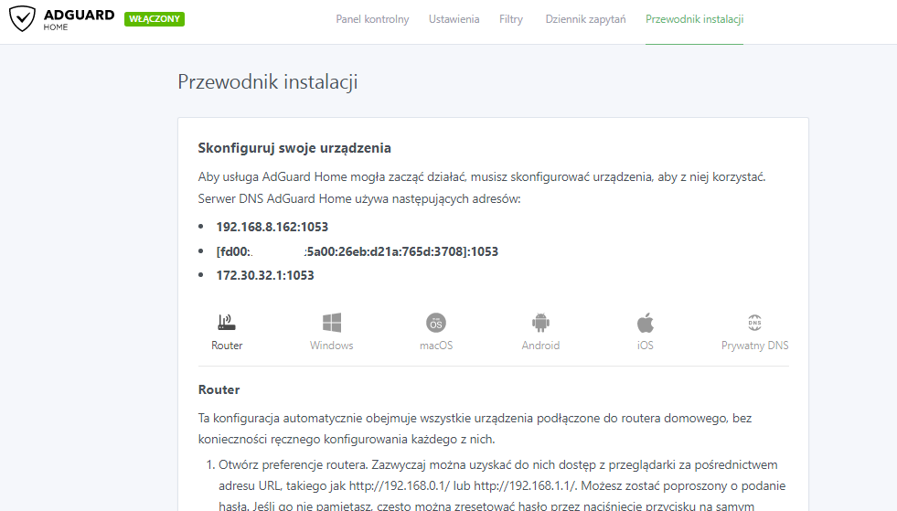

Wracając do tych postów, jak byś mógł rzucić okiem czy jest ok z tym Adguardem, bo to chyba dalej z nim jest problem, cieszyłem się 2 dni temu, że działa ale po kilkunastu godzinach znowu przestało.
Wydaje mi się że Dnsmasq działa prawidłowo, logiz Adguarda:

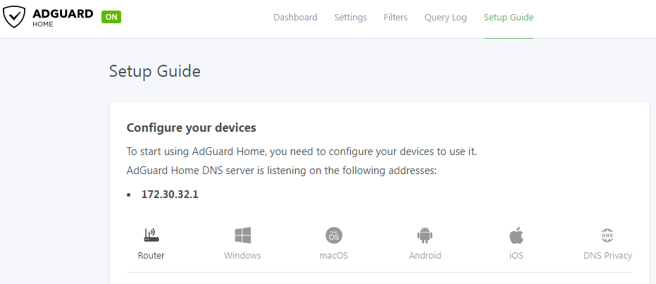

I zrzuty z ustawień.
Czy łączysz problemy z jakąś aktualizacją?
A próbowałeś cofnąć wersję HAOS do np. do 8.5?
Jakie są objawy?
Czy Adguard filtruje ruch DNS prawidłowo?
Sprawdzałeś czy na porcie 53 masz tylko jeden serwer DNS?
tak poza konkurencją

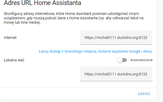

Może “byłoby łatwiej żyć” gdybyś przekierował wewnętrzny port 8123 na zewnętrzny 443 standardowy dla https) - sprawdziłem, że port 8123 masz otwarty (jako jedyny z tych które przyszły mi do głowy) i w połączeniu ssl prawidłowo się ładuje strona logowania.

Napotkałem nowy problem. AH przestał mi wycinać reklamy a logi wskazują na zbyt mały rozmiar bufora. Jak go zwiększyć?
Mam kłopot z AdGuardem, więc się podłączę pod temat bez zakładania nowego tematu. Ha postawione na malince. Zainstalowałem dodatek i już przy dodawaniu pierwszego klienta zauważyłem coś co odbiega od wcześniej umieszczonych tu screenów. W setup guide wyświetla mi tylko jeden nasłuchiwany adres, gdzie u innych jest ich kilka jak np. adres ip raspberry.
Po podaniu tego adresu 172.30.32.1 (niezależnie czy android czy pc) nie działa i klienci nie są odnajdywani.
Instrukcja konfigurowania dodatku mówi o ustawieniu statycznego IP w ustawienia/system/sieć ale tutaj niestety pusto i nic nie da się zrobić.
