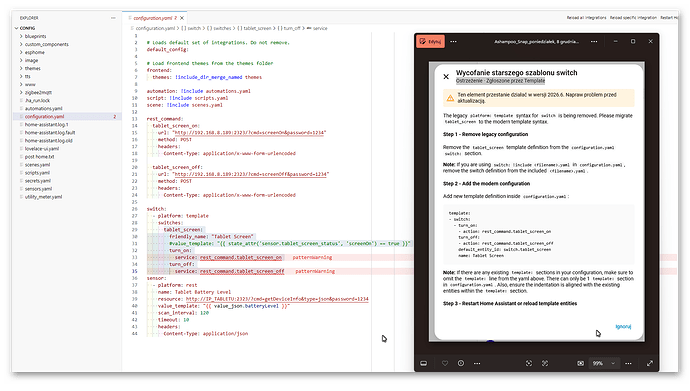

Aktualizacja configuration.yaml
Jestem zupełnym laikiem w programowaniu, zdobywam pewne wiadomości ale mam problem z prostymi składniami. Wiem że jest napisane co zrobić i gdzie ale chcę potwierdzenia co mam wywalić z tego kodu żeby wkleić nową składnię.
Obrazki ładnie wyglądaj, ale nie nadają się do analizy kodu.
Podaj kod, który do tej pory miałeś i działał. Ten przed zmianami jakie sygnalizuje komunikat ostrzeżenia w HA.

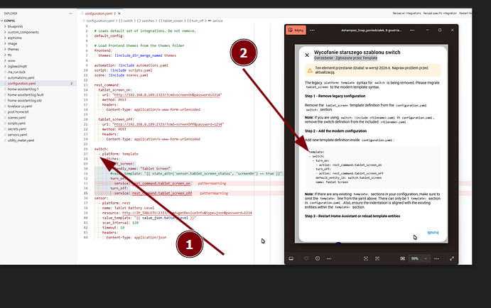

“stary” format (1) zastąpić nowym formatem (2).
