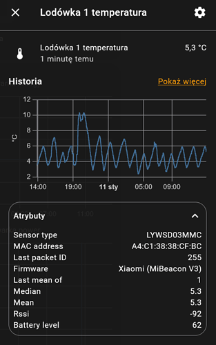

Natomiast przez krótki okres monitorowałem temperaturę czujnikiem LYWSD03MMC, ale obecnie mam za mało takich czujników by wrzucić dodatkowy do lodówki.

Z temperaturą tu już był przykład, wiec to można uznać za rozwiązane.

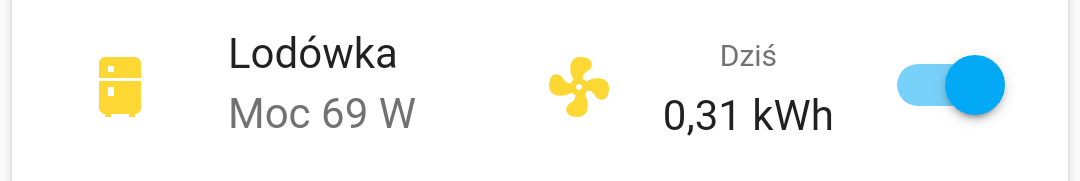

Na teraz mam gniazdko podłączone od piątku. Jak widze mam dwie encje: energy - które pokazuje narastająco prąd od początku podłączenia. Chyba w moim przypadku nie ma większego sensu. Drugim jest power, który pokazuje chwilowe zuzycie. I chyba na nim najlepiej oprzeć automatyzację. Wygląda tak:
Trochę zaskakują mnie te piki z wysokim poborem prądu. Normalnie max. bierze jakieś 120W a najwyższy pik ma 1278W - błąd pomiarowy? Z wykresu najlepiej jakbym sobie sumował ilość energii pobranej między startem tego małego piku a końcem tego długiego. Tylko jak to wymierzyć? Jakiś template sensor? Tylko nie mam pojęcia jak do tego podejść. Pomysły?
Piki prądowe są w momencie startu sprężarki, ale takie to tylko obciążonej (czyżby czynnik nie rozprężył się ?).
Energię możesz wyliczyć z mocy na - platform: integration, a potem przepuścić otrzymany sensor przez utility_meter.
@Krzyszof_K
Ten twój wykres nie wygląda za zdrowo, o ile piki przy starcie sprężarki są OK (bo zawsze występują przy rozruchu obciążenia indukcyjnego, tylko mało kiedy tak prymitywny miernik jak nasze smart-plugi są w stanie go wychwycić), to u Cibie to występuje tam gdzie silnik nie pracuje (no chyba, że to krótkie starty sprężarki, gdy ktoś buszuje po lodówce, ale o 3 w nocy?)
No kawe se robiłem to otwarłem lodówkę XD.
Ale do tego gniazdka mam podłączone jeszcze 3 rzeczy łącznie z lodówką ( nie mam tyle wtyczek aby opomiarować każdą pierdołe w domu ). Więc na bank ten mniejszy pik to ekspres do kawy.
A to trzeba było tak od razu - ekspres u mnie żre w piku koło 1,6kW (grzanie + pompa), poza pikiem mieści się w granicach 800W-1,2kW (chyba grzałka jest sterowana dynamicznie), aktywny koło 1,5W, a w stanie czuwania jakieś 0,6W.
