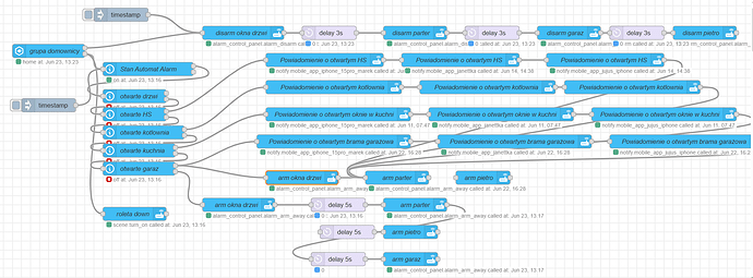

stwórz grupę i sprawdzaj tylko jej stan, jeżeli choć jeden user jest w strefie dom grupa zmienia status na HOME co rozbraja alarm, jeżeli wszyscy są poza strefa wtedy grupa zmienia status na AWAY.
Poniżej jak mam to ułożone dla SATELa
