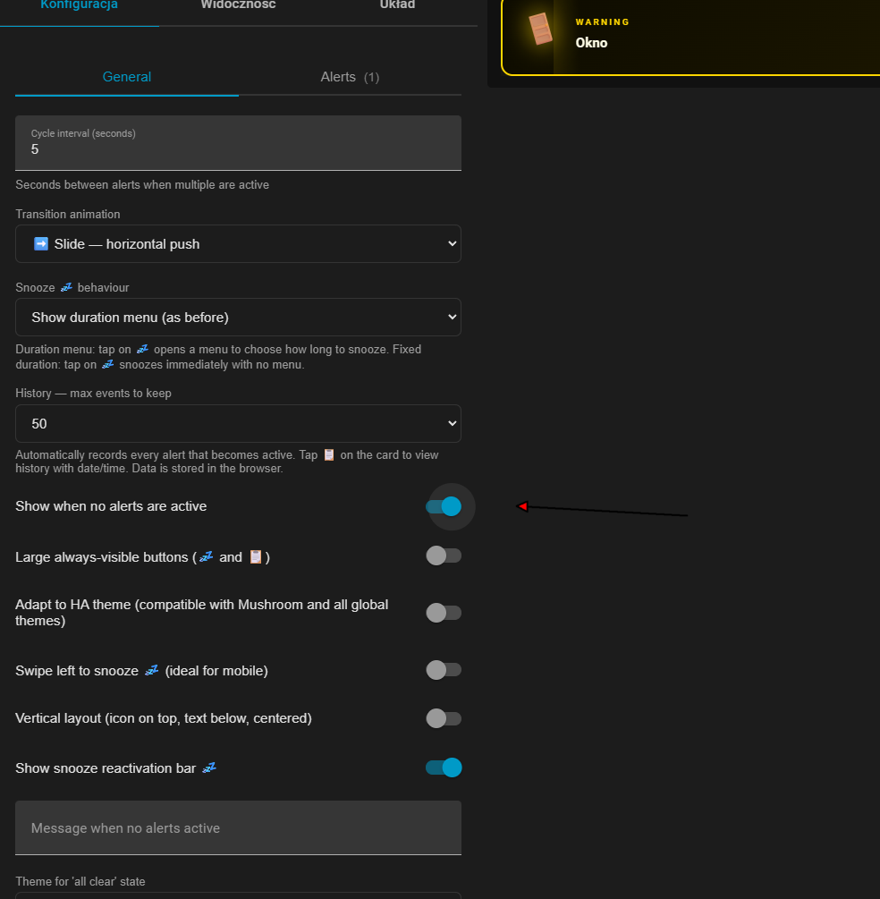

Podczas konfiguracji karty warto zaznaczyć Show when no alerts.. bo karta jest niewidoczna w przypadku braku alertów.

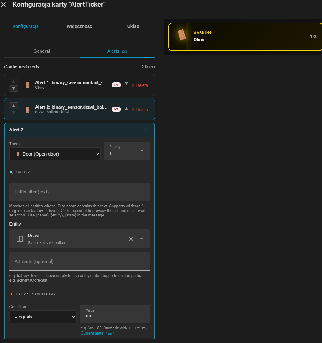

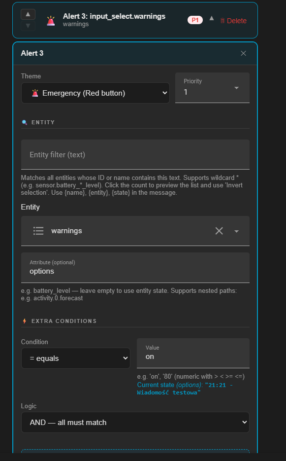

Karta posiada wiele opcji konfiguracji, można zdefiniować encje wraz z ich atrybutami,
np.
input_select.alarmy'].attributes.options
Tak to właśnie powinno wyglądać, bez YAML.
